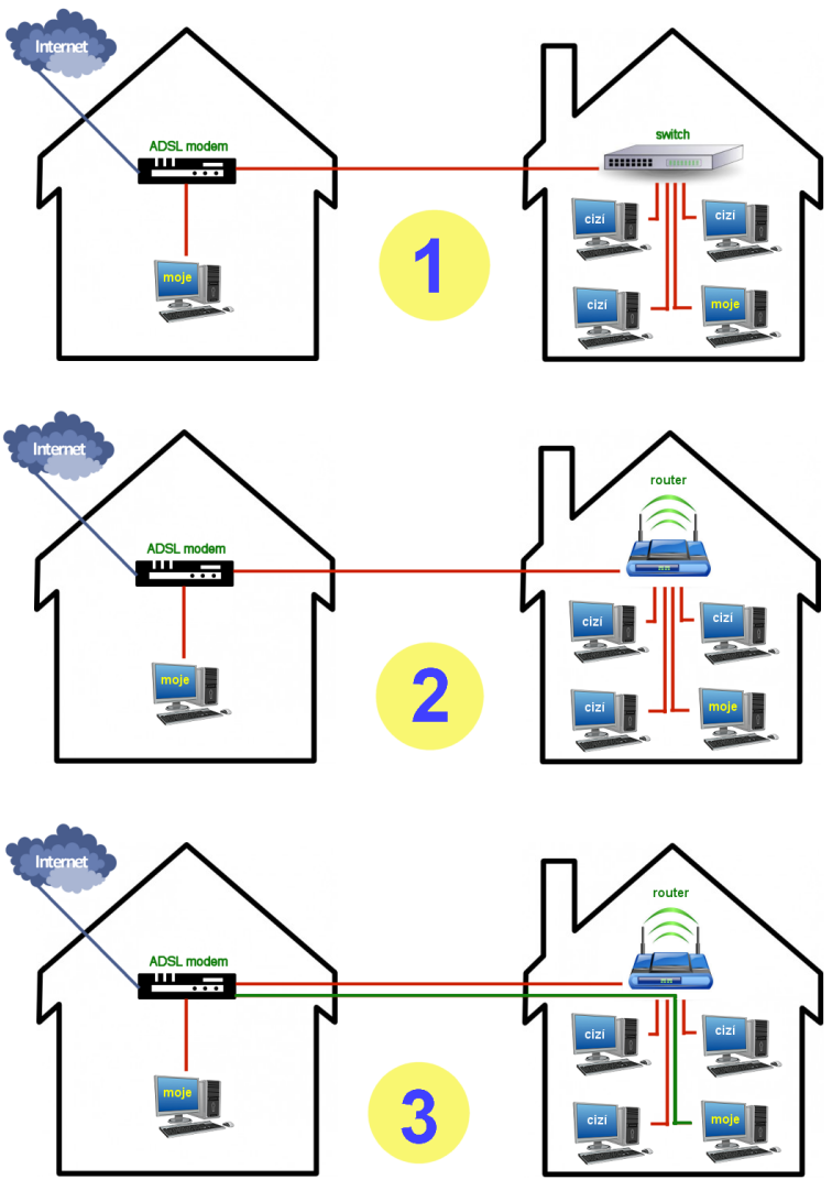

Na obrázku č. 1 je současný stav, který se mi nezdá úplně ideální - protože cizí uživatelé mají přímý přístup k ADSL modemu, nevím, jestli to je nějaké bezpečnostní riziko?
Na obrázku č. 2 je varianta, kdybych switch vyměnil za router. Bylo by to lepší řešení? A jak router nastavit?

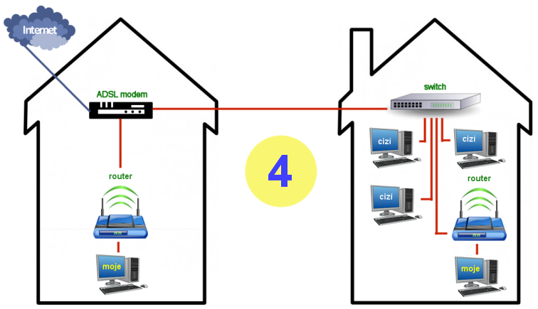

Na obrázku č. 3 je možnost, kdybych natáhl ještě jeden kabel, pak bych byl připojený přímo přes modem a cizí uživatelé "schovaní" za routerem. Ale do tahání nového kabelu se mi moc nechce....
Nebo to je všechno špatně a mám to zapojit jinak? Děkuju za každou konstruktivní připomínku. Případné chybějící informace doplním.

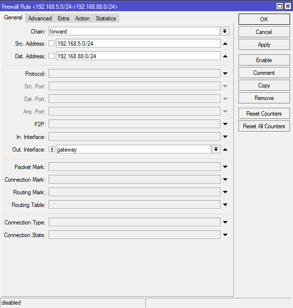

Doma mám wifi VLAN takto: [26336-mtik-png] Snad to stačí. Hosté (s IP 192.168.5.*) do domácí 192.1…

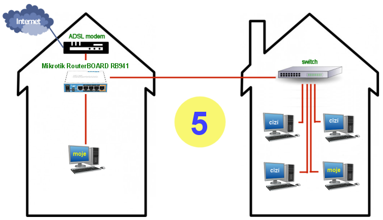

Tak jste mě teda ukecali :-p (díky všem co poradili), může to být takto? Konfiguraci Mikrotiku bych…

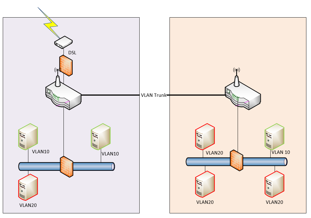

edit: nějak takto:
[http://pc.poradna.net/file/view/26318-host-png]
