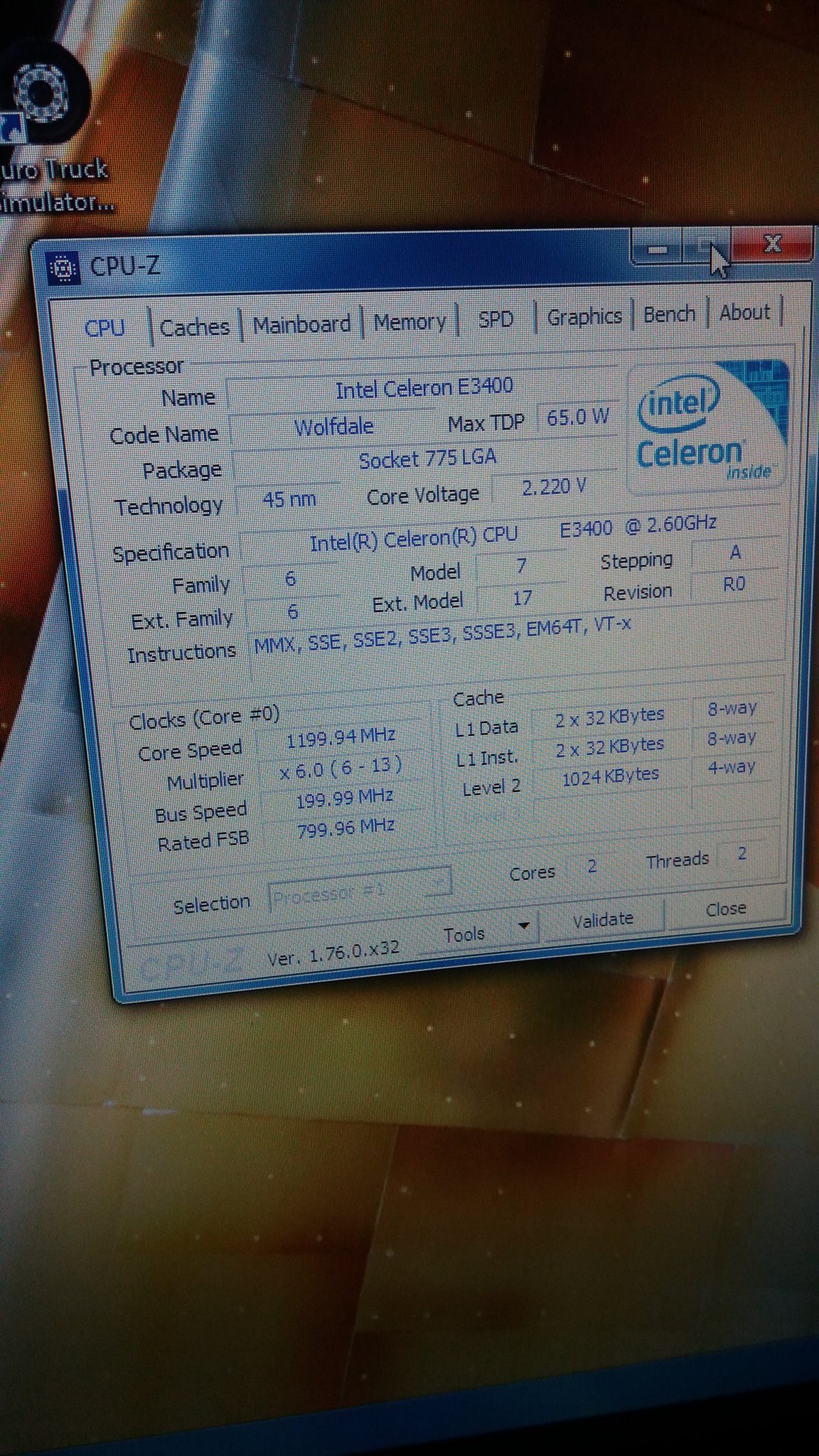

Chtěl jsem se zeptat jestli mi půjde dát 64 bitový operační systém na tento procesor:
Viz. foto.:
Viz. foto.:
Ano.
Děkuji moc
Ale aby to mělo efekt,tak musíš mít RAM víc jak 4GB.
Nemusi, mozno len potrebuje spustit 64bitovu ap. A staci mat aj =4GB a uz to ma efekt.

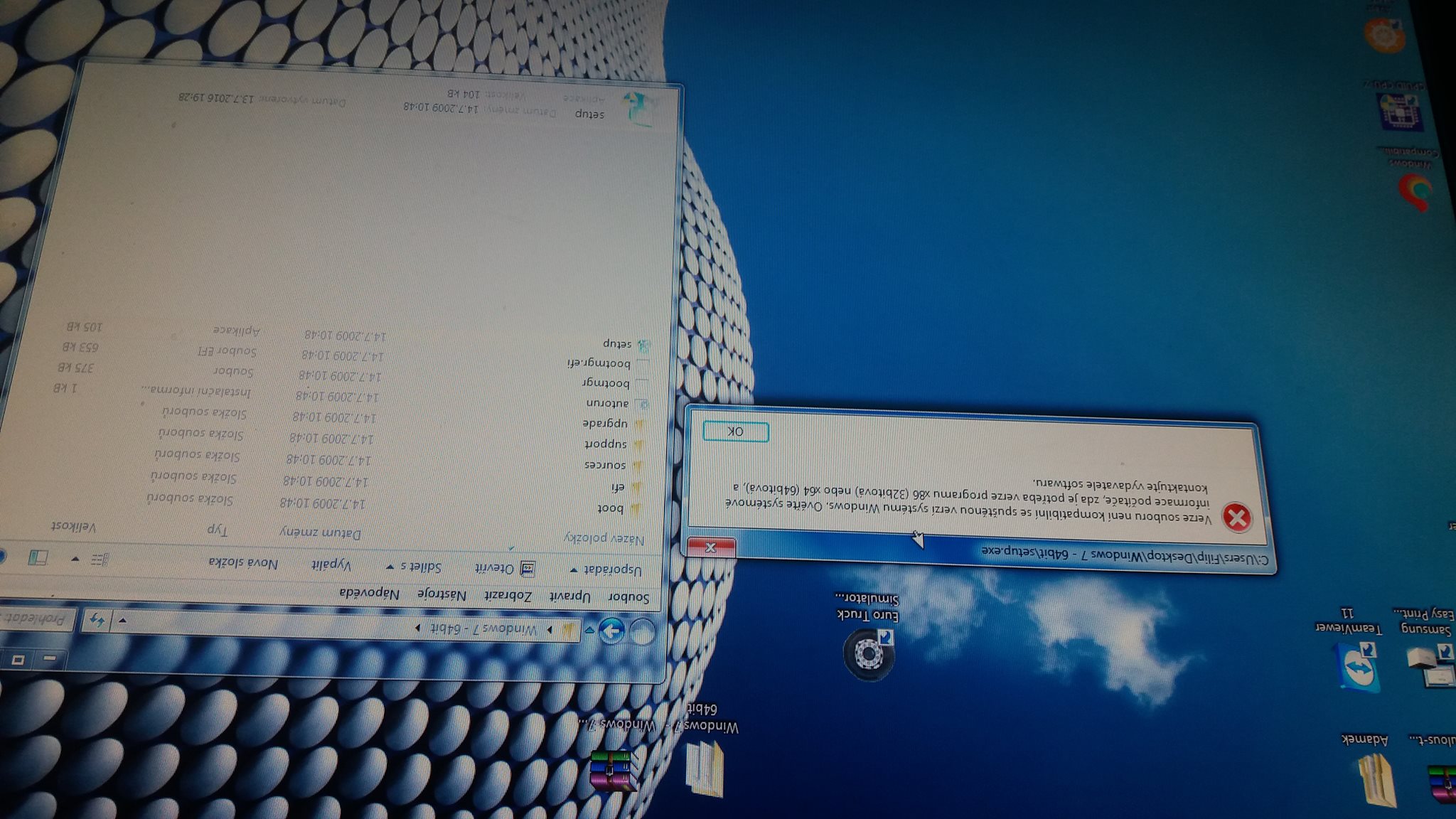

A ještě jsem se chtěl zeptat. Jelikož mám ten 32 bitový systém a chci 64 bitový, abych mohl spustit jednu hru, tak jsem si stáhl Windows 7 64-Bit. Stáhl jsem to, extrahoval a nejde to spsutit. Píše to chybu, že nemám 64-bitový systém.
To se snažíš instalovat systém z už běžícího systému? To fakt není dobrý nápad. Nabootuj z instalačního DVD/USB a instaluj to "klasicky".
Protoze to nemuzes instalovat pomoci Setup.exe z 32bit systemu, ale nabootovanim toho instalacniho DVD.
Udělal jsi čistou novou instalaci ?
• 64Bit instalaci/program v 32Bit prostredi nejde.
• Stahni si instalacni nastroj USB/DVD TOOL od Microsoftu, diky kterému vytvoris velmi jednoduse instalacni medium, které vlozis do USB PORTU /2.0 "cerny" a spustis z neho BOOT (bud nastavenim v BIOSu, nebo aktivacni klavesou F"x") pri startu PC, tzv "BOOT MENU".
Díky moc hoší, myslel jsem si to ,že to budu muset udělat přes tu nabootovanou flashku. Radši jsem se na to zeptal.
