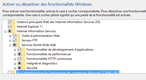

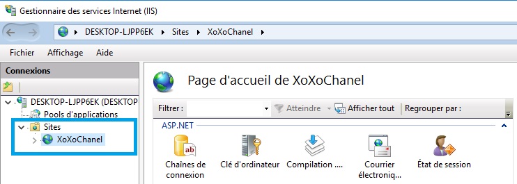

1) Nastaveni Programy : Aktivovat Deaktivovat finkce Windows aktivuj Framework + ISS/Internet Information Services a pod nim i WWW a hlavne HTTP /zaklad .net.
Po aktivaci IIS by ji mel mit slozku (ktera se ti vytvori) v C => intepub => wwwroot : zde musi byt tve slozka aplikace
2) Otevri IIS : V levo klikni pravym tlacitkem mysi => Pridat (nevim zda mas WEB stranku ci WEB aplikaci.

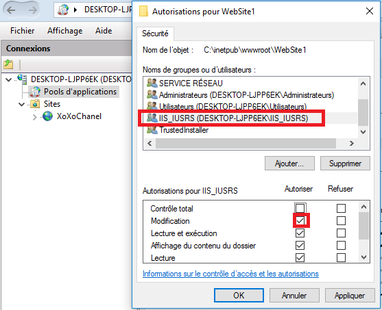

3) Po pridani klinkni na tvou apli_kaci ktera byla pridana v IIS zase klikni pravym tlacitkem mysi => Prava => Mezi nima najdes IIS_IUSR tak mu zakrizkuj Povoleni modifikace.
PRIDANI : Aktivovat a dezaktivovat funkce Windows
[img=/file/view/26365-1-png]http://pc.poradna.net/file/view/26365-1-png[/img]
SLOZKA : Zde, uloz tvuj PROJEKT /Slozka obsahujici tvuj projekt.
C:\inetpub\wwwroot\Tvuj_Projekt

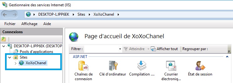

SPUSTIT: IIS
• Klavesova zkratka <WIN+R> + zadat prikaz :
inetmgr.exe
• Klikni na (v mém pripade) <Sites> /v levo, pravym tlacitkem a zadej : PRIDAT /v PATCH zadas vyse uvedenou cestu C:\inetpub\wwwroot\Tvuj_Projekt
Zda-li ti bude vyhazovat chybu ze je PORT obsazeny, v zakladu je tam :80 tak pouzij klidne :8085 (to je jedno)
[img=/file/view/26366-2-jpg]http://pc.poradna.net/file/view/26366-2-jpg[/img]

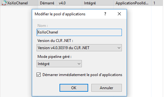

POOL
• O 2 policka vyse mas POOLS tak na neho klikni, najdi si tvou aplikaci/web a pridel mu sparvny Framework
PRIKLAD :
[img=/file/view/26367-3-png]http://pc.poradna.net/file/view/26367-3-png[/img]

• KLIKNI PRAVYM tlacitkem na tvoji aplikaci (v mem pripade XoXoChanel) a zmnem prava pro IIS_IUSR :
[img=/file/view/26368-4-png]http://pc.poradna.net/file/view/26368-4-png[/img]

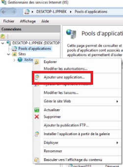

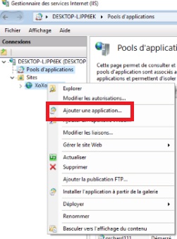

Pockej,uvadis ze mas aplikaci, tak v tom ISS jak jsi ji pridal ji dej bud konvertovat do Aplikace, nebo ten projekt pridej jako "APLIKACI" né WEB.
Postup je ten samy, PATCH je cesta k nemu etc, nezpomen zase ty opravneni.
[img=/file/view/26369-aa-jpg]http://pc.poradna.net/file/view/26369-aa-jpg[/img]
