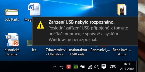

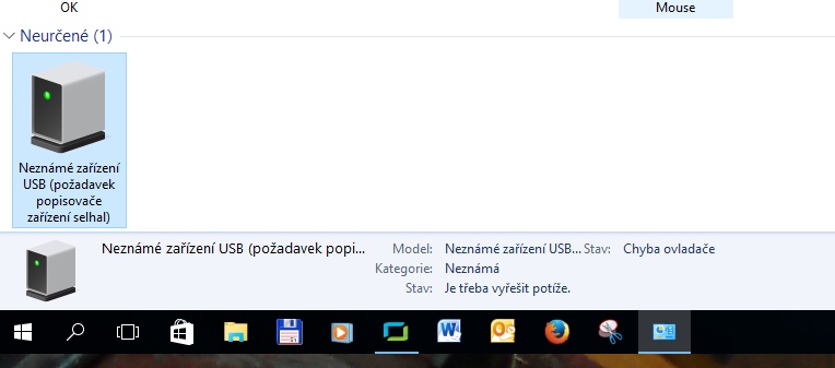

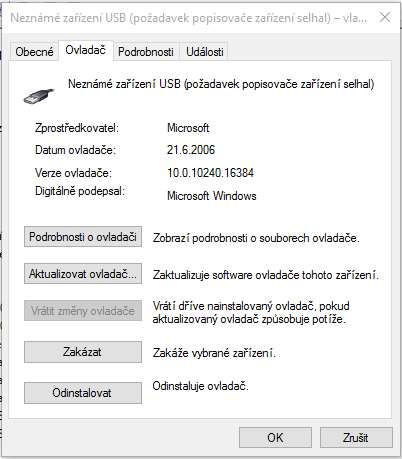

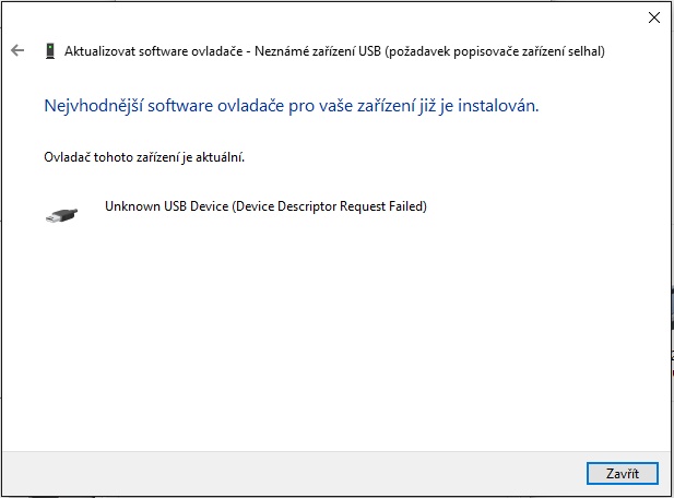

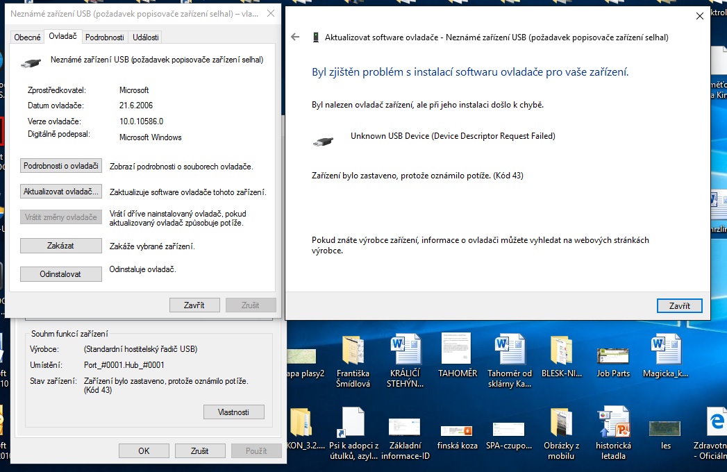

Dobrý den, včera jsem si koupil Nokiu 6101 i s kabelem do notebooku (CA-53). Celý den jsem si s tím hrál ,ale neúspěšně. Nepodařilose mi k PC připojit. Nainstaloval jsem si obě verze Nokia siute, ale také bez úspěchu. Mám nainstalovaný OS win10 a na druhém PC win XP. Ani na jednom se mi to nepovedlo. Stále to píše neznámé zařízení-hardware-špatný ovladač vis.příloha. Přitom jsem ovladač aktualizoval a píše to, že ovladač je správný a zařízení pracuje zprávně. Můžete mi nějak poradit? Děkuji Hercik.
Pise to nezname zarizeni (pozadavek popisovace selhal), t.j. nefunguje ti ten kabel, alebo usb na te…

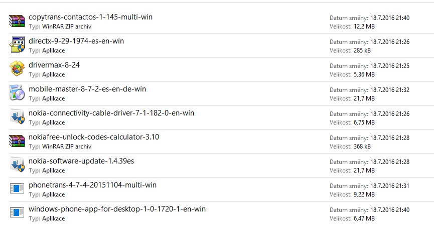

Stáhnul jsem si nějaké programy z toho tvého odkazu. Můžeš mi nějaký doporučit? který by připadal v…

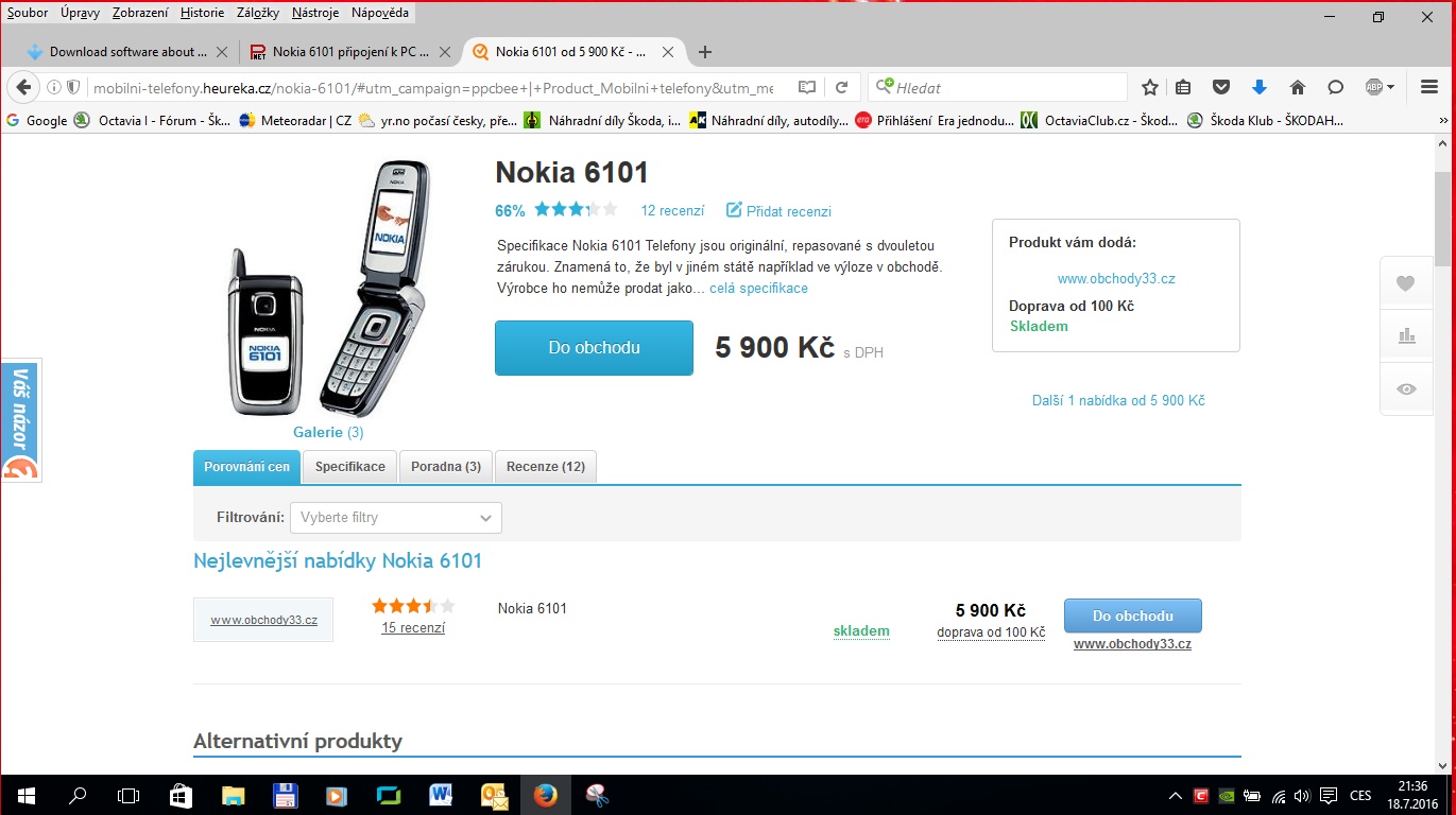

Ta Nokia se stále prodává, já ji před několika dny koupil za tisícovku!viz obr.

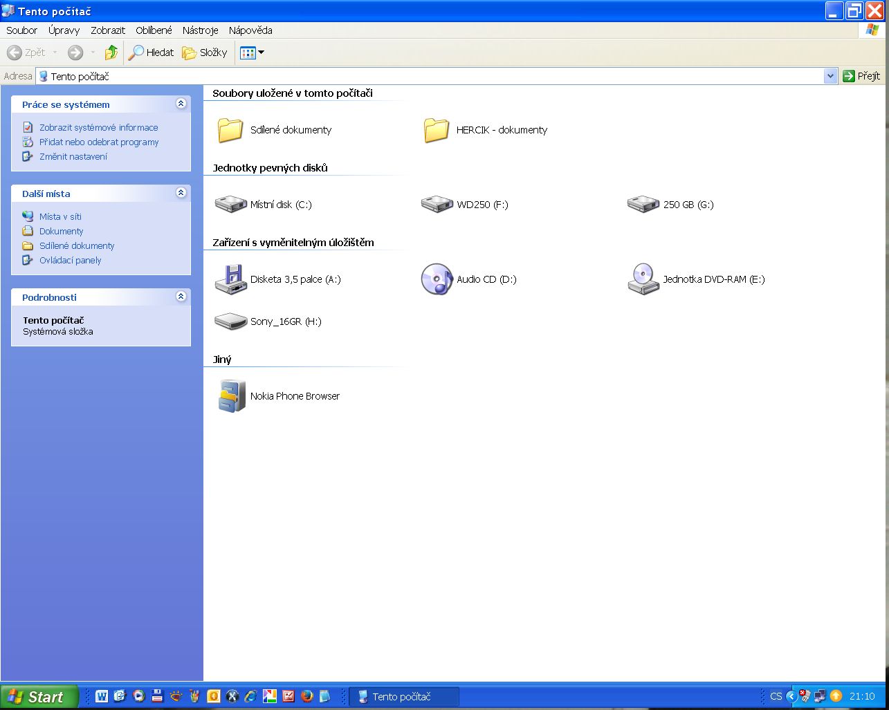

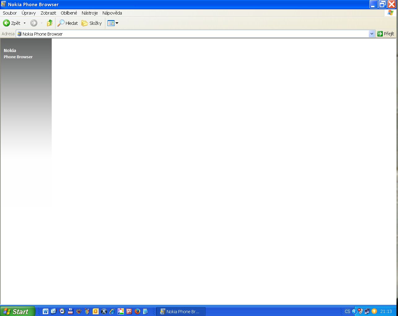

Tak jsem to zkoušel na XPéčkách podařilo se mi vytvořit /Nokia Pfhone Browser/ viz.obr.ale když jsem…

Pise to nezname zarizeni (pozadavek popisovace selhal), t.j. nefunguje ti ten kabel, alebo usb na telefone, alebo je tam naprd firmware v telefone, alebo co.
.. dokial ti to nezdetekuje USB popisovac (u HW identifikacie na 3.karte nebude spravne VEN a DEV) tak ani nemusis skusat ovladace, nefunguje HW.
Najprv tam musis strcit kabel ktory funguje, alebo ho deletni zo spravcu a restart, ze ci si ten dementny windows konecne nenajde ovladac spravny (o com pochybujem ptz kabel je vadny podla tej hlasky v spravci).
Zariadeniu sa da ovladac aj priamo vybrat konkretny, v spravci zmacknes aktualizovat ovladac a NE hladat automaticky ale nalistujes mu rozbaleny spravny balik a v nom nejake .inf a .sys
P.S. a pochybujem ze na nejaky kabel z roku 30 pred n.l. bude existovat ovladac pre Win10.
P.S.2. ten obrazok by urcite vyhral aj ako vtip roka, microsoft zas boduje v humore.
Neměl sis stahovat "nějaké" programy (ani netuším, jak ses k nim dostal), ale jen ten jediný správný - Nokia Connectivity Cable Driver (to zelené tlačítko "Download").
A instaluj dle návodu MM - prvně tan existující ovladač odeber (nebo vymaž ten kábl ze správce zařízení), restartuj, připoj a znovu nainstaluj. A nedávej "aktualizovat ovladač", MS hledá jen u sebe a protože tenhle ovladač u sebe nemá, napíše, že je ovladač aktuální.

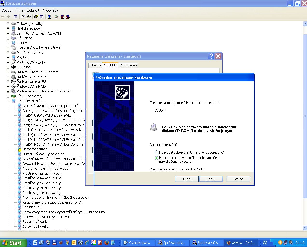

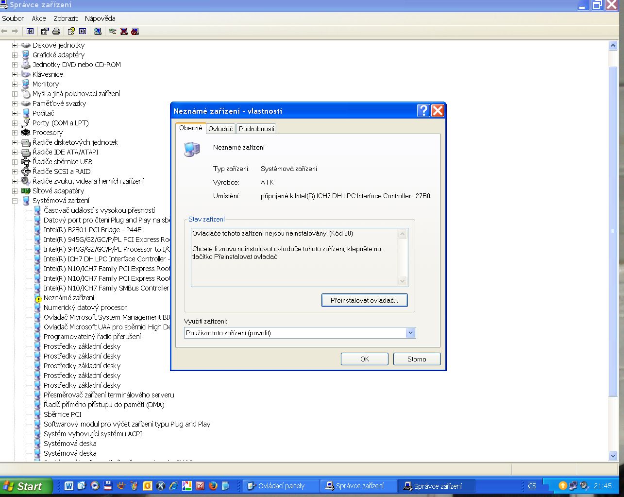

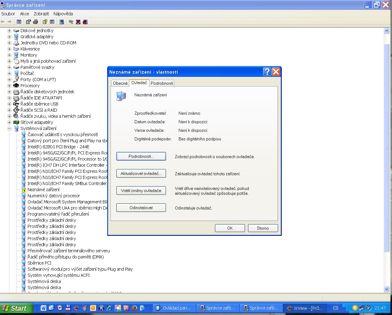

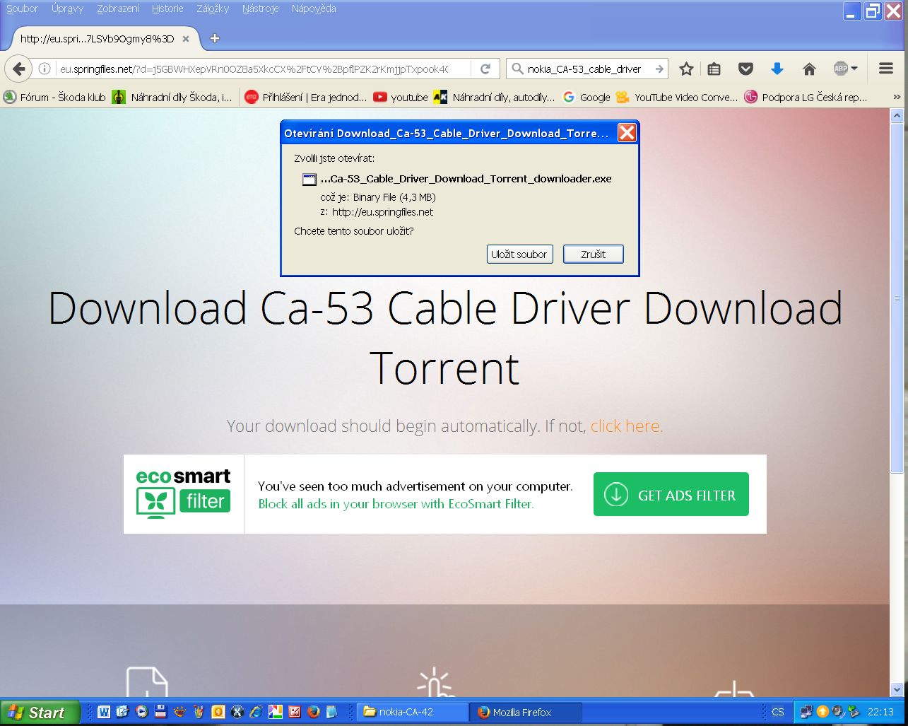

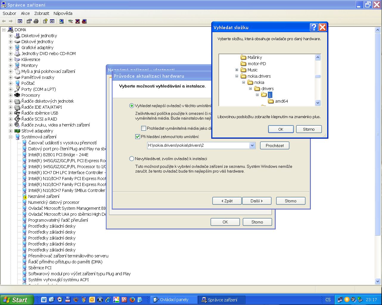

Tak jsem si stáhnul ten ovladač viz.foto.Otevřel jsem si správce zařízení foto5 a neznámé zařízení foto6.Odinstalovat ovladač nešlo z důvodu, že nebyl nainstalován foto8.Dal jsem aktualizovat a vybrat umístění foto10.Po delší době byla instalace zrušena foto průvodce. Tak nevím zda je chyba v kabelu, nebo v telefonu. Půjdu s tím do opravny,snad zjistí příčinu.Díky

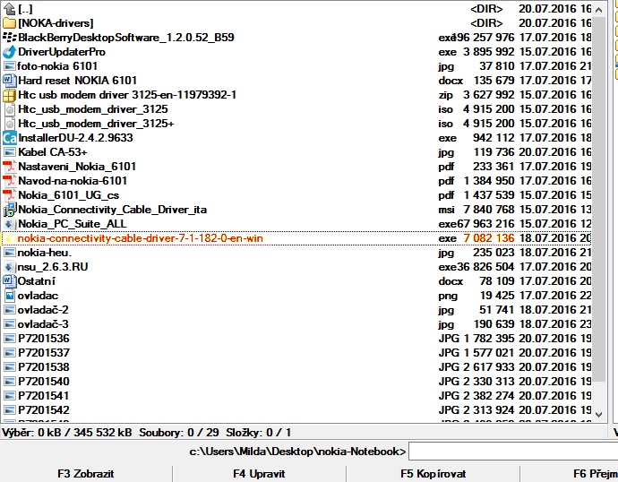

Tak jsem si stáhnul ten ovladač ...
Nestáhl. Stáhl sis nějakou breberku (downloader - možná nějaký spyware či backdoor?): zTsF.
Až si stáhneš ten ovladač, bude Ti to fachčit. Ale ještě předtím bych na Tvým místě projel PC programy AdwCleaner a MBAM v nouzáku. Vše, co najdou, smaž. Ale pokud si budeš dál dobrovolně stahovat viry a spywary, pomůže to jen na krátkou dobu ...

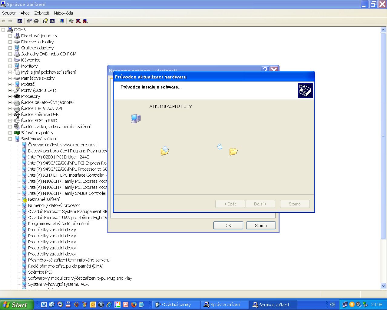

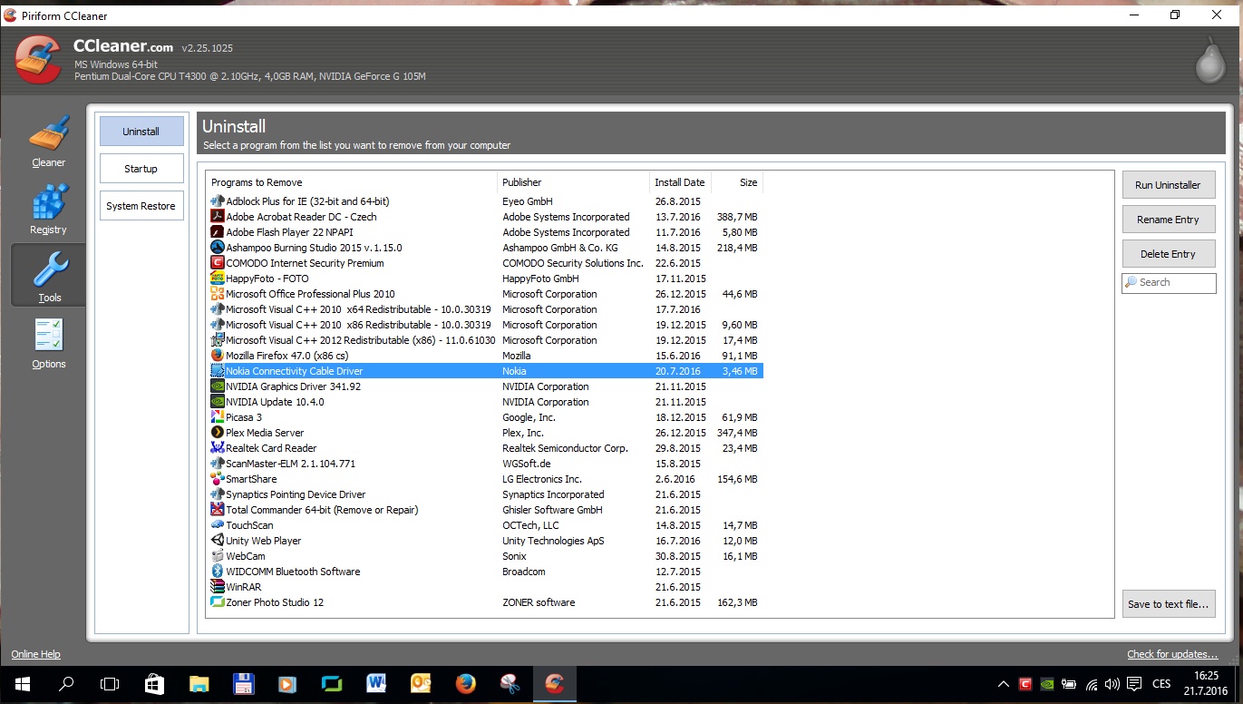

Tak nevím, asi je neco včudu. Všechno jsem odinstaloval,vyčistil CCleanerem, nainstaloval a restartoval. Připojil kabel pak mobil a zase to samé viz.foto. Tak jsem zkusil nainstalovat ovladač, vyhledal mu cestu až k programu files k nokia a nainstalovanému programu a stále nic.Vis.foto.
