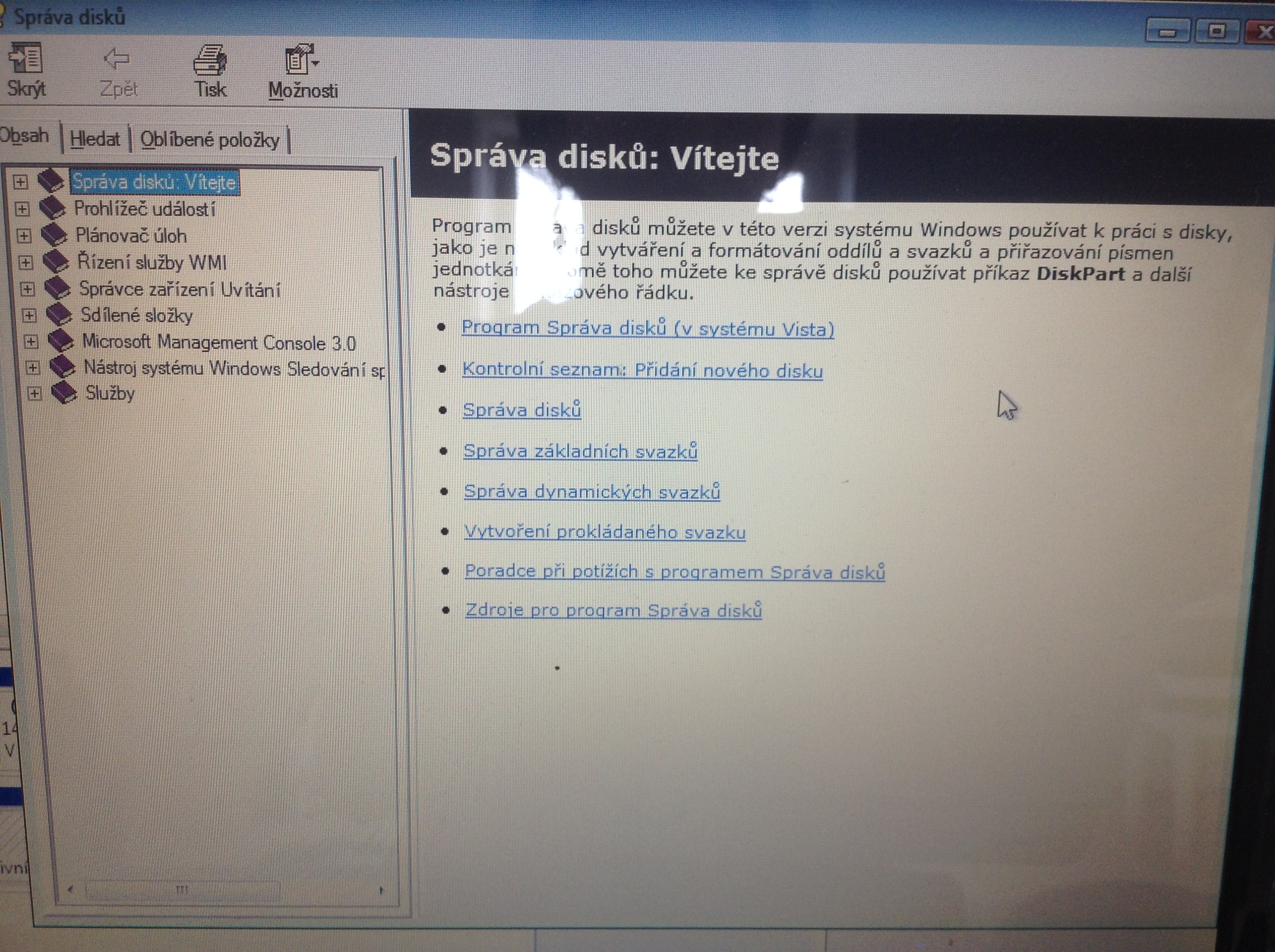

Máš se podívat do správy disků, už je to tady napsané. Spustit: diskmgmt.msc
karel 18.07.2016 14:22

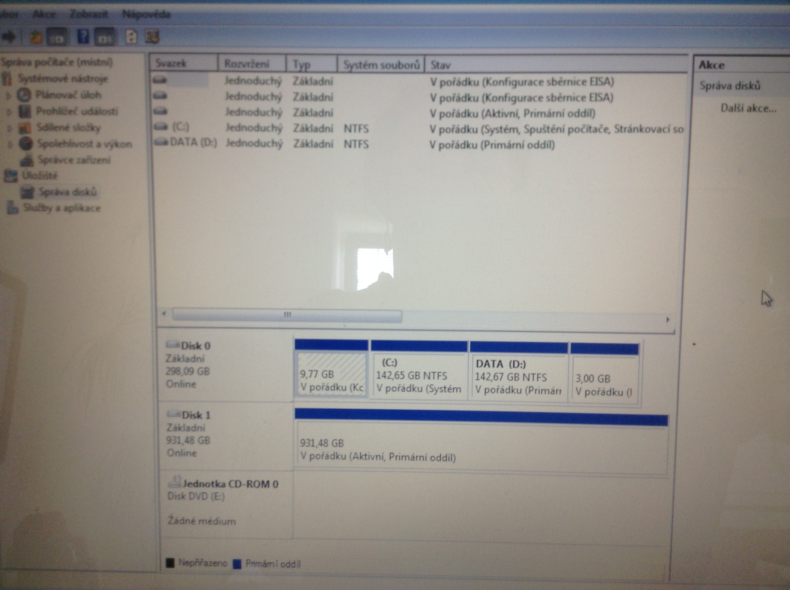

dívám na tu tabulku a to je právě správa disků - je to otevřené na té fotce, ale nevím co dál
Sara D 18.07.2016 14:28
Sara D
Přiřadit písmeno.
karel 18.07.2016 14:33
Vy to vidíte na té fotce? Přiřadit písmeno? Já se omlouvám, asi to nevidím, můžete mi napsat prosím…

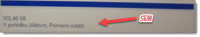

Stačí na ten disk kliknout!
jezekhifi 18.07.2016 14:40
jezekhifi

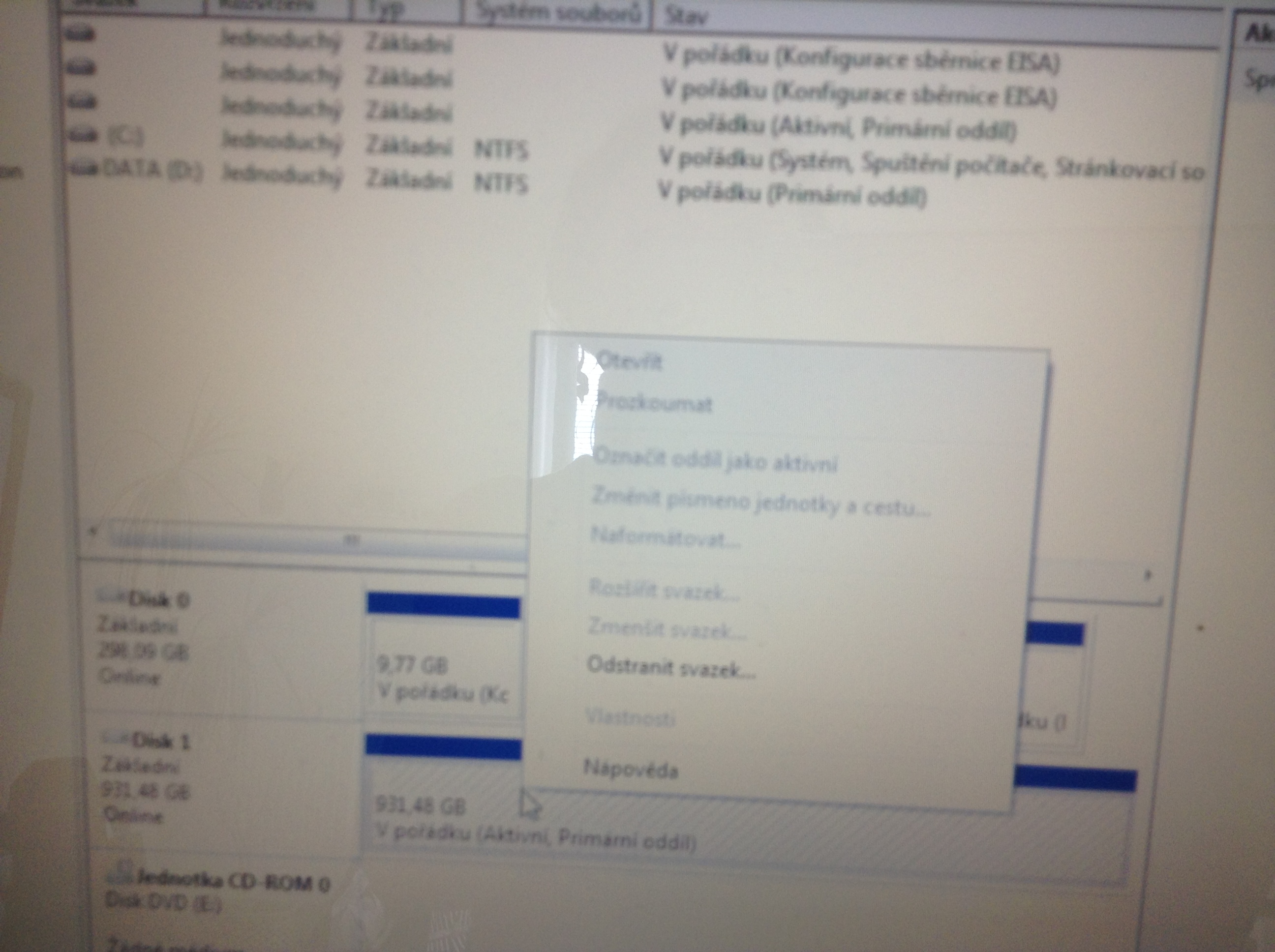

tak pak se objeví vlastnosti a nápověda . když kliknu pravým
Sara D 18.07.2016 14:47
Sara D
Nic víc? To je divné.
jezekhifi 18.07.2016 14:48
jezekhifi
no a v tom velkém obdelníku se objeví jen nápověda a odstranit svazek.
Sara D 18.07.2016 14:50
Sara D
No tak to zkus odpojit od notasu, a znova připojit.

Ale kulový, kliká vlevo na to úzké.
karel 18.07.2016 14:54
opravdu ne...klikám na to široké v pravo. Můžu to i vyfotit - obě varianty...mam?

Před položením dotazu vyskočila slova, je tam dokonce popsáno, jak sejmout aktivní okno. Nemusíš nic…
karel 18.07.2016 15:01
foto

Klikáš na 931,48 GB?
jezekhifi 18.07.2016 15:01
jezekhifi
ano...přesně tam pravým a je tam odstranit svazek a nápověda...jen to je aktivní, ostatní jsou šedé
Sara D 18.07.2016 15:08
Sara D
Tak ten svazek odstraň, jestli na tom disku zatím nic nemáš a zkus vytvořit nový podle návodu. Před…

Nepřetáhla na ten disk jenom zástupce?
IQ37 18.07.2016 16:00
Strkas ten disk dozadu do bedne alebo kam? V com presne ten disk funguje a v com nefunguje? Tam kde…
MM.. 18.07.2016 15:20
mam prenosny notas...disk mam zapojeny ze strany....jedno usb je i vepredu a taky nefunguje
Sara D 18.07.2016 15:29
Sara D
myslim ze ano...dcera ma apple počítač
Sara D 18.07.2016 15:32
Sara D
Tak potom tam je apple format, to vo windows precitat nejde.
MM.. 18.07.2016 15:58
aha, nejde...to jste mi nepotěšil, ale děkuji
Sara D 18.07.2016 17:09
Sara D
Mozes skusit nejaky ten program HFS explorer alebo niektore ine z tychto http://www.makeuseof.com/ta…

karel ti uz nakreslil sipkou ze kam mas kliknunt pravym tlacitkom.
