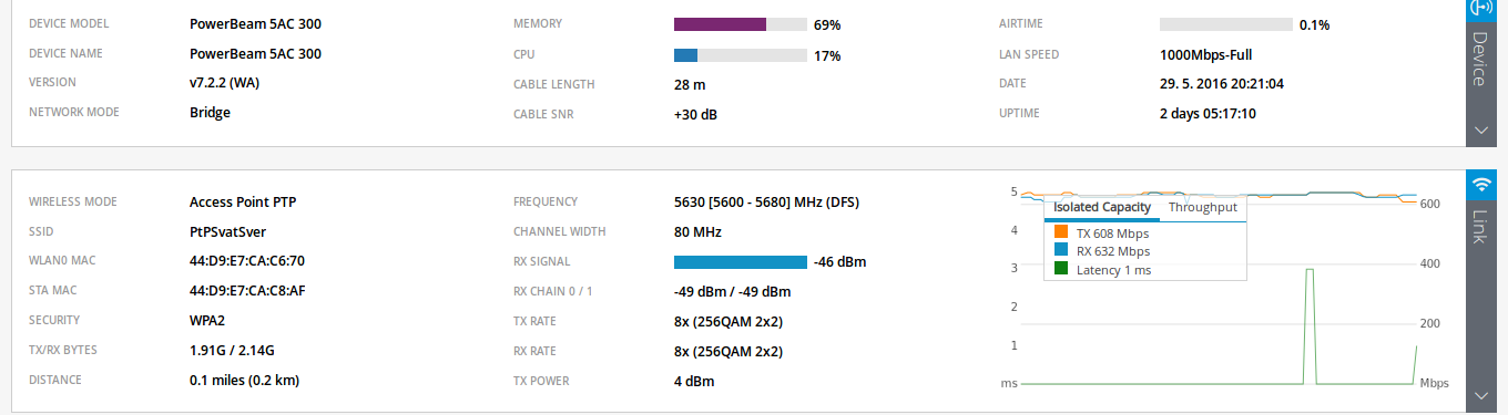

Třeba tady s kapacitou nemám až takový problém
