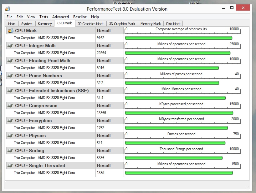

Vladimirovic 03.08.2016 17:44
Vladimirovic
Prd tečka! Tady jsem jasně dělal testy mého FX-8320 vs spousta Intel cpu, a to mám furt do nekonečna…

Tie vysledky 1vlaknovych a Xvlaknovych testov ukazuju stejny rozdiel, neni podstatne kolko vlaken to…
MM.. 03.08.2016 20:13

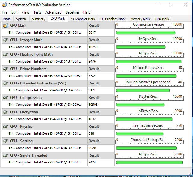

Tak jasně superPi a spol tam vede Intel, ale pokud dojde třeba na Passmark, tak tady to vypadá najed…
jezekhifi 03.08.2016 20:40
jezekhifi
Tak tam zas u single thread je jasne lepsi intel, ale nepisu tam ze co konkretne v tom single thread…
MM.. 03.08.2016 20:46
Jsou v té tabulce čísla. Ne blbě, prostě mám víc bodu v několika testech, a to proti 2X dražším I5 4…
jezekhifi 03.08.2016 20:51
