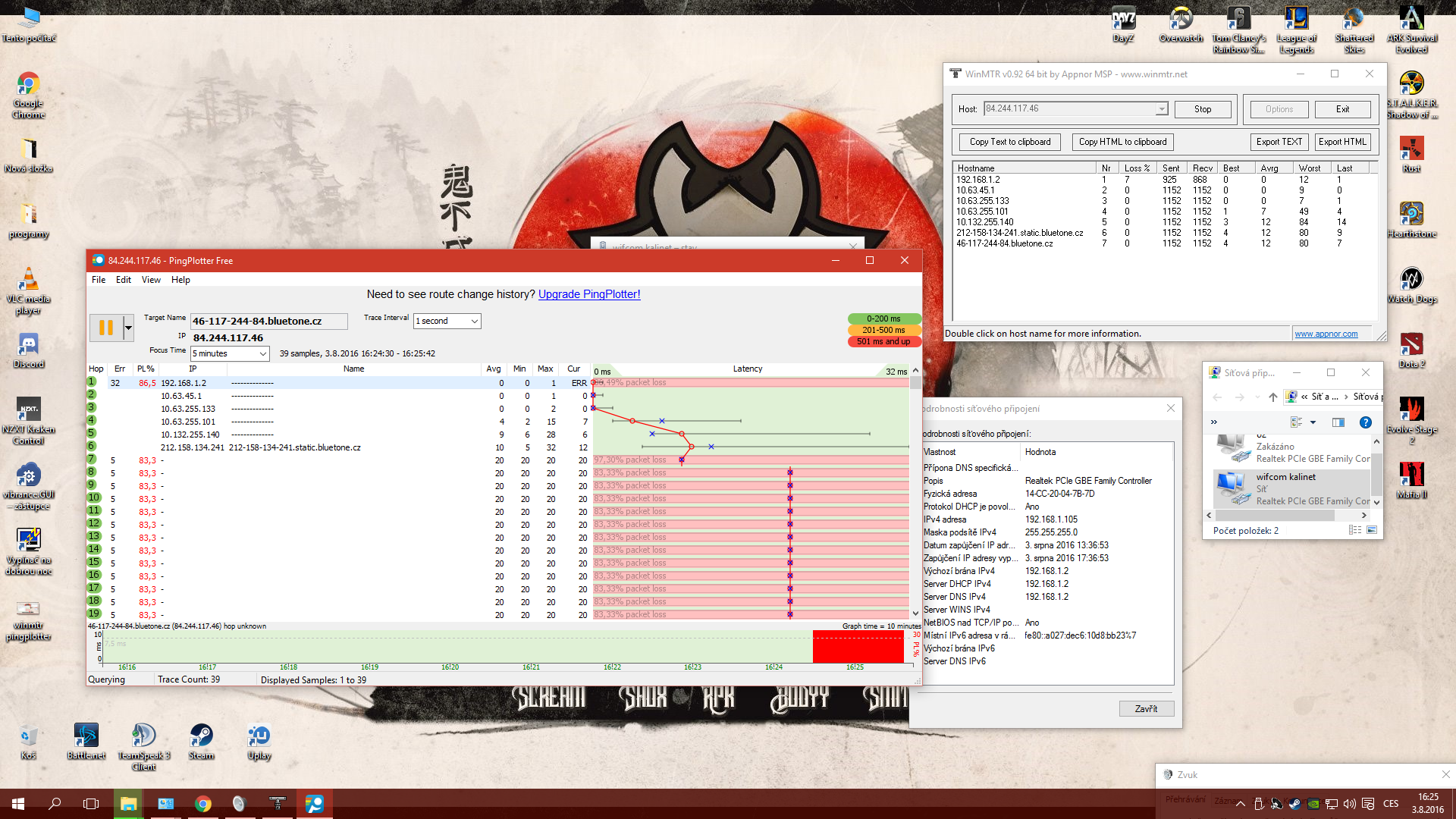

Obrazok z toho winMTR by sa zisiel, aby sme mohli pokukat co je spatne. nový
Kilo.Viktor 03.08.2016 15:56
Kilo.Viktor
tady je :-)zapl sem i pingplotter nový
leitooo 03.08.2016 16:09
leitooo
192.168.1.2 je tvoj router? Preco ma .2 ? Problem je medzi tebou a nim, mas tam 7% loss. (kabel medz… nový

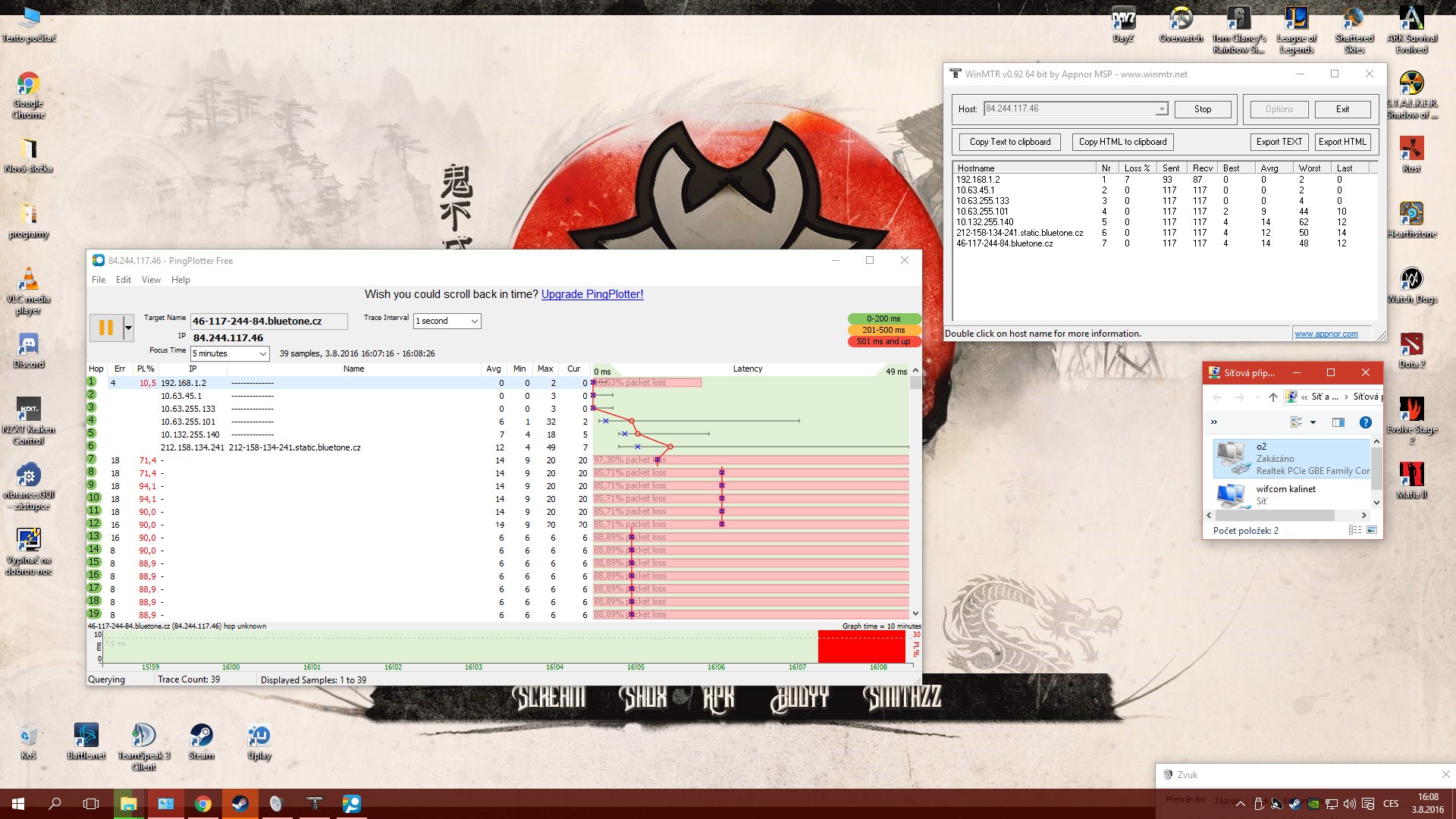

to je vychozi brana IPv4 192.168.1.2 koukam ,ze sem tam skoci i na 81% packet loss 44% a různě to sk… nový

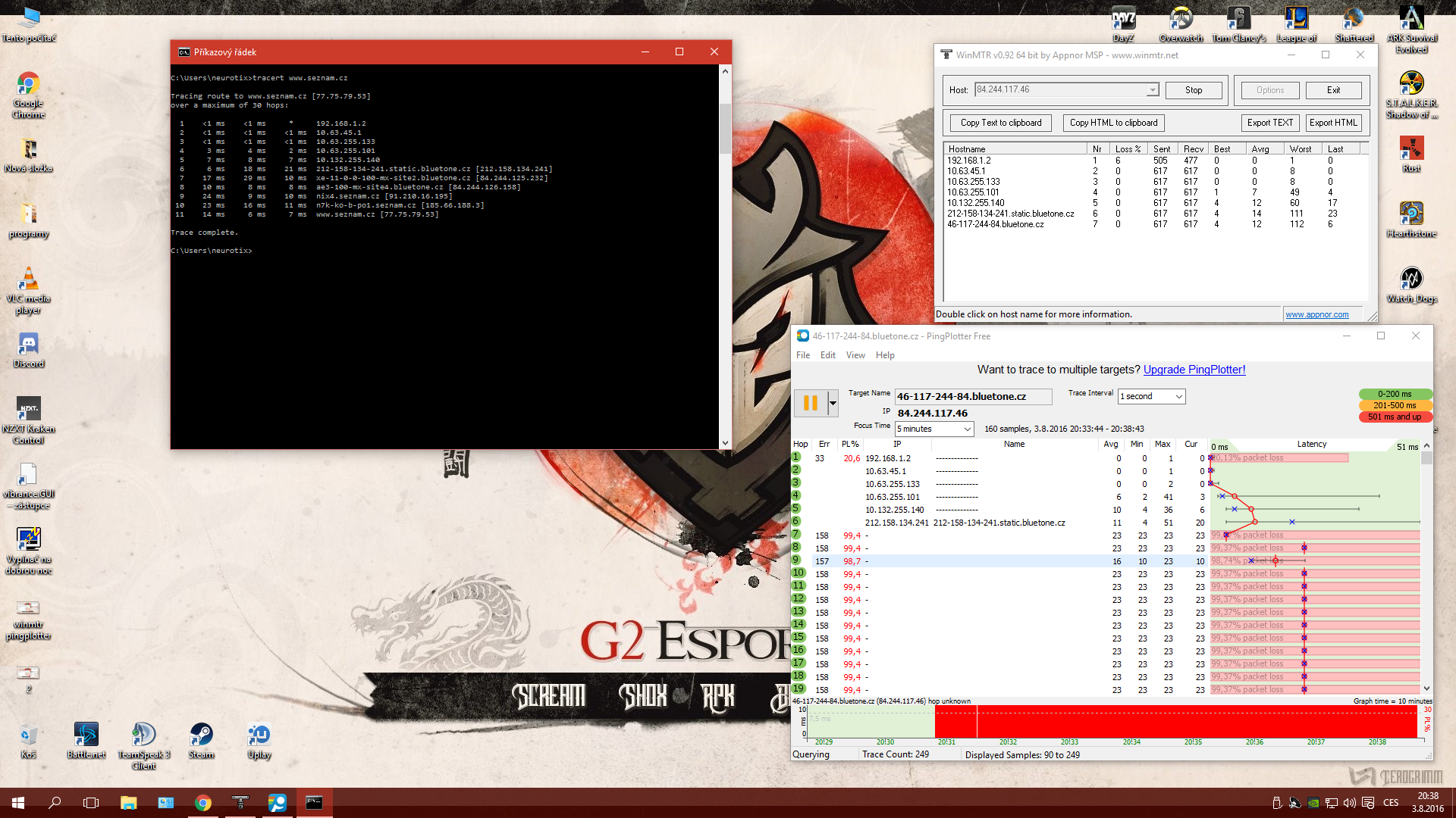

Tak zistuj napr. pomocou prikazu tracert na herny server ze kde vznikaju lagy, apod. (alebo pomocou… nový
MM.. 03.08.2016 20:04
ten prikaz tracert funguje jak prosim ? nový
leitooo 03.08.2016 20:32
leitooo
tracert nejaka_IP nový
MM.. 03.08.2016 20:33
¨tady to je nový

Ptz mas tam evidentne 2 problemy, prvy si vyriesil, a s riesenim druheho musis zas zacat odznova, ptz vsetky doterajsie testy su kompromitovane tym 1.problemom, t.j. ze nieco co v minulosti by pohohlo si myslis ze nepomoze, lebo si tam mal ten 1.problem.
P.S. ten 6% loss co ti tam svieti vpravo to bolo este s tym starym LAN kablom, alebo co???
https://www.asus.com/support/Download/1/45/6/21/vZ YkBWqbq3zSY8kO/40/ tady odtud mam posledni driver na LAN,tak CHIPSET,tak vse ostatni co je potreba. protoze na ten TPLINK co mam neni zadnej driver na WIN 10,tazke sem ani jine nenasel ani tam nedaval.btw ten screen je ted stim o2 kabelem,.takze to ma packet loss porad at to dam do sitovky integrovane nebo te tplink,rozdil tam neni zadny ,antivir tam nemam ted zadny,pres odpoledne sem mel jeste zapnutej defender na zkotrolovani od win 10 ,jestli tam neco nenajde a taky nic.
