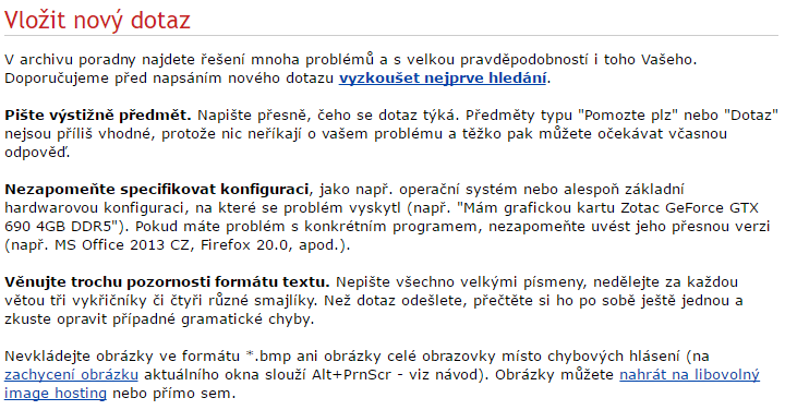

Ale kdybys nekecal. [26664-novy-dotaz-png]
