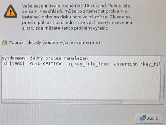

Tak to vypada jako kdyby nenabehnul jen grafickej rezim ne?
V rychlosti bych asi zkusil vytvorit novyho uzivatele a prihlasit se pod nim. Kdyz to pujde, tak proste problem v profilu, kde konkretne si budes muset dohledat.
Kdyz nepujde ani jinej uzivatel, tak to bude horsi, to upozorneni o nedostatku mista je plane?
Čerstvě po instalaci? Stává se to, když není právo vlézt do domovského adresáře /home/jméno. Mě se to stalo po nové instalaci systému, s tím, že jsem zachoval partition /home/. Blbě jsem založil uživatele (interně je zobrazen jen číslem - například 1000), přiřadilo se mu špatné číslo, tudíž nebylo právo ho otevřít. Může to být něco obdobného. Nutno se přihlásit v textovém režimu jako root a nastavit práva ručně.

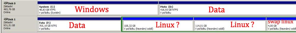

Ne nebylo to po instalaci,fungovalo to cca 6 měsíců,jednoho dne tam při startu skoro okamžitě naběhla ta hláška.Zkoušel jsem něco v advanced modu,kontrolu souborů,ale to nešlo,asi to chtělo připojení k netu.Nejjednodušší se mně jevila nová instalace,neviděl jsem tam možnost přepsání stávající,tak jsem ten oddíl Gpartedem naformátoval,což byla chyba,poněvadž na něm byl zřejmě zavaděč i pro Win XP,které jsou na jiném disku.Zvolil jsem poslední Mint 18 Sarah a udělal další blbost,zmenšil jsem ten oddíl,kam se měl instalovat.To by ničemu nevadilo,jenže nyní mám jeden prázdný odíl a nevím,který to je.Během instalace Sarah Cinnamon několikrát havaroval,ale instalace proběhla.Zavaděč se vytvořil nový.Ale ten Cinnamon padá i po instalaci,což Mint 17.3 nedělal.Budu se muset k němu vrátit.Nyní bych potřeboval vyřešit nějak ty diskové odíly,zase se to bude chtít instalovat vedle,možnost přepsání jsem tam neviděl.Nevím,na kterém oddílu Linux je,mohu je přeformátovat,ale ideální by bylo ten jeden oddíl přifařit k tomu oddílu F.To asi bez ztrát dat nepůjde,momentálně je nemám kam přesunout. Ještě,jak se dostanu ze situace,kdy Cinnamon havaroval,PC pak na nic nereagovalo,jediná možnost byl reset.

Bootni Linux, daj "fdisk -l" a budes vediet, kttore oddiely su Linuxove. Problem moze byt ak to chces vediet po Windowsacky a nie po Linuxacky.
Vzhledem k tomu,že ten Mint 18 padá,tak budu instalovat zpět Mint 17.3.Ty oddíly mohu oba dva přeformátovat,chtěl bych však jeden zrušit a připojit k ntfs,což asi bez ztráty dat nepůjde.
Podivej asi sam chapes, ze sis v tom udelal poradny zmatek, z cehoz je zmatenej i ten linux. Nejlepsi by teda opravdu bylo koupit jeste jeden disk a zalohovat na nej uzivatelska data a poresit to v klidu bez obavy ztraty dat, ke ktere stejne muze kdykoli dojit, nikdy nevis, kdy disk odejde a dneskajsou bohuzel se spolehlivosti dost na stiru.
Idealni stav: 1 fyzicky disk, dva primarni oddily, 1. C: Windows, 2. D: uzivatelska data 2 fyzicky disk, tri primarni oddily, 1. /, 2. /home, 3. swap
Zavadec na prvnim disku EasyBCD, na kterym budes mit radek pro zavedeni Windows a radek pro zavedeni Linuxu (GRUBu). Zavadec na druhym disku GRUB pouze pro linux.
Kdyz to udelas takhle, tak ti garantuju, ze zadne problemy s dualbootem mit nebudes a pri nejake poruse jednoho z disku, muzes pouhou zmenou bootovaciho disku pokracovat v praci na druhem systemu.
Jinak co se tyka Mint 17.3 a Mint 18, tak tam to zalezi na hardwaru tveho PC. Pokud nemas nic exotickeho, tak by mel Mint 18 uplne normalne fungovat a spis je teda problem nekde u tebe nez ze by to samo padalo. Urcite bych spis doporucil novejsi Mint 18.
Děkuji za projevený zájem,nicméně vše běželo asi od začátku roku bez potíží,než to usoudilo,že moje sezení bylo příliš krátké.Disky mám fyzické 2 ,první,jak píšeš,na druhém je ntfs,ext4,ext4,swap.Ale zjistil jsem,že přistartu Mint něco selhává,nevím,jestli je to příčina.
nějaký syslog? že nejede samba by tučňáka nemuselo trápit. ostatně ta má svůj log. a má společný řádek s active directory - potřebuješ to k něčemu?
Ptáš se lamy,jen jsem tam zahléd něco červeného.
Ta Samba nie je problem, preco nenabehla sa dozvies zo syslogu, teda ak bootovanie pokracuje dalej. AK nie a zaseklo sa na tejto obrazovke tak mame problem;o).
hlavne uz bys mohl konecne poradne popsat co mas za problem, bez toho se nehnem.
samba je kvuli sdileni v siti, z nejakeho duvodu nenabehne, ale to asi tvuj problem neni
prvni hlaska se asi tyka displej managera, ale vic konkretni jsi nebyl.
