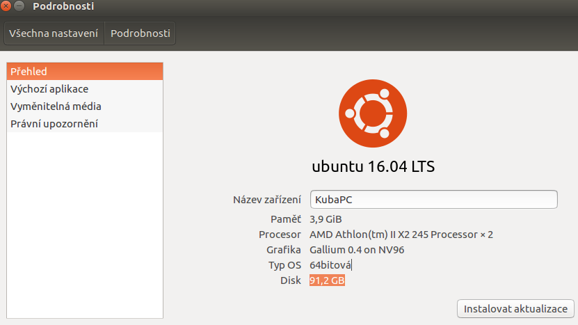

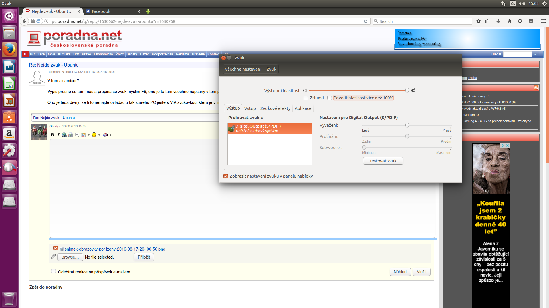

V nastavení je jen SPDIF zařízení. Prosím o nějaké info jak problém vyřeším. Zřejmě se nestahly všechny ovladače
Děkuji
Ubuntu 16.04 LTS
ASUS M4N78-AM
Athnlon II X2

Prave ze tam je jen spdif od grafiky predpokladam. Nic jineho tam neni. Tak mam nainstalovat starsi…

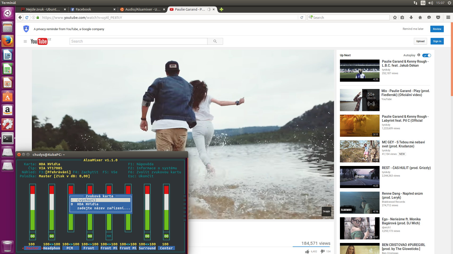

Zatim alespon toto
Chudys 18.08.2016 15:03
Chudys
alsamixer
Chudys 18.08.2016 15:08
Chudys
Takze zvukovka tam je vid. ;-) To je 5.1? Zkus jestli nebude hrat tohle? sudo speaker-test -c6 E…

Zkus mrknout na alsamixer, jestli tam je videt zvukovka a jestli to jen nemas ztiseny, pokud bude zvukovka videt a hlasitost bude na vsech kanalech 100 procent, tak zatim nic nez to vyresej.
Predchozi LTS byla 14.04, neLTS verze nema cenu instalovat, pokud se clovek nehodla zabyvat testovanim. A 14.04 skutecne ten problem nema, jenze neverim, ze ten problem nebude vyresen i u 16.04, otazka je jen kdy. :-/
V tom alsamixer?
Vypis presne co tam mas a prepina se zvuk myslim F6, ono je to tam vsechno napsany v tom programu.
Ono je teda divny, ze ti to nenajde ovladac u tak stareho PC jeste s VIA zvukovkou, ktera je v linuxu normalne podporovana, tohle by melo fungovat uplne normalne i v 16.04.
