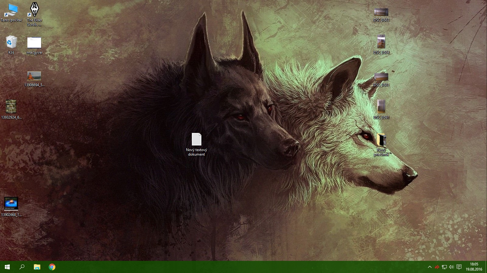

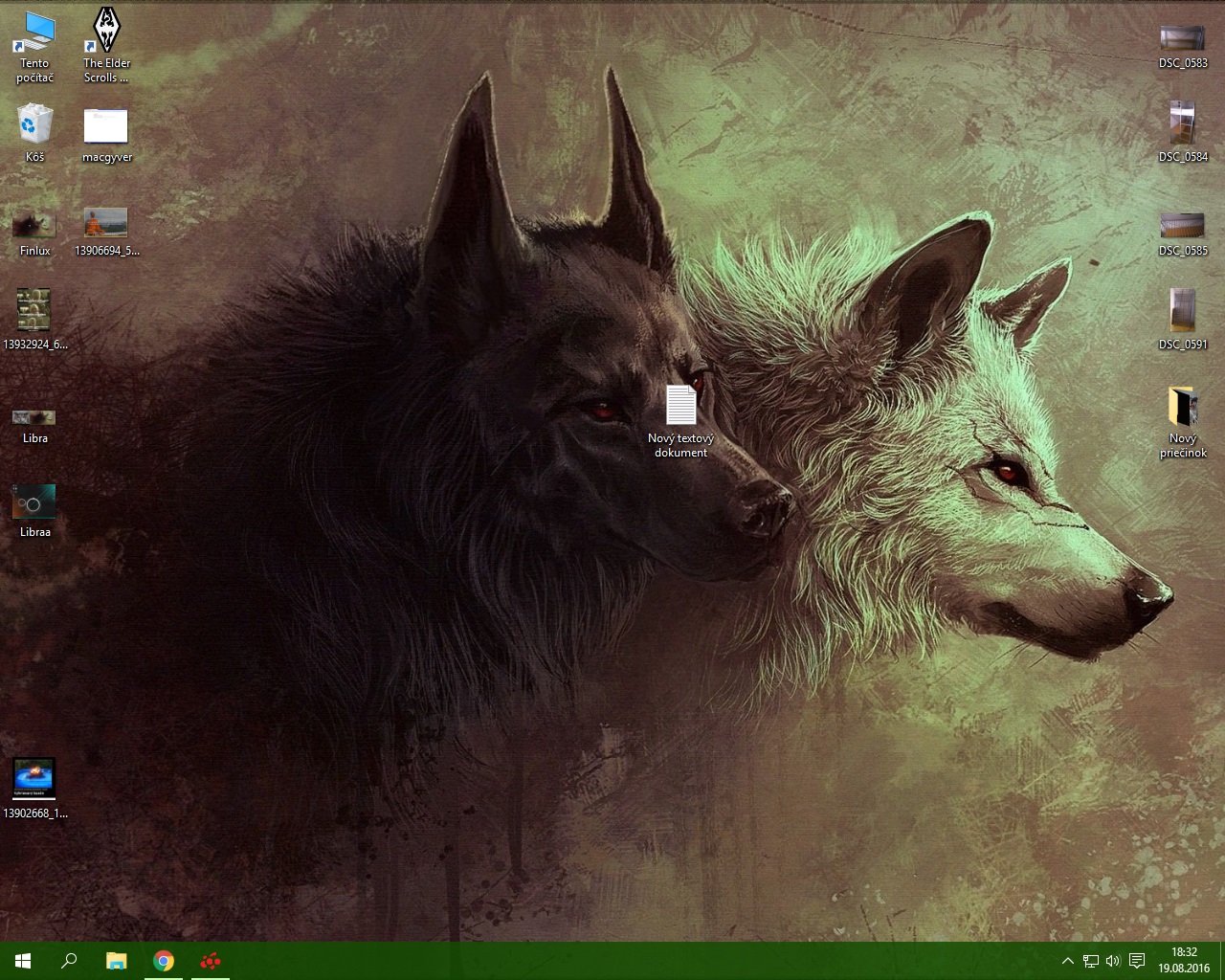

keď pripojim telku finlux 24flyr274s 24 palcovu,pripojeny cez HDMI,tak ten obraz je taky škaredy,jemne rozmazany,snažim sa to nastaviť nejak normalne ale nedari sa mi to...chcem prehodiť telku namiesto monitoru, lebo proste chcem väčši obraz, ale ta telka sa akoby nehodila...môže byť že proste ta telka mi nebude normalne zobrazovať obraz?..Budem musieť kupiť normalny monitor?...telku som dal na rozlisenie 1600x900...GTA V mi ide na tych 50 fps,ak dam ale na 1920x1080 tak spadne na 30 fps....myslim že nejak podobne to ma AC Unity no a World of tanks vyzera prišerne,(fps ale ostava okolo 115)hrozne proste,akoby sa sice telka snazila zobrazit do detailu,ale až je to proste škarede...aj s kurzorom sa hýbe tak zvlaštne,je akoby mierne zaspaty alebo ako to povedat (urcite ale viete co myslim...)...
Hry som použil ako priklad,tak isto na libre su krajsie internetove stranky,niesu tak rozmazane ako na finlux
Niesom si isty či obrázky pomožu...

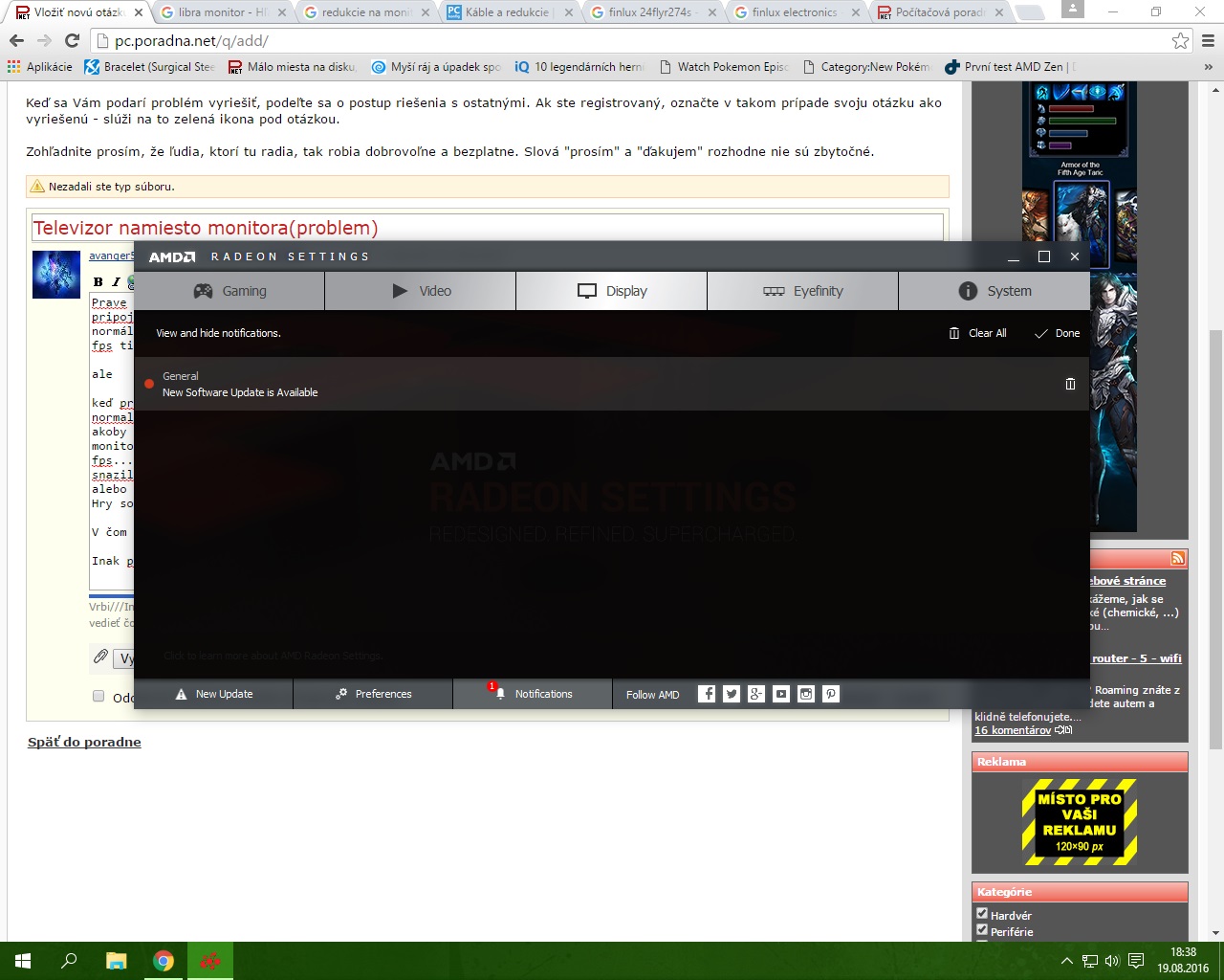

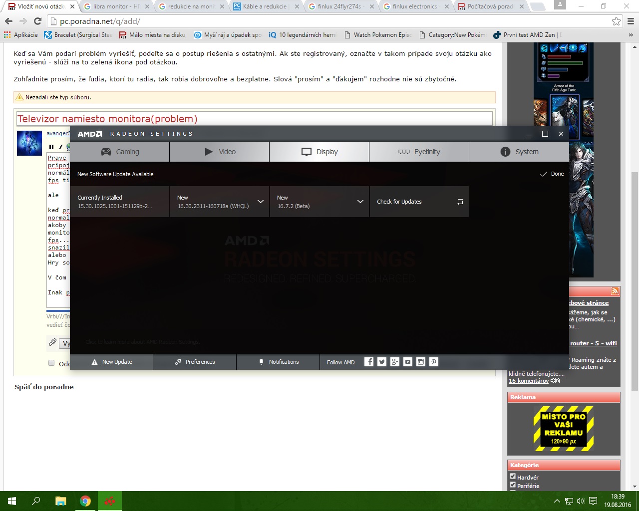

V čom by mohla byť chyba? v telke? v nastaveniach alebo chyba v GK (sapphire r9 380x) že to proste nezvladne???
Inak prave mi vybehla aktualizacia na amd radeon settings, mam ju dat alebo nie?...niekde som cital ze vraj pokial nieje nejaky problem,nieje potrebne aktualizovat ovladače... tak ako to je?

Kazdy LCD panel ma na sebe nejake mnozstvo pixelov (bodov), ten tvoj tam ma 1920x1080 (lebo to pisu… poslední
MM.. 19.08.2016 20:39
Hmm,neviem,..GTA vyzera dobre,ale neviem či lepšie :D....ťažko premna takto ked to nemam naraz...ako to vlastne je? cim vacsie rozlisenie,tym by mal byt obraz krajši,alebo ide len o velkost zobrazovania abo ako?... je velky rozdiel v kvalite obrazu medzi tych 1280x1024 a 1920x1080?? sam sa ktomu totiz nejak nedokazem vyjadrit...proste ja len chcem aby to bolo pekne :D .... veľmi sa naklanam k tej libre,ale to preto ze som nanu zvyknuty...možno že po tyzdnu,dvoch by som nedal dopustit na 24 palcov..neviem no,...co si otom myslite,alebo ako to mate vy? co preferujete?
Kazdy LCD panel ma na sebe nejake mnozstvo pixelov (bodov), ten tvoj tam ma 1920x1080 (lebo to pisu v specifikaciach http://televize.heureka.cz/finlux-24flyr274s/speci fikace/#section) takze to je nativne rozlisenie, aby pixely ktore vytvori ten windows zodpovedali fyzicky pixelom na tej obrazovke. Ked tam nastavis 1600 tak sa to zobrazit na tie bodky neda (niektore pixely musia byt dvojmo), tak to TV radsej rozmaze, akokeby kazdy 4ty pixel bol dvojmo, co by bolo kostrbate potom.
