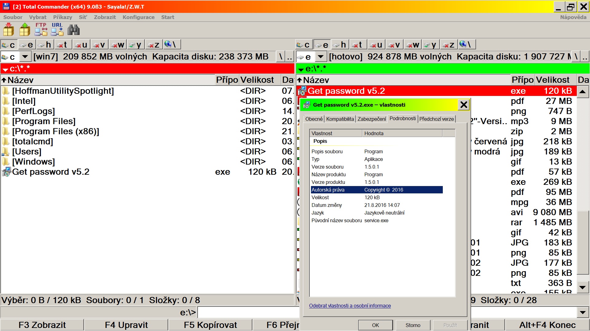

Co to je Get password v5.2.exe? Velikost 120kB. Objevilo se mi to na všech HDD ve třech PC, na klíčenkách které připojím, ext. HDD, na sítových discích po připojení, prostě všude. Smažu a vzápětí je to zpět. Mažu jak najatý, v koši už jich je snad dvacet a furt je vždy hned zpět.

Nemáš tu virovou nákazu z toho kradeného Total Commanderu? Nejprve kradeš a pak se divíš? Řešením je…

Jisté přísloví říká, že kdo lže, ten taky krade. Bohužel jsi toho důkazem. Ten Total Commander klidn…

Ty sis opravdu u Ghislera zaregistroval Total Commander na jméno Sayala!/Z.W.T? Opravdu? FAKT? F.A.K…

Salaya! je hezké křestní jméno. Pravda, příjmení je dost neobvyklé, aspoň v Česku. [http://pc.porad…
Ten Total Commander klidně může být zdrojem nákazy. Nebo návštěva stránek, odkud jsi stahoval keygen nebo licennční soubor.
V zadání dotazu odkazuješ na printscreen z tvého počítače na kterém je licenční stopa Sayala!/Z.W.T.
http://pc.poradna.net/file/view/26716-get-password -v5-2-jpg
Z.W.T. = hackerská skupina.
