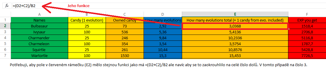

Zaokrouhlení dolů je přes funkci ROUNDDOWN() v anglickém excelu, v českém ZAOKR.DOLŮ() jestli si to dobře pamatuju
, podívej se na další ROUND, ROUNDUP, CEILING k čemu to je.
https://support.office.com/cs-cz/article/ZAOKR-DOL %c5%ae-funkce-14bb497c-24f2-4e04-b327-b0b4de5a8886 ?ui=cs-CZ&rs=cs-CZ&ad=CZ
To není přesně to, co jsem myslel. Podívej se na přiložený obrázek, tam je to lépe vysvětlené. Já potřebuju, aby to mělo stejnou funkci, jako to má teď, ale aby ten výsledek té funkce zaokrouhlilo dolů na celé číslo.
To ti ale presne udela ta funkce rounddown(). Pokud ale chces mit presne stejny "vzorecek" jaky tam mas ted a pritom mit jiny vysledek, tak se obavam, ze tak matematika nefunguje...
Mozna jde nastavit format bunky aby zobrazoval cislo bez desetinnych mist (cislo s 0 desetinnymi misty), ale pokud budes bunku pouzivat v jakemkoli dalsim vypoctu, tak se bude pocitat s nezaokrouhlenou hodnotou.
=FLOOR((D2+C2/B2), 1)
