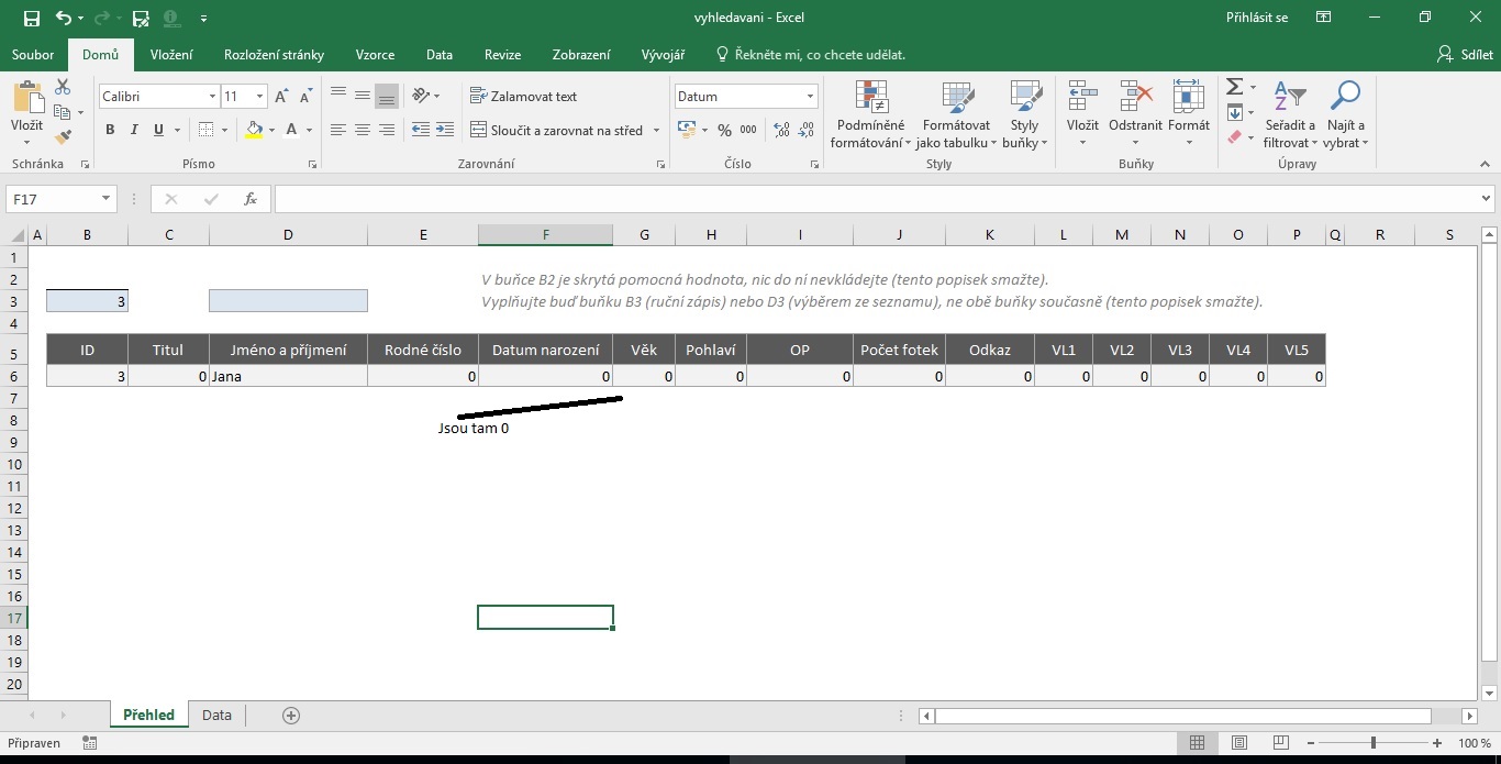

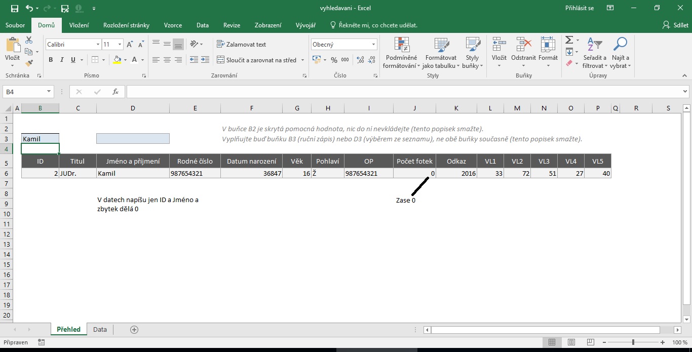

Posílám obrázky.
Dělá to nule.
Aha, už rozumím. Pro příště - musíš napsat přesně, kde to co dělá nebo nedělá.
Máš dvě možnosti:
1. Obalit vzorce v buňkách C6 až P6 podmínkou:
2. Nastavit formátování v Excelu tak, aby nuly nebyly vidět: Zobrazení nebo skrytí nulových hodnot (několik možných způsobů).

Pokud Počet fotek je uvedeno číslo vyhledá to i 10000 ale pokud Počet fotek není tak to nevyhledá nic ani ID 1 nebo 2.
Mělo to vyhledat a pokud v dané buňce není záznam tak buňka má byt prázdná ať už se jedná počet fotek nebo datum ....
