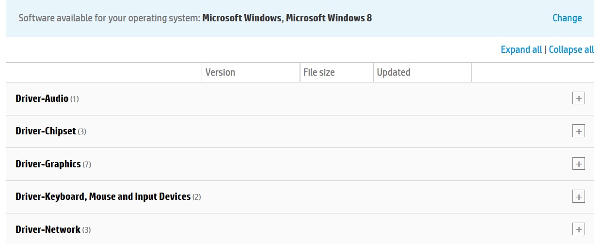

Predpokladám teda, že web výrobcu je hp.com, keďže sa jedná o ntb tejto značky. V menu "podpora" som dal "softvér a ovládače", ďalej som dal vyhľadal moje zariadenie a potom som ho potvrdil. Pýta tam odomňa OS, zvoliť sa dá Miscrosoft Win a potom 7 a 8. Ale ja mám 10. Je tam pod tým: "I don't see my operating system", čo ma privedie sem: http://support.hp.com/sk-en/product/hp-pavilion-g6 -1100-notebook-pc-series/5082224/model/5131861/doc ument/c03785459/?sku=LZ174EA - pod anglicky moc neviem. Vybral som možnosť, že mám win 7 - a je tam "Driver-Graphics" pre AMD grafiku sú tam dva a pri win 8 sú tam 3. Z toho jeden je zhodný aj aj. Čiže pravdepodobne stiahnem ten? Podľa "update" je najnovší. Mám ho stiahnuť a nainštalovať alebo sa mám pokúsiť preložiť stránku, ktorá sa mi zobrazila, keď som klikol na odkaz, ktorý sa ponúkol pri vyberaní OS.

Driver-Chipset ..... hned 2 polozka ...tim zacni pro W8,pak gk intel a amd.

Aha, jasné, už rozumiem. Čiže Driver-Chipset - stiahnem a nainštalujem. Ale ktoré? Všetky 3? A potom gk je predpokladám grafická karta - najskôr intel a potom amd - o5 rovnaká otázka - Ktoré konkrétne?

Je jich tam sice více, ale u položek se stejným názvem nainstaluj jenom ty nejnovější.
