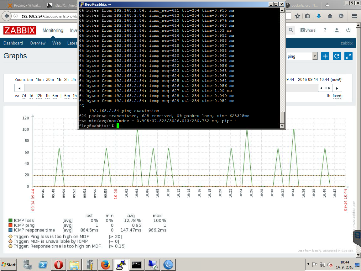

Inac, ked si uz tu...monitorujes niekde nieco cez Zabbix? Nasadil som ho asi mesiac dozadu, pretoze sme sa nevedeli dopatrat preco su vypadky a hlasi mi jednu haluz...Zabbix bezi ako virtual na servri, ktory je v racku pripojeny priamo na Zyxel switch. Divne je, ze mi hlasi neustale vypadky s ym switchom, co je blbost, pretoze ked ho dam pingovat zo shellu nestrati sa ani packet. Samoztny Zabbix nie je nijako zatazeny, zatial pinguje cca 40 zariadeni len. Nechapem to a trosku to podkopava moju doveru, ci mozem verit jeho ostatnym grafom.
Je sice pravda, ze priemerne hodnoty a maximalne su trosku out, ale packetloss tam nie je ziaden tak to nechapem...je mozne, ze Zabbis vsetko na 3000ms berie uz ako loss alebo co.
To s CPU ma samozrejme napadlo, ale ked si pozriem vytazenie CPU hlasi 7.5%, jedinu chybu, co vidim, ze cca kazdu hodinu na 1s vypadne optika smerom k hlavnemu MT, ale to beriem ako dan za to, ze su spojene dve zariadenia od ienho vyrobcu (minigbicy som dal pre istotu oba od Zyxelu).
Navyse cez cez ten Zyxel a 3 dlasie opticke linky sa monitoruje vlastne cela siet a vsetky ostatne ZYxely mi hadzu 0% loss. Ono to vyzera ako keby bol pretazeny len ten port medzi Zyxelom a Zabbixom.
