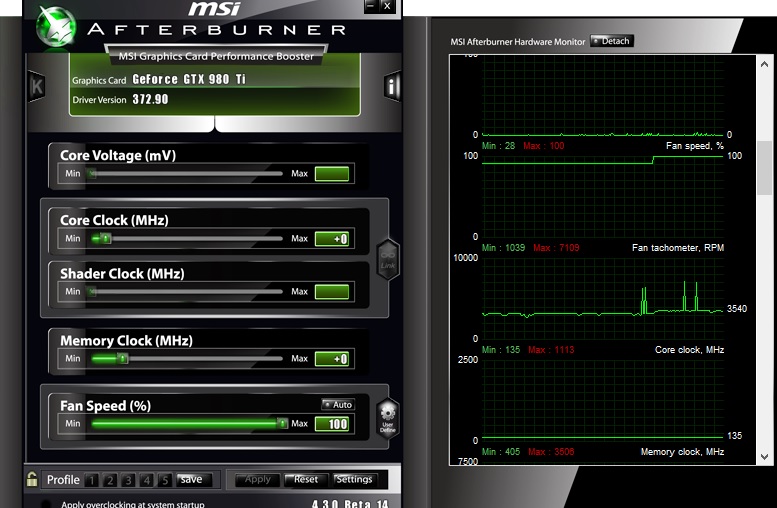

Přidat otázku mezi oblíbenéZasílat nové odpovědi e-mailem Kolísání otáček starší Nvidia GTX 980ti - regulace a vše funguje, ale
Jedná se o správně nainstalovanou kartu včetně ovladačů, zkoušeno na 4ech PC.
chladí normálně, jedná se o značku Asus strix
možná je to vlastnost, ale neudrží konstatní otáčky...např při nastavení manuálních otáček na 100% frčí 3500rpm, a každých 10 sekund je slyšitelný propad třeba na dvě vteřiny na 3200rpm , a takto stále do kola..
čím by to mohlo být? pomůže vyměnit větráky?
v grafu otáček je vidět, že otáčky vyskočí jakoby na 7000rpm, samozřejmě to už není fyzicky možné, a poté hned ten propad o pár set rpm..a pak vrácení do normálu
v příloženém obrázku bylo nejdříve nastaveno 90%, a kde je vidět vzestup křivky tak 100% (zaznamenané tam jsou i výkyvy)
Ono je to slyset od zateze cca 60% a vyse... je mozne ze uz jsou proste vetracky vadne ..a jejich vn… poslední
Martej 26.09.2016 07:49
Martej
Ono je to slyset od zateze cca 60% a vyse... je mozne ze uz jsou proste vetracky vadne ..a jejich vnitrni cip, jestli tam nejaky je uz nereguluje spravne?
Karta je stara rok, a pri dojizdeni vetraku trosku susti pri vypnutí, ale toci se lehce...leda ze by mely vetsi odpor mne napada, a nejaka ochrana je na chvilku vypne..a pak to hned nabehne .. mozna zkusit jine vetracky ale je tam 5pin konektor
