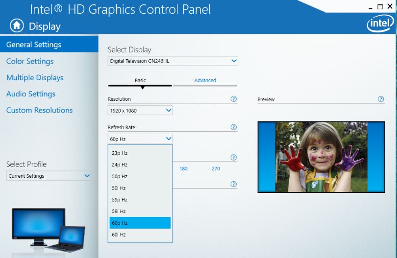

zdravím, vyhrál jsem monitor (aby někdo neřekl co za blbce si to koupí) co prý podporuje refresh až 144hz (Acer GN246HL) ale nemám stolní pc, takže si to nepřipojím přez nic jiného než HDMI co je v ntb (Lenovo y50/70) bylo mi řečeno že top podporuje pouze 120hz s čím bych se taky spokojil, ale v nastavení jde zvolit max 60hz, ovladače jsem nainstaloval podle návodu neví někdo co s tím?
budeš muset přepnout na tu nvidii a podívat se, zda a jak podporuje vyšší frekvence na výstupu. S o…

z grafické karty žádný výstup na obraz není mi to píše...

Ja mam neblahy dojem, ze pres HDMI nejde ani 120Hz (rekl bych, ze umi tak 75Hz max). Budto potrebuje…

Takže spíš takhle jde z toho notebooku vytáhnout více než 75hz na 1280x1024 na 1080p pouze 60hz :/ n…

DVI asi na notbuku nemas, takze jedine jestli mas displayport.

akorát HDMI :/

Zas na druhou stranu, jsi schopny ze hry na notebuku vytahnout alespon tech 120 stabilnich FPS aby m…

170 FPS to jede, takže jaké je řešení? jde něco poladit v ntb aby se to dalo obejít ? PS: mám víc f…

Problem je, ze to neprojde pres to rozhrani/kabelem. Ikdyz by treba hdmi 2.0 teoreticky zvladnout ba…

cs:go, při rozlišení 1366x768 mám průměrně 130fps při 1920x1080 mám 170fps při stejném nastavení poslední
