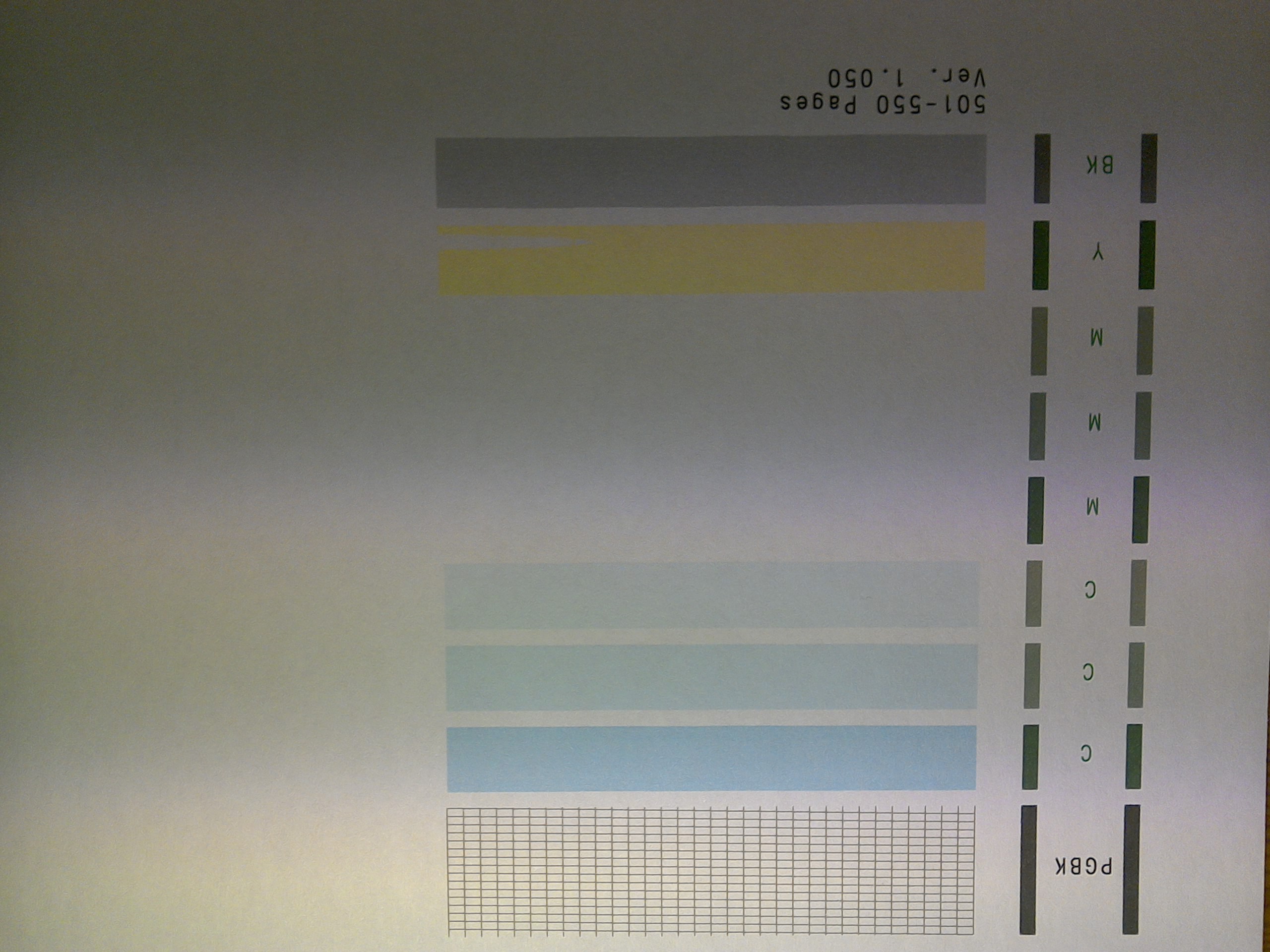

Takhle dopadl zkušební výtisk (viz. obr a). Jak lze vidět, tak barvy to mají za sebou, ale černé jso… nový

Ako to má vyzerať neviem, ale farebné náplne prázdne nemáš. Z čoho to tlačíš (program), aký systém ?… nový

W10 fakt ne :-) W 8.1 + MS Office 2010. Ten zkušební výtisk byl přímo z utilitky Canonu z údržby. Pr… nový

Prázdné jsou úplně. Myslíš, že tú modrú zo žltou namiešala z čiernej :-) nový

Teď jsem si všiml té přílohy - a.jpg viz výše, jestli koukám dobře tak červená je úplně pryč, zůstal… nový

Asi to tak dopadne. Pryč jsou všechny. Červená asi není ještě úplně vysušená. Nechápu pak, proč jso… nový

Teď jsem si všiml té přílohy - a.jpg viz výše, jestli koukám dobře tak červená je úplně pryč, zůstalo něco modré a něco žluté. A když se smíchají, tak máme zelenou. Kolega má s těmi barvami pravdu - pokud ti nezáleží na kvalitě barev, kup ty nejlevněší co seženeš a máš klid.
Nechápu pak, proč jsou tam dvě černé. Jedna by měla být jen na černobílý tisk (text) a z druhé by měla míchat do barev. Však zase je to nějaký nesmysl. Zřejmě šedivou už nebere jako černou a míchá ji jen z barev.
