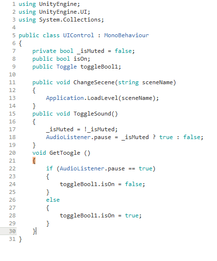

Co přesně nefunguje? Jakou chybu to píše? Jinak i kdyby to fungovalo, tak ten kód je zbytečně složit…

Já mám Toggle button, který dělá že mi pozastaví hudbu a po dalším kliknutí jí zapne a přitom se měn…
Tomáš - 15 Let 06.10.2016 14:39
Tomáš - 15 Let
Ale ten tvůj kód nenastavuje AudioListener podle Togglu nýbrž přesný opak. Podle AudioListeneru nast…

Já myslel že je to správně,že pokud je hudba pozastavená, tak se tam ukáže přeškrtnutý reprák a když…
Tomáš - 15 Let 06.10.2016 14:58
Tomáš - 15 Let

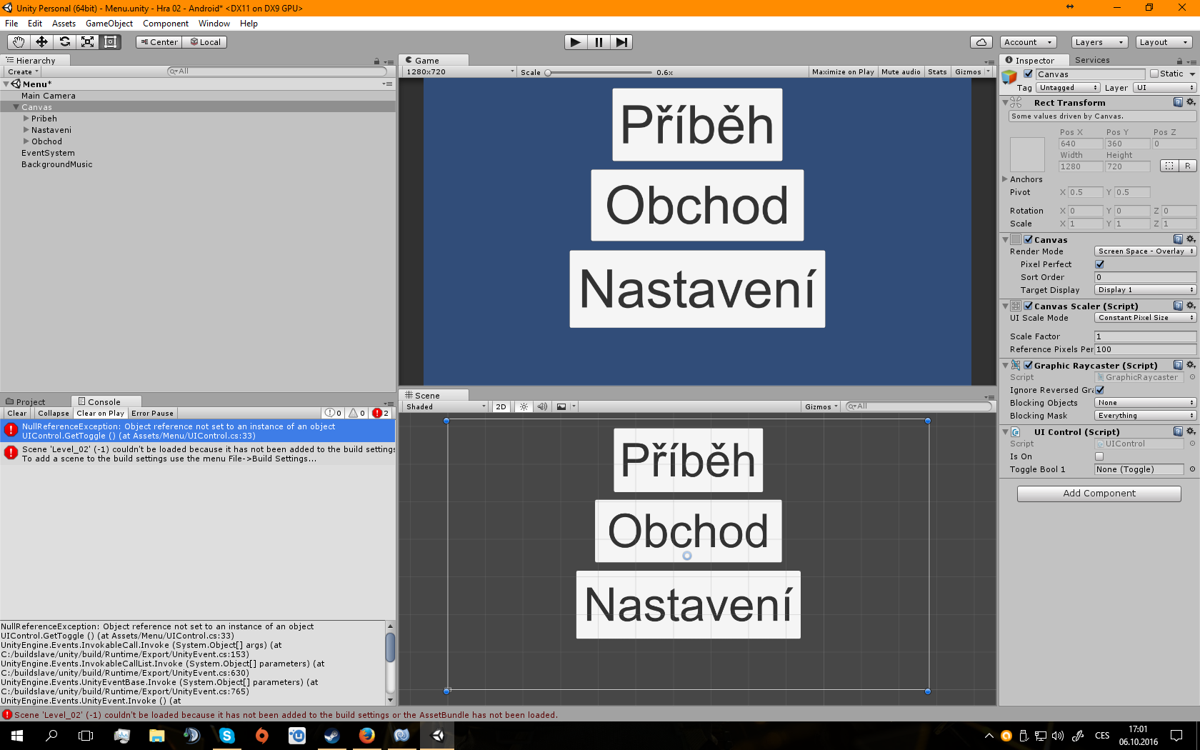

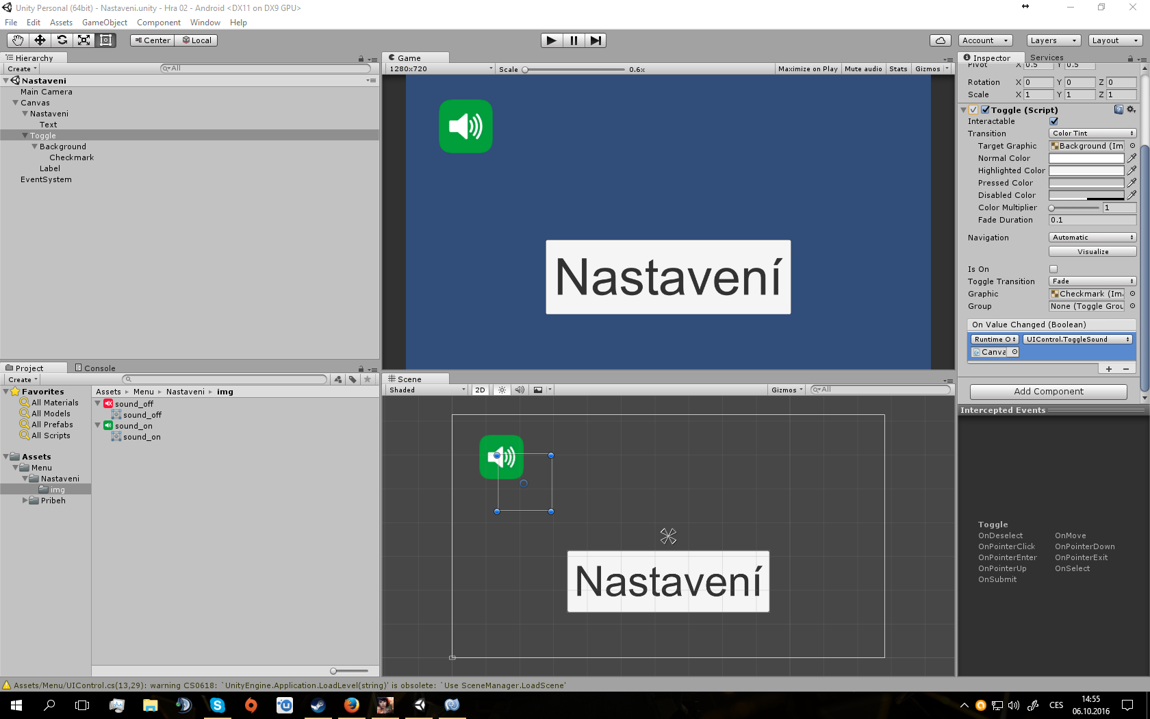

Na těch screenshotech je ale něco jiného, než v první příspěvku. Odkud se volají metody ToogleSound…
Wikan 06.10.2016 15:02
ToggleSound se volá z Toggle GetToggle se nevolá Tenhle c# kód je přidělený Canvas

Proč tam máš teda metodu, která se nevolá? Neměla by se právě volat, když se vrátíš do téhle scény?

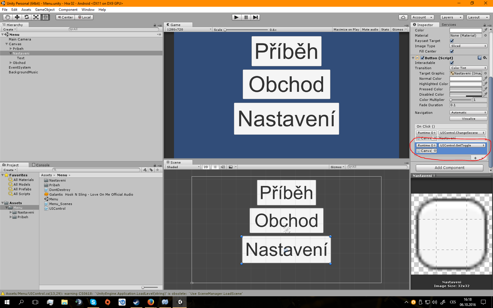

Tak to GetToggle bys měl volat, když klikneš na Nastavení.
Wikan 06.10.2016 16:12
To GetToggle jsem dal k tomu nastavení v menu a pořád to nejde.

A nemá to teda být přesně obráceně? Protože podle jednoho ze screenshotů to vypadá, že IsOn = false…
Wikan 06.10.2016 16:29
Už jsem to změnil na public void GetToggle() { if(AudioListener.pause == true) { toggleBool1.isOn =…

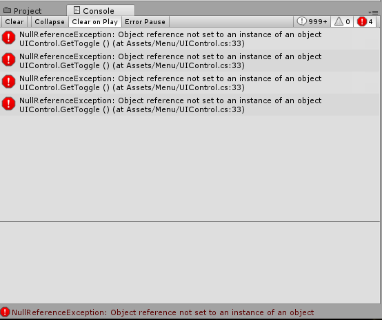

Nechci. Jsi si teda jistý, že se to volá? Pokud ano, použij debugger a prokrokuj si to.
Wikan 06.10.2016 16:42
Když kliknu na Nastavení, tak se ukáže tohle:
Tomáš - 15 Let 06.10.2016 16:52
Tomáš - 15 Let
A co je teda na řádku 33?
Wikan 06.10.2016 16:54
toggleBool1.isOn = true;
Tomáš - 15 Let 06.10.2016 16:55
Tomáš - 15 Let
Takže toggleBool1 je null. Kde to nastavuješ?
