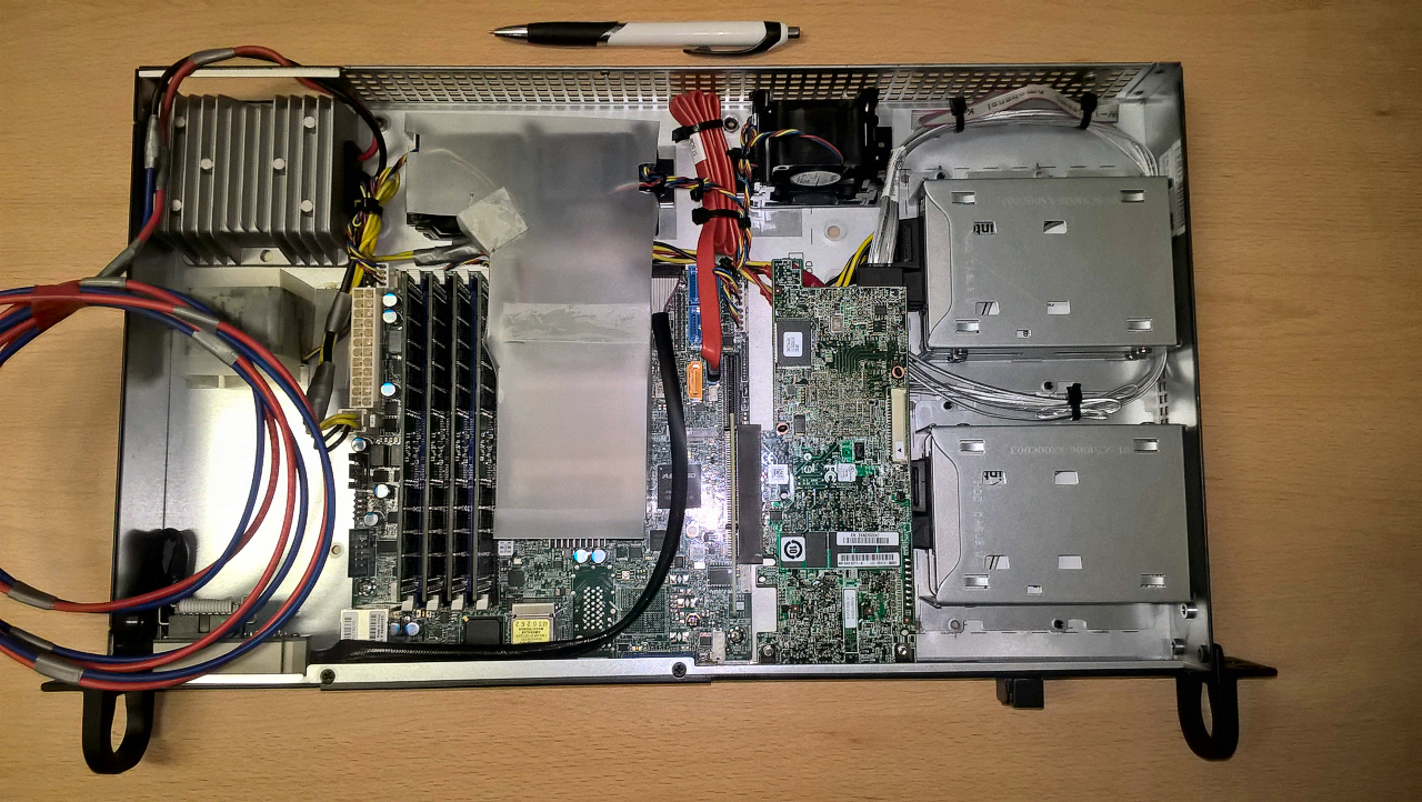

Resim malinko atypicky servrik ktery bude mit DC napajeni, deska nejspis Supermicro X10SDV-8C+-LN2F : http://www.supermicro.com/products/motherboard/Xeo n/D/X10SDV-8C_-LN2F.cfm plus nejaky HW raid radic a 4x SSD (Intel 3700 series) jako Raid10. Deska jde napajet DC konektorem vedle ATX napajeni (to mam vyzkousene, je to bud/anebo - NENI to pridavny +12V ATX) a pripadne pro disk je pak molex na ni - Supermicro nijak ale nespecifikuje jak to jde zatizit. +12V muzu vzit primo z DC napajeni, ale +5V si dela jen deska nejakym internim DC/DC menicem a ani na dotaz Supermicro nebylo schopno odpovedet "kolik utahne".
- takze pokud by gro delalo +12V tak to neni problem (bude tam DC/DC menic co da 12V/10A), pokud by byl nejaky citelnejsi odber z +5V, musel bych jeste resit dalsi DC/DC z 12V na 5V.

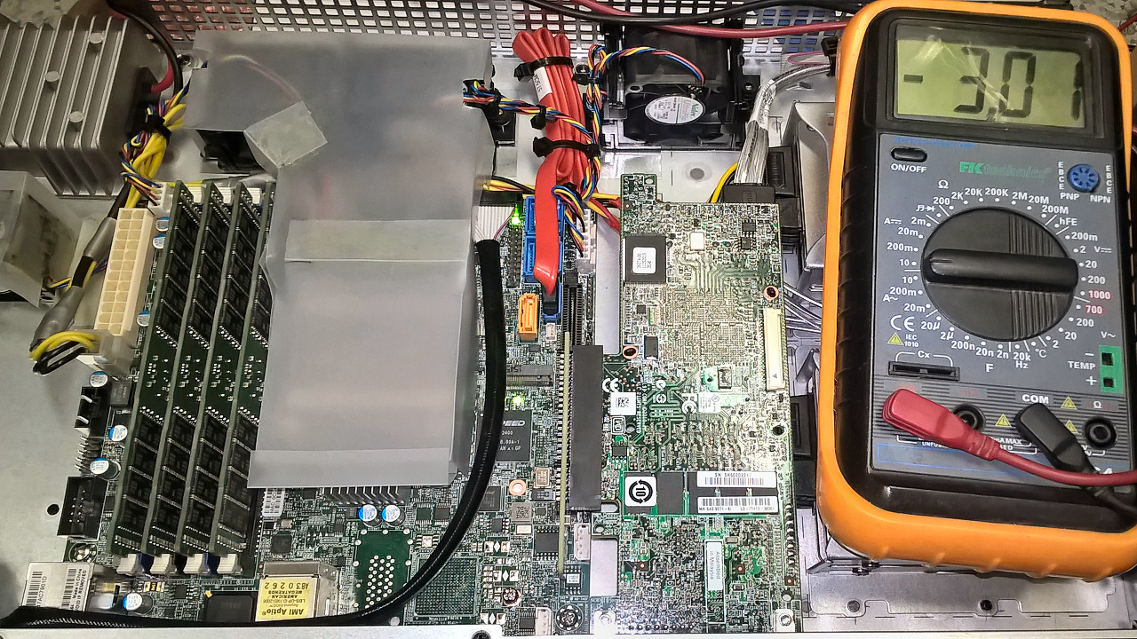

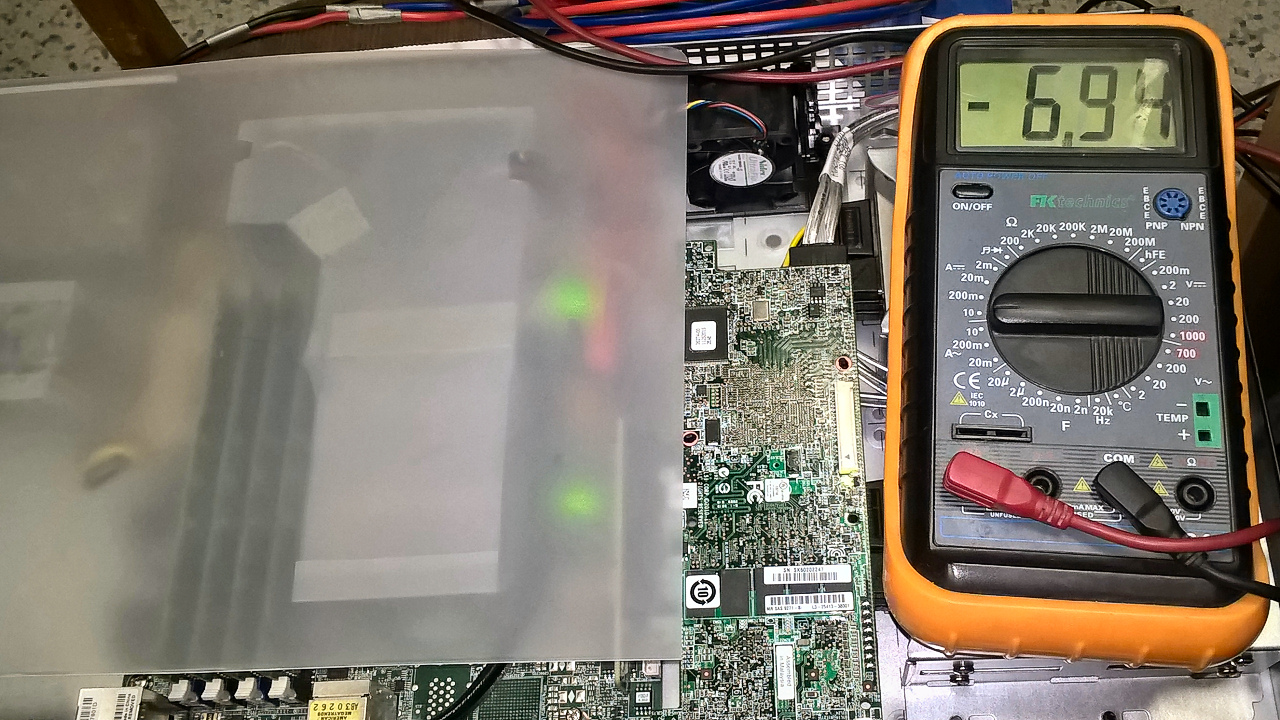

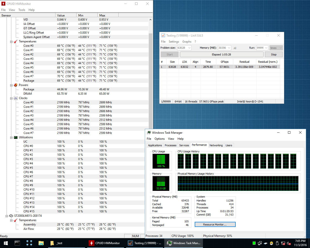

Tak jen potvrzuju ze to fakt jede, Intel DC S3700 SSD jen na 12V. :) A kdyz uz se s tim drbu - tak… poslední
