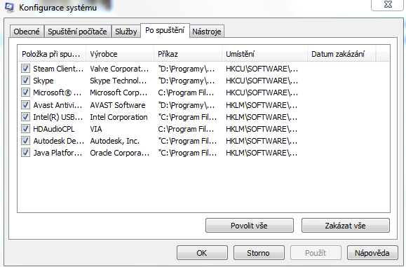

co je v "po spuštění"?
Systém funguje úplně normálně, jen je problém s těma ikonama.
Po spuštění: http://pc.poradna.net/file/view/27162-msconfig-png

obrázek msconfig: není čitelný sloupec s názvem programu, s cestou k němu a v případě potřeby ani se záznamem v registrech - k čemu takový screen je?
-> ms autoruns má záložky: logon (po spuštění), services (služby), scheduled tasks (naplánované úlohy).
(jak vidno, toho co se spouští po startu a může vyvolávat zatuhnutí je mnohem víc)
