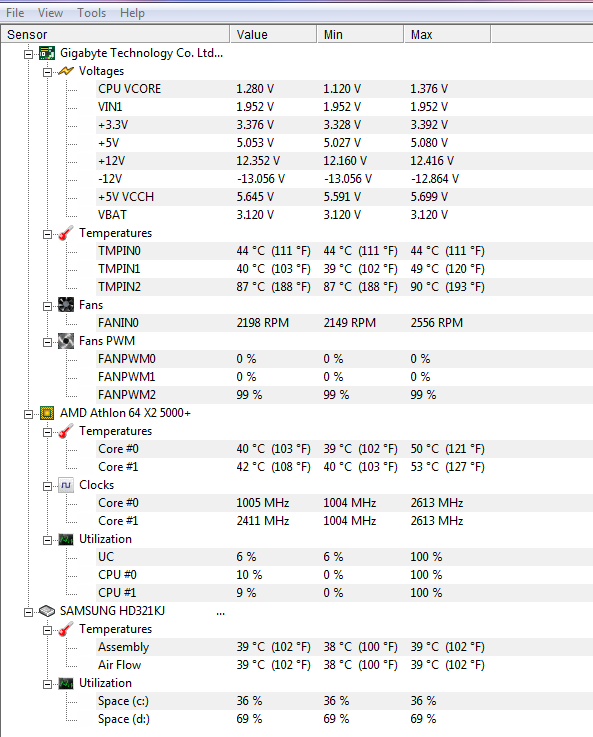

Tak změř teplotu při zátěži.
ok, jenze nevim jak.. nenavedl bys me prosim?
tady je teplota tedka, jsou tam nejake velke cisla, nebo je to v poradku?

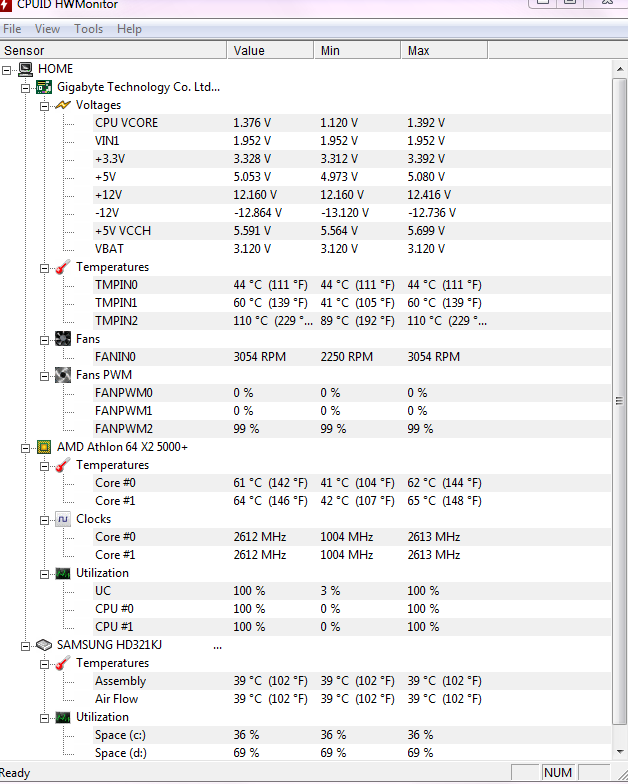

jak dlouho to mam nechat pustene?
tak tady to je, zustavalo to na techto cislech tak sem to utl, co ty na to

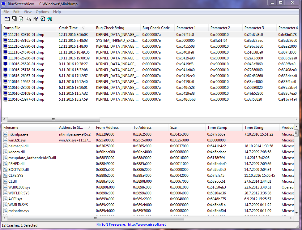

nebo jsem nekde cetl ze muze byt problem s ovladaci, nejake mi chybi mozna i dost dulezite ale je pro me tezke je doinstalovat protoze se mi to casto restartuje
kdyby ty vysoké čísla byly pravdivé, musel bys po otevření krytu cítit, že něco sálá vysokou teplotu. fak to nejde otevřít?

ty tvé obrázky přece nemluví o teplotě cpu, číst snad ještě umíš. kdyby měl procesor teplotu 110°, už bys žádný screen nesejmul.
