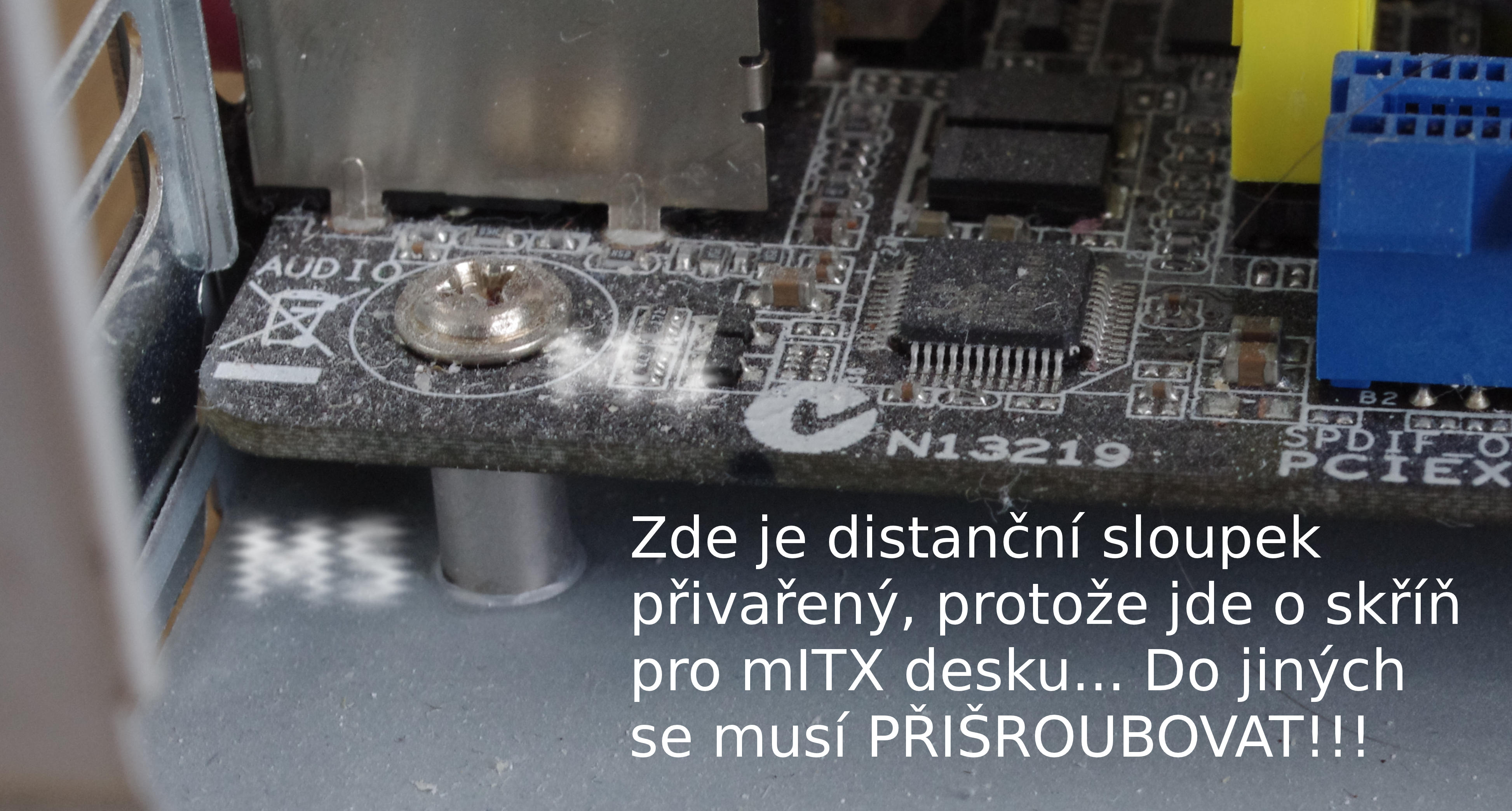

A co je to za sestavu a proč třeba EMI štítek u konektorů na desce není pořádně zasunut, atd.

Prosím vás, co je to emi štítek? To pc jsem dneska skládal snad celý den, vše zapadlo tak jak mělo, vše jsem několikrát prostudovaval. Jestli to pc zapnu a vybuchne mi tak si jdu hodit mašlí, tolik ztraceného casu.....

Sam musis vidiet, ze to nie je pravda, uz len ten pliesok vzadu (okolo konektorov MB) ocividne nedolieha tak ako by mal. A ktovie ako to vyzera vo vnutri...
A což teprve oblíbené distanční sloupky na správných místech. A spousta jiných věcí, včetně správného osazení CPU, OP, přídavných desek, atd.
Pozn.: Minule uváděl ZD GIGABYTE GA-F2A88X-D3HP (výrobce) a fotografie tak nějak neodpovídá, co by mělo být vzadu na desce za konektory.
Pokud jde o tu grafickou kartu, nebudu se s vámi hádat, v minulém postu jsem screenoval jak je to napsáno v cpu z, i přímo v oknech, nemám důvod lhát. Desku jsem našrouboval tak jak jsem ji zdelaval, ostatní věci jsem vrátil do původního stavu. Nejsem člověk který studoval it školu nebo něco takového, proto nechápu důvod proč by jste se ke mě takhle choval. Chtěl jsem si jen nechat poradit, jestli vám vadí moje neprofesionalita Pak nechápu důvod proč sem vůbec píšete.

Sypu si popel na hlavu, opravdu jsem vyhledal jinou desku. Ale stejně jsem pesimista.
Vnutro si fotit nemusel, co z takej fotky (este k tomu tak rozmazanej) uvidime :) Akurat ze GK je dobre zasunuta. Uz si to PC zapol? Vsetko funguje?
Ta fotka byla kvůli zakladovce, pc jsem teď zapnul, vše se rozběhlo....ukázala se vlajecka od Windows a pc se vyplo. Takže jsem to posral....
