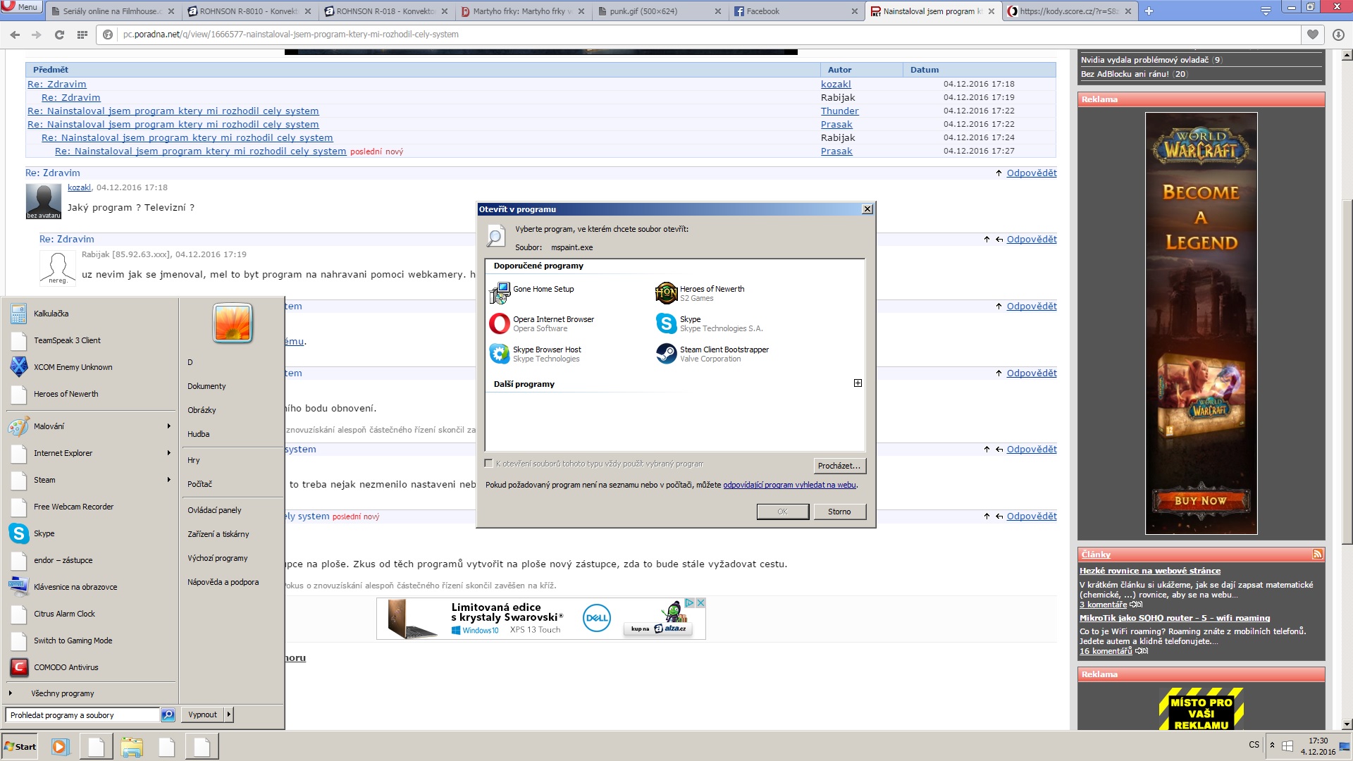

potreboval bych poradit, nedavno jsem nainstaloval program ktery mi rozhodil cely system. pokud chci cokoliv spustit (operu, hru, video...) musim zadavat cestu v adresari k exe souboru. nejdou me ani instalovat nove veci. chtel bych se zeptat jesli nekdo nevi jak to vyresit - jinak nez reinstalem windowsu. Moc diky za odpoved.

Rozhozená asociace .lnk souborů (zástupců). Osobně jsem to nikdy neviděl a neřešil, ale nejsi první,…

Tady to je hezky pohromadě. Třeba jsou opravdu jen rozjebané asociace.

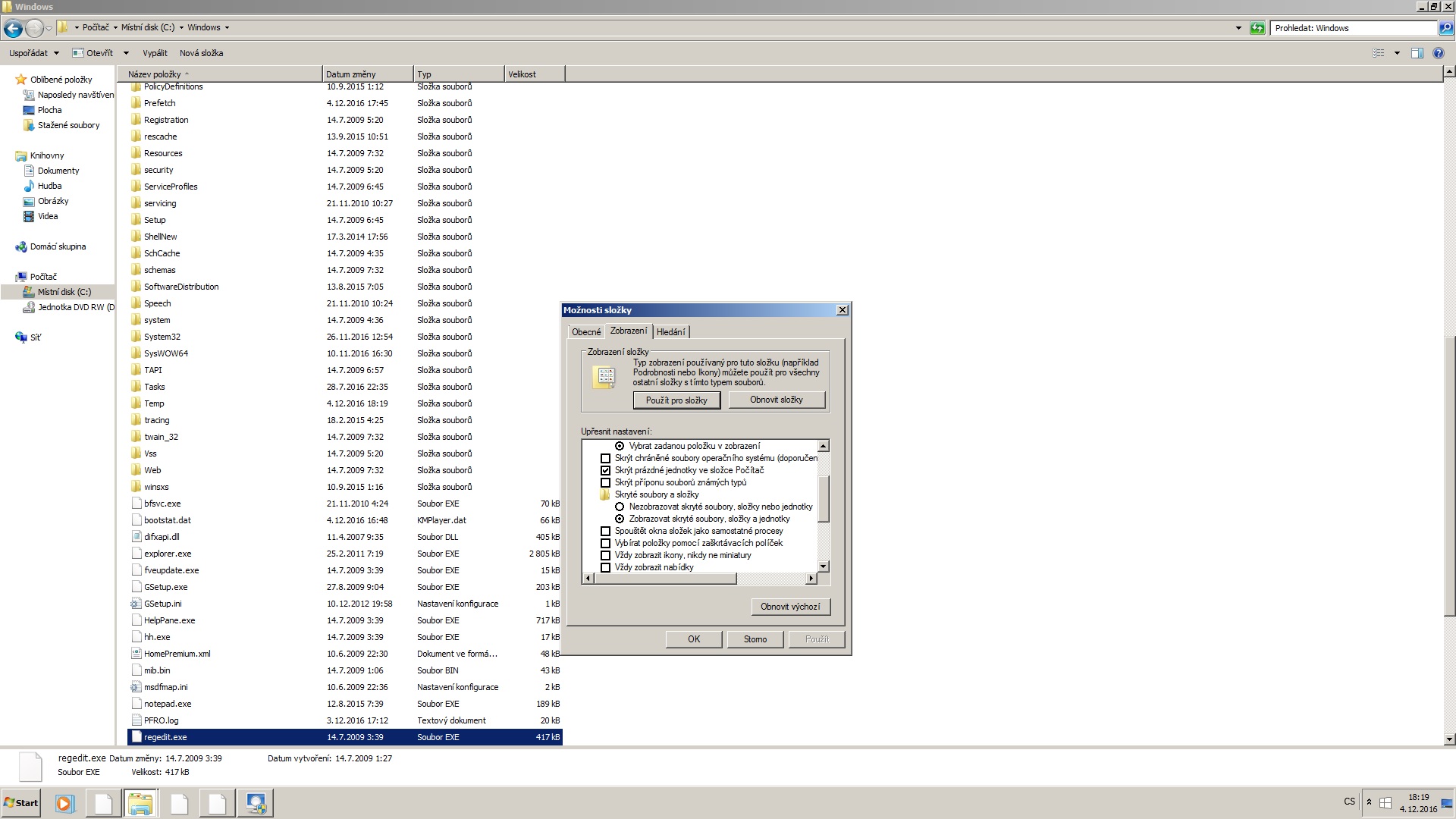

zapni si zobrazování přípon - pak se nediv, že jsi zavirovaný. zkopíruj regedit.exe na regedit.com t…
lední brtník 04.12.2016 18:04
Jsem asi jalovec :D ale nejak me to nejde, zkusim asi nekoho poprosit kdo tomu vic rozumi. ale diky.
Rabijak 04.12.2016 18:13
Rabijak
Nejde to, protože sis ještě nezapnul zobrazování přípon.

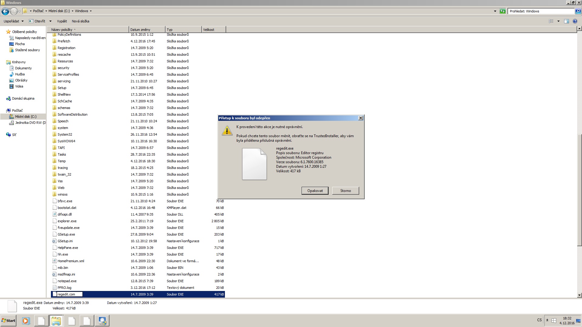

tak ten regedit zkus přímo přejmenovat na regedit.com a pak ho spustit.
lední brtník 04.12.2016 18:30
tohle to pise.
Rabijak 04.12.2016 18:33
Rabijak
Skopíruj si to na plochu a premenuje to tam... Z plochy ho môžeš aj rovno potom spustiť...
pme 04.12.2016 18:36
pme
na plose to prejmenovat slo, ale zepta se me jen na potvrzeni spusteni, dam ano a nic se nedeje...
Rabijak 04.12.2016 18:38
Rabijak
Och sorry... z plochy ho nespustíš... ten premenovaný prekopíruj naspäť ...
pme 04.12.2016 18:40
pme
prekopirovan zpet do slozky s win, zepta se pouze na rizeni uzivatelskych uctu, dam ano a nic se neo…

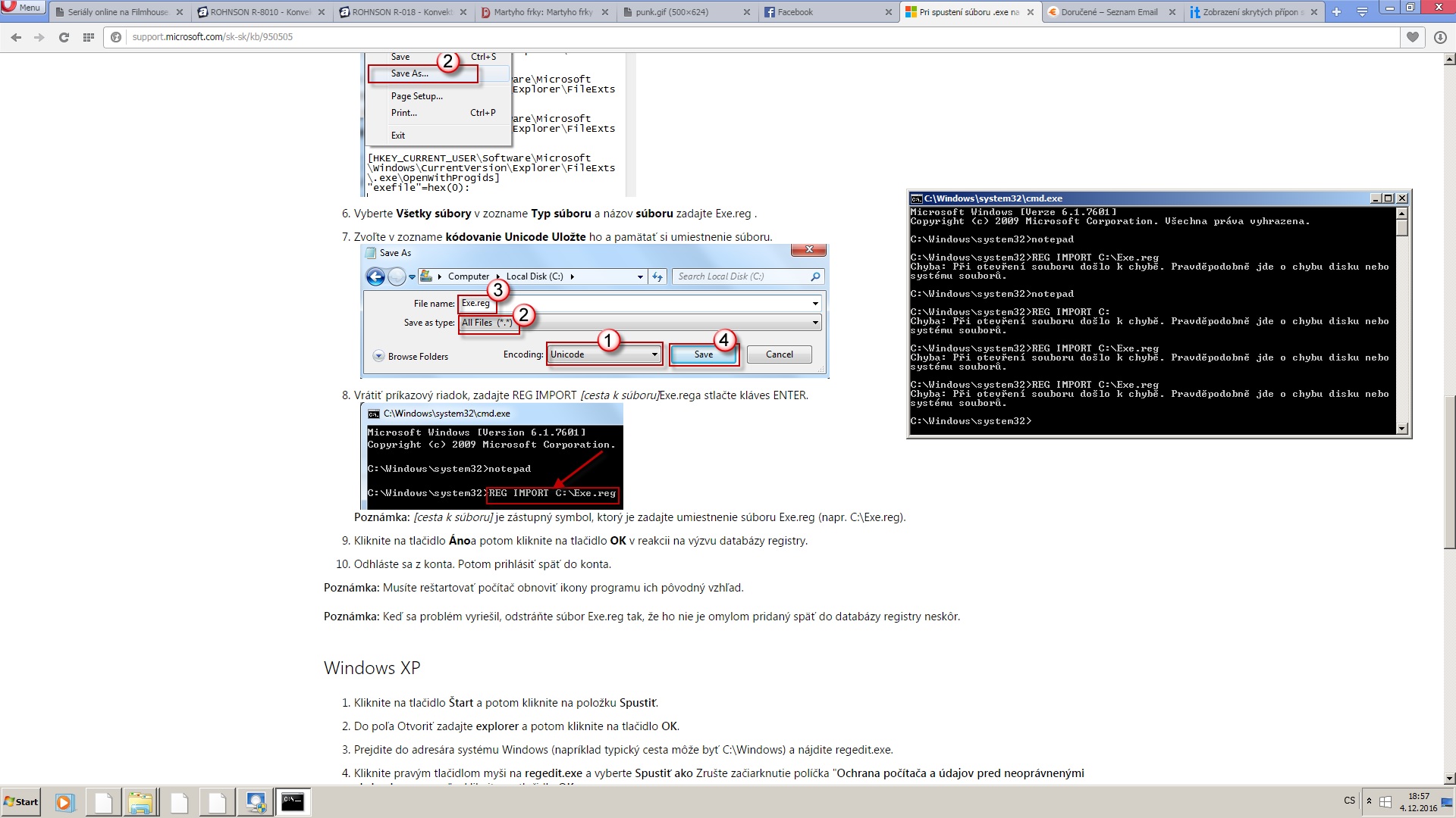

Skús postup odtiaľto: 950505
pme 04.12.2016 18:47
pme

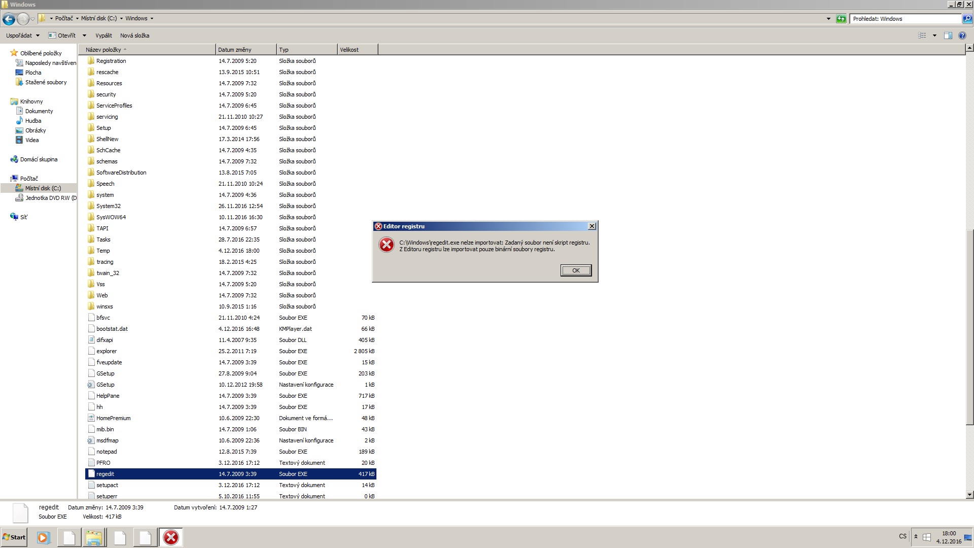

zkousel sem nekolikrat podle toho navodu a pise me to tady tohle :(
Rabijak 04.12.2016 18:58
Rabijak
notepad sa Ti podarilo spustiť? Súbor exe.reg si vytvoril? Ak sa ho snažíš uložiť do koreňového adre…
pme 04.12.2016 19:06
pme
takze regedit se mi podarilo spustit
