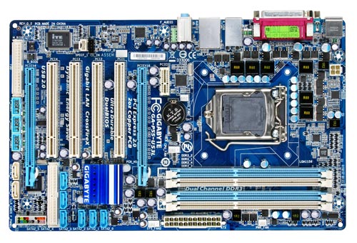

Dobrý večer chcel by som sa opýtať,kúpil som novú skriňu na pc.aj z usb3 vstupom lenže nejako som zabudol že moja doska ten vstup nemá. gigabyte ga p55 us3l Nedal by sa ten usb3 nejako napojiť do portu usb2 cez nejakú redukciu za odpovede dík.
potřebuješ volný slot pcie, např.: https://www.czc.cz/i-tec-4x-usb3-0-pci-e/165318/pr odukt

Když do toho slotu dáš USB řadič, vznikne slot s USB řadičem. Teď je to prázdný PCI-e slot.
karel 10.12.2016 22:16
Na tvoji desce mas uprostred 4 volne sloty PCI, potom mas nahore a dole po jednom modrem slotu PCIe…

ta deska má 3x pcie slot, někam by to pasovat mohlo.

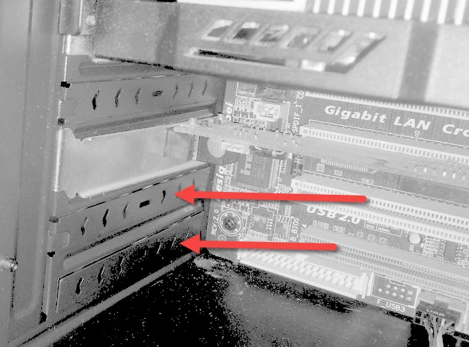

Za rady dík,ale na skrini oproti tomu PCIe slotu už nieje otvor nemal by som to kam uchytiť.

Jak není otvor? Fotografie by nebyla?

Fotky sú tu. gnn4st4oz lcw9dek05 p1djplw91 n13kt3jip 8fb80iipd

[http://pc.poradna.net/file/view/27592-nejsou-jpg]

Skúsim a uvidím ak nie tak bude tá prechodka všetkým dík aspoň už viem ako na to.

Na přechodku se vybodni ... přijdeš o výkonné USB 3. Vraz tam tu kartu, ale musí mít vnitřní header…

Jakou zas proboha přechodku? Koupí kartu, vymáčkne záslepku, osadí kartu, přišroubuje kartu. Jaký za…

No to musíš vyndat tu záslepku ...

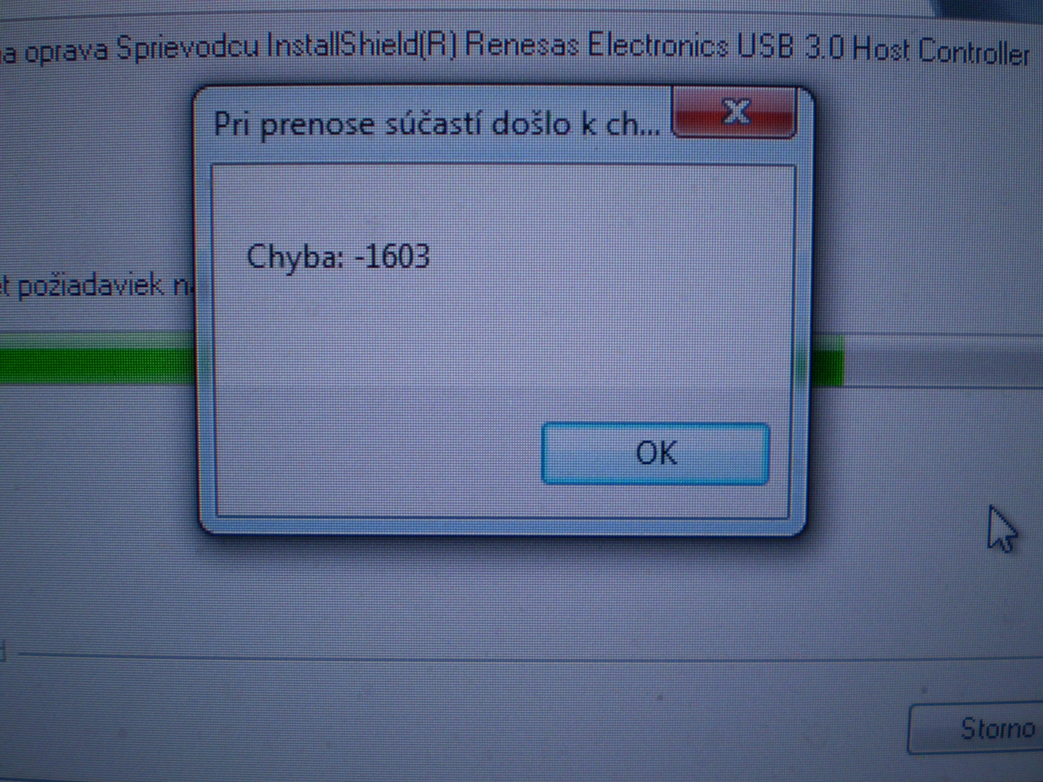

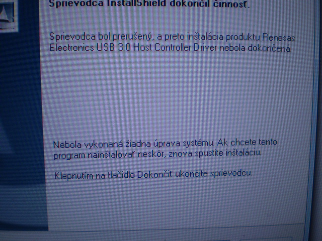

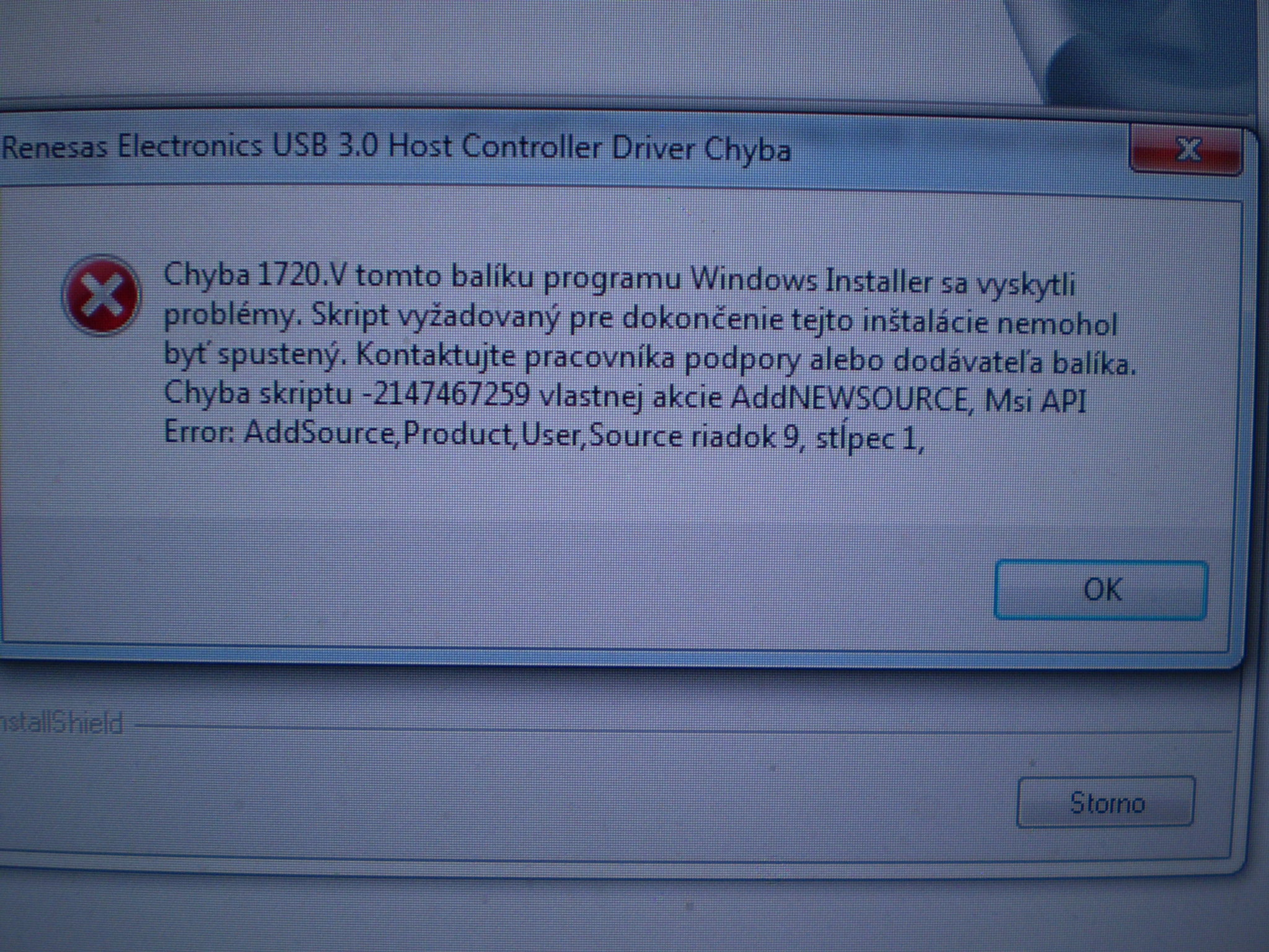

Dobrý večer už pred časom som sa pýtal ako na usb3 dostal som túto odpoveď.https://www.alza.cz/axago…

ten řadič mám v jednom pc: zadní výstupy fungují, ale přes interní výstupy na přední panel jsem si v…

Prvá inštalácia ovládača úplne v pohode všetko bolo fajn ale čo sa udialo teraz neviem. poslední

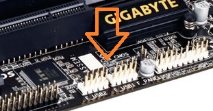

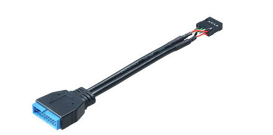

Na tvoji desce mas uprostred 4 volne sloty PCI, potom mas nahore a dole po jednom modrem slotu PCIe 16x, ten je na grafiku a pak mas uplne nahore malinky bily slot a to je prave PCIe 1x, kam das ten radic na USB3, kterej je do PCIe, jak ti tu odkazali.
• Takze ted uz chces zakupovat PCI kartu, nechtel jsi pouzit ten celni <USB 3.0> Panel ? Rozumel jsem tomu tak, ze mas USB v panelu které nemas jak zapojit, tudiz jsou pro tebe nepouzitelné, co vyresis zakoupenim PCI karty s USB porty ?

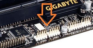

* Stale ti zustava moznost pouzit adapter, na zakladni desce mas USB <PINs>, do te zapojis ten CERNY konec, do modrého zapojit ten kabel co ti de z té pC krabice "MODRY" :
[img=/file/view/27591-usb-png]http://pc.poradna.net/file/view/27591-usb-png[/img]
• Na zakladni desce se zapojuje do USB jako uvedeneny na obrazku, kazda zakladni deska to ma provedené trochu jinak, nekteré jzou "Cerné", odkryté zakrité etc :
*Ilustrancni obrazek USB serial portu na zakladni desce
[img=/file/view/27593-usb1-jpg]http://pc.poradna.net/file/view/27593-usb1-jpg[/img]

Dobrý večer už pred časom som sa pýtal ako na usb3 dostal som túto odpoveď.https://www.alza.cz/axago-pceu-232r-d1635026.htm?c atid=18842838.Namontoval stiahol ovládač a všetko klapalo až dnes napojím HDD a nič a ani nič iné.Tak som skúsil preinštalovať ovládač,ale neúspešne vypísalo toto, prikladám foto postupne dám ok a skončí to neúspechom.
ten řadič mám v jednom pc: zadní výstupy fungují, ale přes interní výstupy na přední panel jsem si v pátek "oddělal" usb disk. (testdisk obnovil)

jedna technická: hlášky na obrazovce se snímají alt+printscreen.
jak vypadala instalace ovladačů před tímto renesas?
