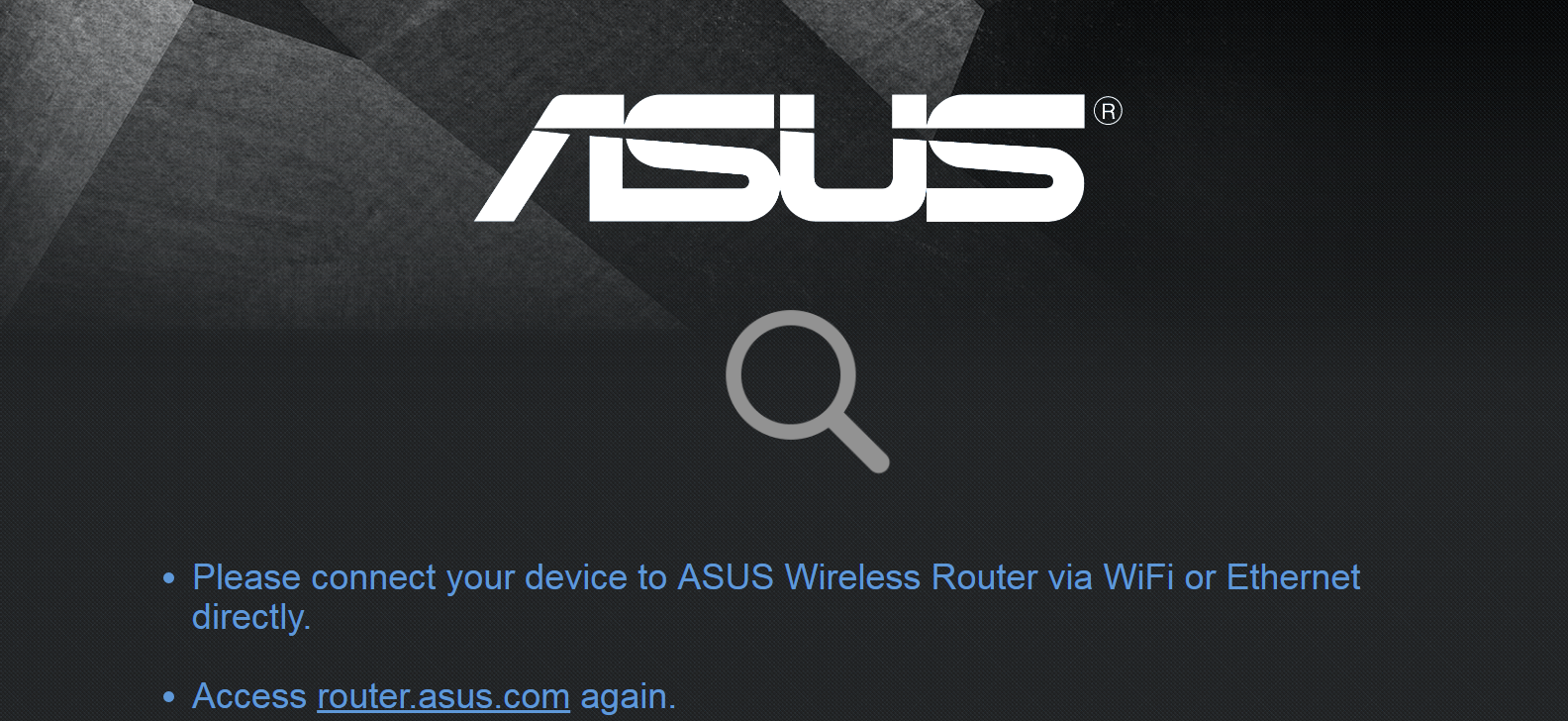

lední brtník 14.12.2016 20:07
Tak jsem si koupil router, připojil jsem ho, ale když se snažím dostat do jeho nastavení tak se mi n…
Waloriss97 15.12.2016 19:19

Jak přesně jsi ho připojil?

Zapojil jsem ho do elektřiny, potom jsem do WAN připojil hlavní internetový kabel a potom další inte…

Tak ho ještě zbývá nastavit podle pokynů tvého providera.

A kabelový modem jsi restartoval (odpojením od napájení na cca 20 sec)?

To jsem neudělal, je to důležité?

Někdy ano.

Protože jsi nenapsal svého kabelového operátora, tak hádám na UPC. A tam to rozhodně důležité je, ba…

UPC spis nema, protoze uz nejakou dobu pouzivaji jen modem/router a ten ma aspon dve RJ-45.

Já UPC mám velmi, velmi dlouho, ale modem s routerem (který mimochodem má pět RJ-45) mám teprve rok…

screen k ničemu. není vidět, na jakou adresu routeru se připojuješ. pravděpodobně už jsi na internet…
