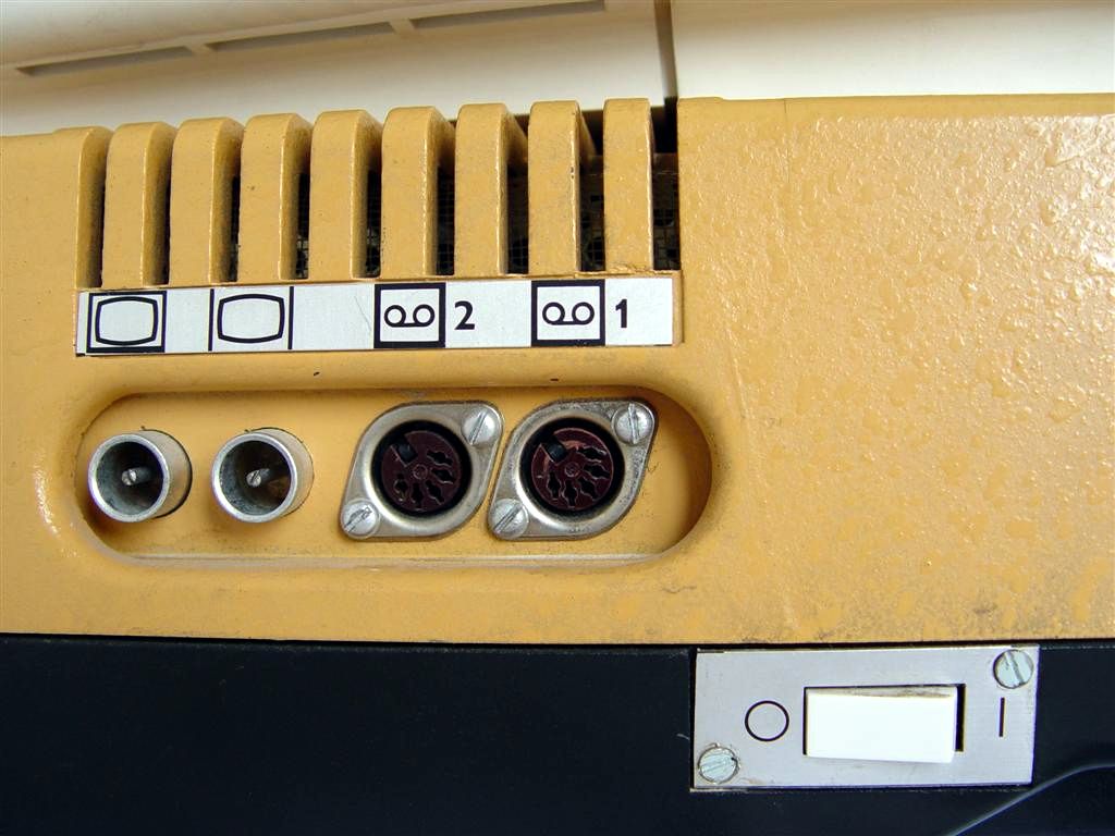

ahoj,mám 8bit IQ 151..Nevim,zda-li je funkčni a bohužel ani přesnou zdiřku na připojeni k tv..Mohl by mi to někdo vysvětlit?Na netu to nikde nemohu najit..

Běžně se to připojovalo k malé televizi Merkur, ale podrobnosti (zda byla TV upravena, typ kabelu) neznám.
Upravené na VideoIN. Tohle ještě někdo používá?
Řekl bych, že je to běžný video-in (žlutý CINCH do TV). Ani už nevím, zda to má nějaký BASIC v ROM nebo se to musí spouštět z kazety. Za pokus nic nedáš. Ale tyhle soc. "počítače" byly dost nespolehlivé (přesně řečeno, hodně).

jsem spiše začinajici těchto starých 8bitaku...Jde mi o to,abych alespon vyzkoušel,zda-li je funkčni..Takhle to nejlepe naladim na na male barevne tv..Ma to v sobe moduli GRAFIK,VIDEO 32,BASIC
Jeden z těch výstupů je video (do žlutého CINCH). Druhý je "přes anténu" do analogového tuneru, ten se musí naladit na příslušný kanál.

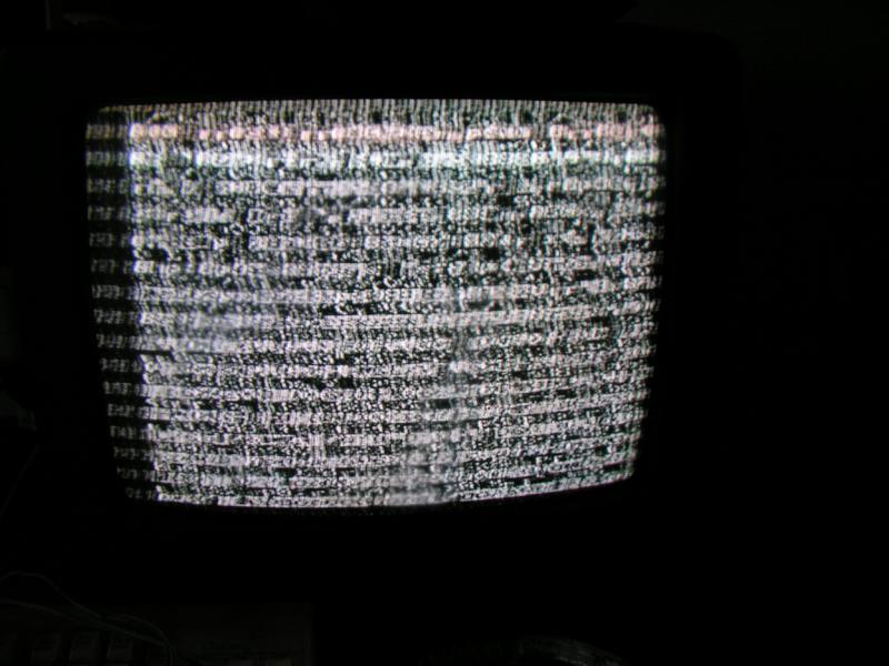

Tady je fotka,jak to max.naladim...Jenom bych rád věděl,jestli je pc v haji nebo jen modul..Chci byt začinajici sběratel,ale pokud se toho IQ a Atarka budu chit zbavit,dám vědět..
To je přes anténu? Zkus to přes ten video-vstup (existuje redukce žlutý CINCH - SCART, dá se snadno udělat). Tohle spíš vypadá, jakoby to "chytlo" nějaké parazitní vyzařování.

Teď úplně nerozumím. Prostě jeden z těch výstupů (asi bližší k mgf konektorům) je video-in, tzn. strana do TV potřebuje ten "žlutý" CINCH (samozřejmě na barvě nezáleží). Pokud by TV neměla video-in, tak to propojit buď přes redukci video - SCART nebo to přímo propojit do SCART (piny se dají najít). Výhodou je, že se to nemusí ladit na tuneru. Taky by nemusel být v pořádku modulátor pro "anténu".
http://img1.hyperinzerce.cz/x-cz/inz/5815/5815066- iq-151--26quot-3Bg-26quot-3B--28zpa-novy-bor-29-3. jpg
- jeden z tech dvou vystupu bude kompozitni - nemodulovany. Kabel cinch - cinch, jednu koncovku ustrihnout a dat tam to co pasuje sem.Do TV zapojit do (obvykle) zluteho cinch vstupu, cerveny a bily jsou zvuk. A navolit odpovidajici vstup.
Viděl jsem ten rozhašený videovýstup, buď nejsou moduly dostatečně usazené, nebo je tam studeňák anebo je to odpálené.
Zapojeni chápu,akorát jsem nevěděl,že to jde..Takže vystup s pc na monitor..to je ta bliž k pětikolikum zapojit na cinch--žlutý je video a mělo by to fungovat?
Ano.

moduli jsem zkusil znovu usadit..Takže bych měl zkusit sehnat jaký modul?grafik nebo video 32?
Pokud bys někde sehnal na vyzkoušení, tak Video, ten je základní (znakový mód). Ten grafik už je "nadstavba" s grafikou.

Který modul je na zobrazovani? grafik nebo video 32? Že bych zkusil zbyle dva vyndat
