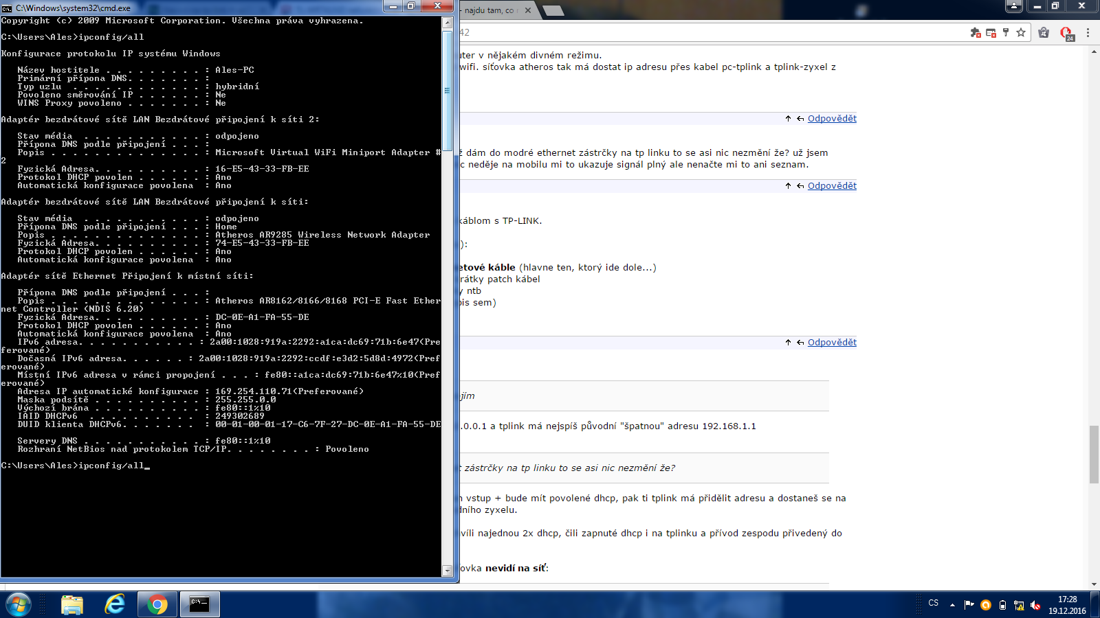

je to v příloze

Aha, tak reset routra bol zrejme neúspešný...

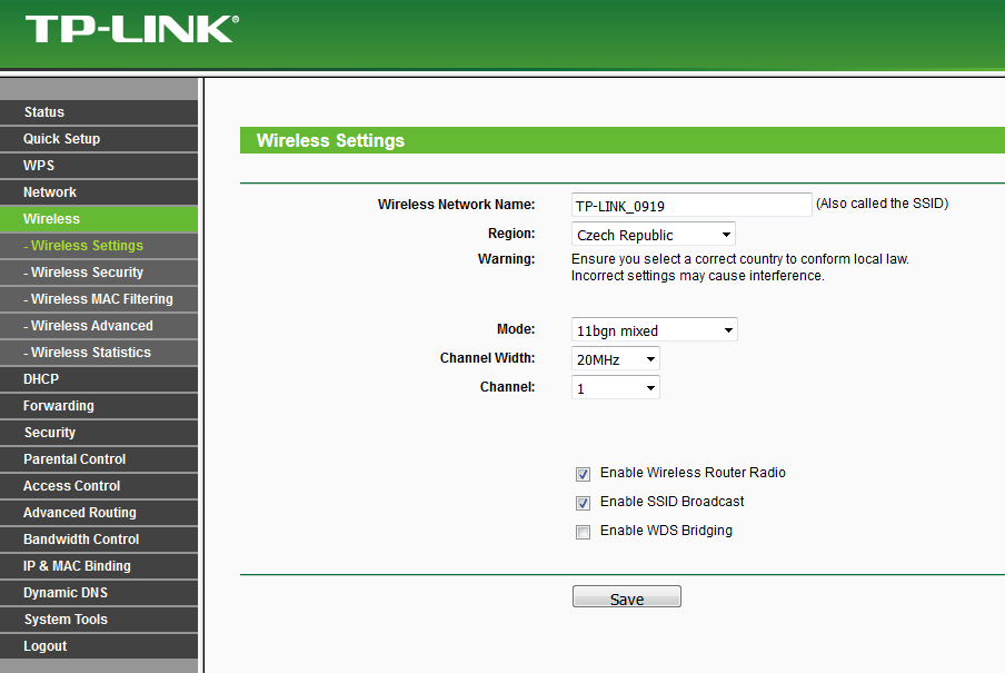

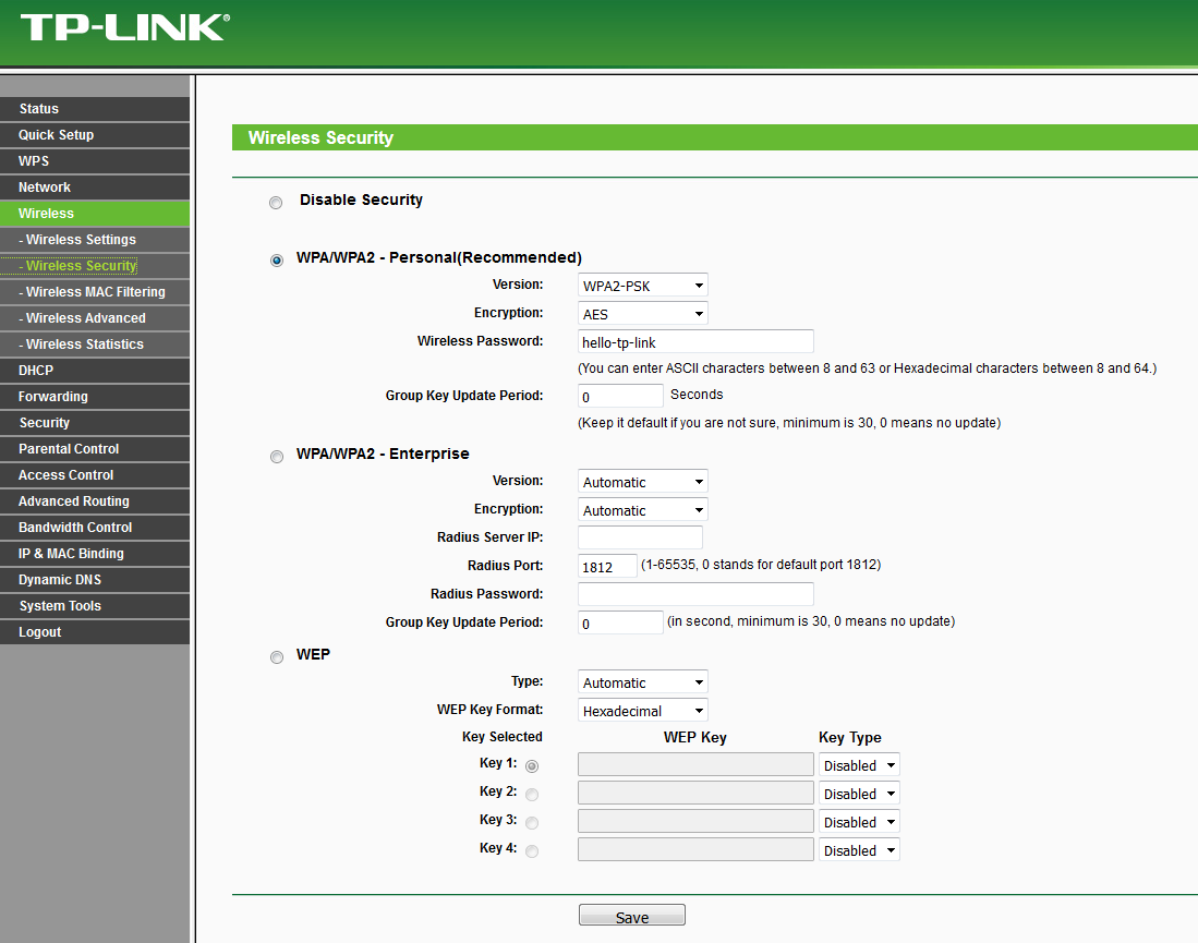

V nastaveniach routeru prejdeš do záložky Wireless a vyplníš kolonky.... Možno nejak takto: [27695-… poslední

zapoměl jsem dodat že mám dole v patře modem s wifi a kabelem pro lepši wifi jsem propojen do toho patra kde je tp-link ale to by neměl být problém ne? když to fungovalo
Konfigurace protokolu IP syst‚mu Windows
N zev hostitele . . . . . . . . . : Ales-PC Prim rnˇ pýˇpona DNS. . . . . . . : Typ uzlu . . . . . . . . . . . . : hybridnˇ Povoleno smŘrov nˇ IP . . . . . . : Ne WINS Proxy povoleno . . . . . . . : Ne Prohled vacˇ seznam pýˇpon DNS. . : Home Adapt‚r bezdr tov‚ sˇtŘ LAN Bezdr tov‚ pýipojenˇ k sˇti 2: Stav m‚dia . . . . . . . . . . . : odpojeno Pýˇpona DNS podle pýipojenˇ . . . : Popis . . . . . . . . . . . . . . : Microsoft Virtual WiFi Miniport Adapter #2 Fyzick  Adresa. . . . . . . . . . : 16-E5-43-33-FB-EE Protokol DHCP povolen . . . . . . : Ano Automatick  konfigurace povolena : Ano Adapt‚r bezdr tov‚ sˇtŘ LAN Bezdr tov‚ pýipojenˇ k sˇti: Pýˇpona DNS podle pýipojenˇ . . . : Home Popis . . . . . . . . . . . . . . : Atheros AR9285 Wireless Network Adapter Fyzick  Adresa. . . . . . . . . . : 74-E5-43-33-FB-EE Protokol DHCP povolen . . . . . . : Ano Automatick  konfigurace povolena : Ano IPv6 adresa. . . . . . . . . . . : 2a00:1028:919a:2292:c14f:c694:24be:5394(Preferovan ‚) Doźasn  IPv6 adresa. . . . . . : 2a00:1028:919a:2292:88eb:462c:954d:68b7(Preferovan ‚) Mˇstnˇ IPv6 adresa v r mci propojenˇ . . . : fe80::c14f:c694:24be:5394%13(Preferovan‚) Adresa IPv4 . . . . . . . . . . . : 10.0.0.1(Preferovan‚) Maska podsˇtŘ . . . . . . . . . . : 255.255.255.0 Zap…jźeno . . . . . . . . . . . . : 18. prosince 2016 15:36:46 Z p…jźka vyprçˇ . . . . . . . . . : 19. prosince 2016 15:36:46 Věchozˇ br na . . . . . . . . . . : fe80::1%13 10.0.0.138 Server DHCP . . . . . . . . . . . : 10.0.0.138 IAID DHCPv6 . . . . . . . . . . : 359982403 DUID klienta DHCPv6. . . . . . . : 00-01-00-01-17-C6-7F-27-DC-0E-A1-FA-55-DE Servery DNS . . . . . . . . . . . : fe80::1%13 10.0.0.138 Rozhranˇ NetBios nad protokolem TCP/IP. . . . . . . . : Povoleno Adapt‚r sˇtŘ Ethernet Pýipojenˇ k mˇstnˇ sˇti: Pýˇpona DNS podle pýipojenˇ . . . : Popis . . . . . . . . . . . . . . : Atheros AR8162/8166/8168 PCI-E Fast Ethernet Controller (NDIS 6.20) Fyzick  Adresa. . . . . . . . . . : DC-0E-A1-FA-55-DE Protokol DHCP povolen . . . . . . : Ano Automatick  konfigurace povolena : Ano Mˇstnˇ IPv6 adresa v r mci propojenˇ . . . : fe80::a1ca:dc69:71b:6e47%10(Preferovan‚) Adresa IP automatick‚ konfigurace : 169.254.110.71(Preferovan‚) Maska podsˇtŘ . . . . . . . . . . : 255.255.0.0 Věchozˇ br na . . . . . . . . . . : IAID DHCPv6 . . . . . . . . . . : 249302689 DUID klienta DHCPv6. . . . . . . : 00-01-00-01-17-C6-7F-27-DC-0E-A1-FA-55-DE Servery DNS . . . . . . . . . . . : fec0:0:0:ffff::1%1

Adaptér sítě Ethernet Připojení k místní síti:
Fyzicka Adresa. . . . . . . . . . : DC-0E-A1-FA-55-DE
Adresa IP automatické konfigurace : 169.254.110.71(Preferované)
Maska podsítě . . . . . . . . . . : 255.255.0.0
Výchozí brana . . . . . . . . . . :
ten kabel nevidí na tplink - nebo je ten router v nějakém divném režimu.
windows preferují připojení kabelem před wifi. síťovka atheros tak má dostat ip adresu přes kabel pc-tplink a tplink-zyxel z dolního routeru.

2) do prohlížeče 10.0.0.222, vlézt do nastavení wifi, tu nastavit stejně jako zyxel, jen vysílací kanál o 5 vedle. jestli je doma více wifi founů (dnes běžně), na obou routerech nastavit pevný režim šifrování wifi: wpa2 + aes, žádné automatické přepínání.
lan: zakázat dhcp, uložit, zas restart a kabel zespodu píchnout do lan tplinku.
