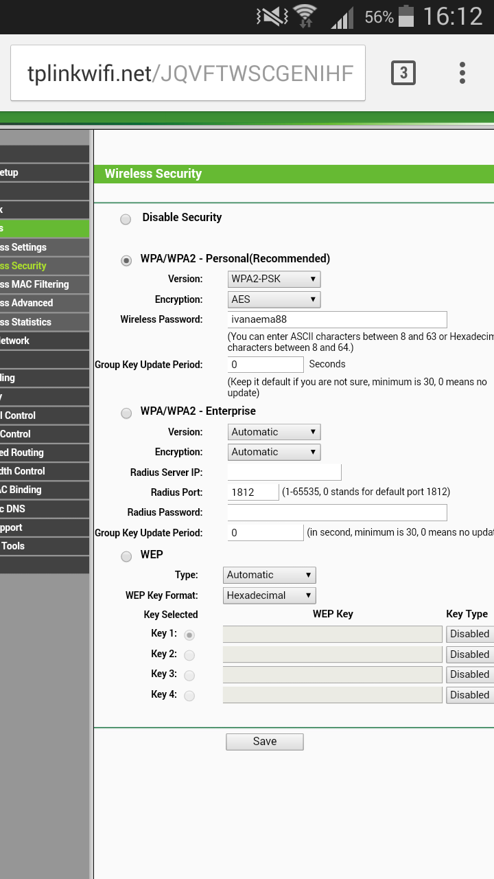

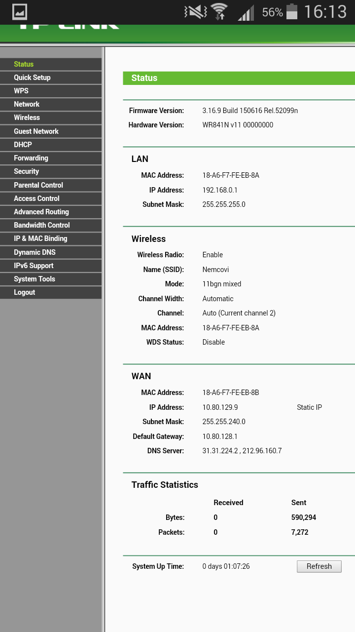

Tak sa pripoj na to zariadenie (zrejme router) a dodaj obrázky nastavení celého Wifi...Ďalšie nastav…
pme 25.12.2016 16:08
pme
Přílohy. ... snad pomuzou

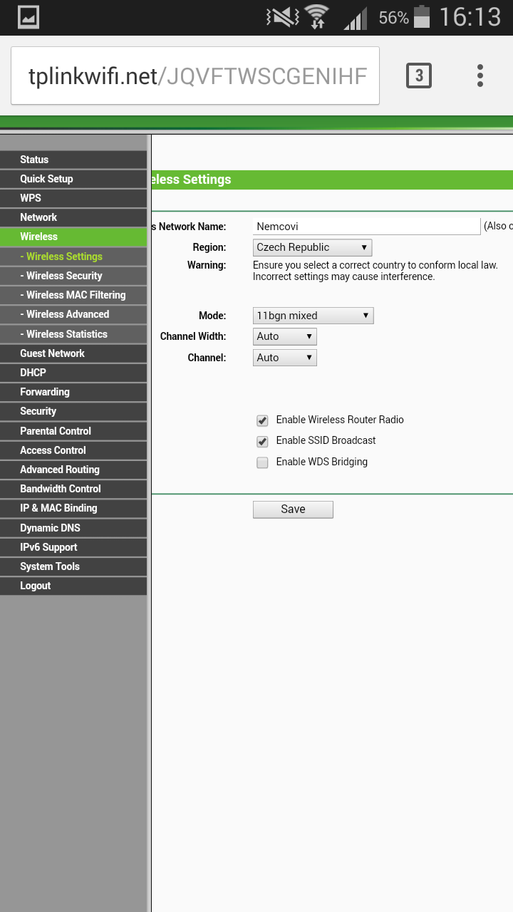

Šírku kanálu by som zvolil 20Mhz - nie Auto, taktiež číslo kanálu na pevno - nie auto... Ukáž ešte D…
pme 25.12.2016 16:20
pme
Zde to je

Číslo kanálu mam dat kolik?
daneva 25.12.2016 16:28
daneva
Voľné číslo...overíš podľa zarušenia... na mobile je na to skvelá app - Wifi analyzer...
pme 25.12.2016 16:29
pme
Ok stáhnu a zjistím. .. a to další je v pořádku? ?

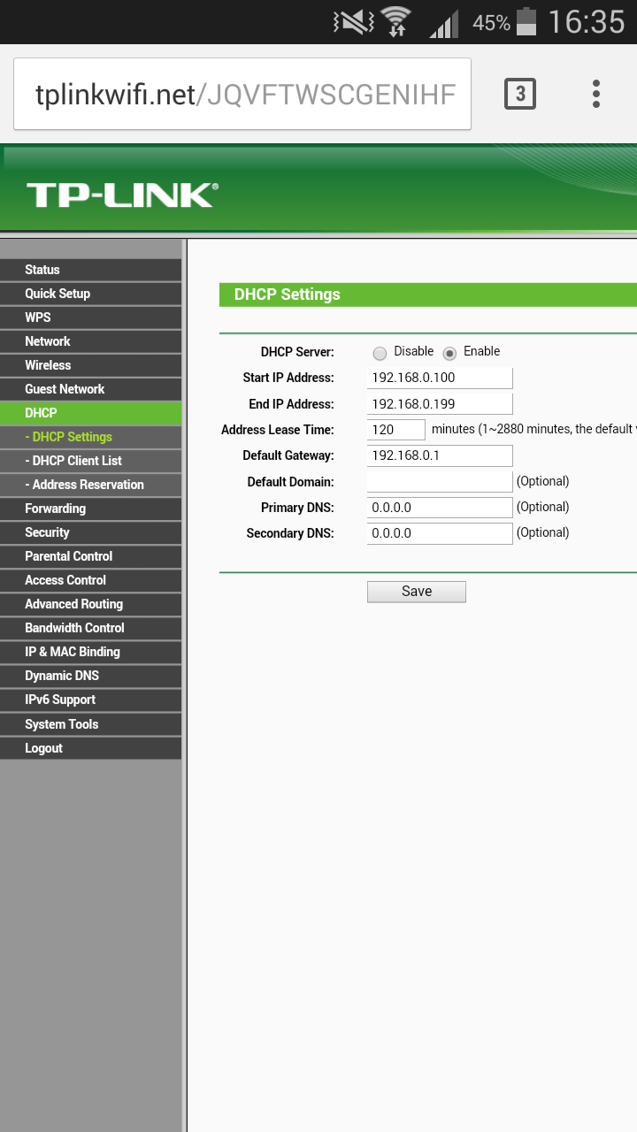

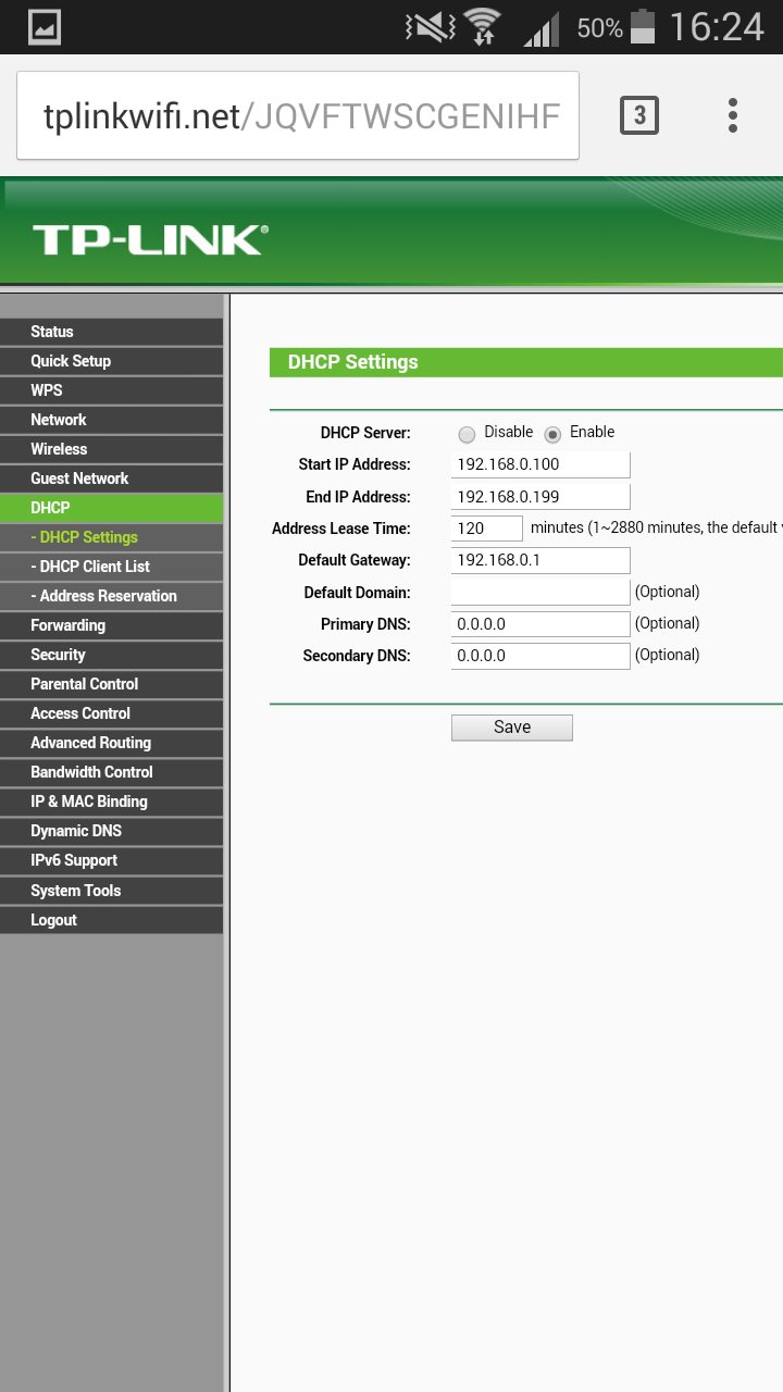

Áno, je...ale stále nevidím nastavenie DHCP, prípadne pripojených klientov...
pme 25.12.2016 16:34
pme
Nastavení v priloze

Nie je potrebné...volať treba poskytovateľovi internetu a ešte raz skontrolovať WAN nastavenie... IP…
pme 25.12.2016 16:50
pme
Po změně to vali, díky

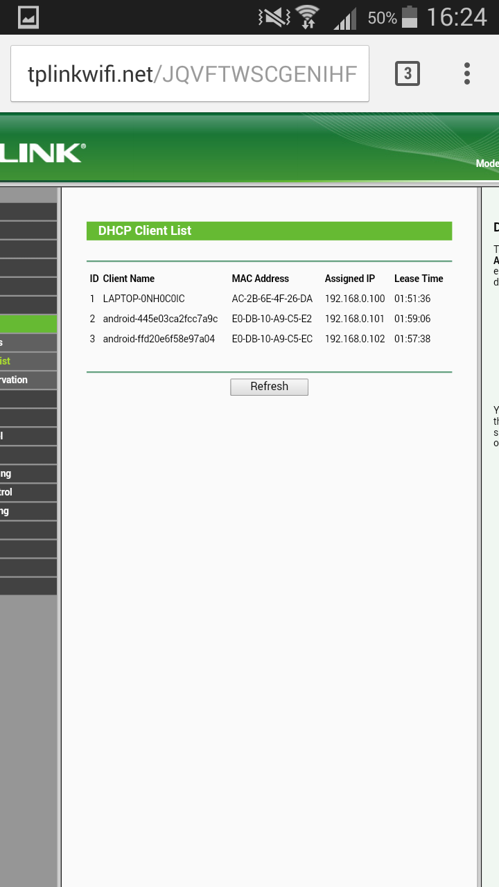

Ukáž ešte DHCP - či tam vidno nejakých pripojených klientov...

V nastevní routra, čo sa týka LAN, WIFI, DHCP a pod. nevidím nič "nenormálneho"...Snáď na skúšku by sa dali ešte zmeniť DNS servery napr. 8.8.8.8 a 8.8.4.4. (Google),
