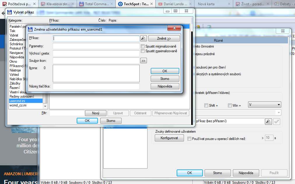

Jenze nevim jak, kdyz dam v moznostech vlastni prikaz pro klavesovou zkratku, tak tam muzu jen vybra…

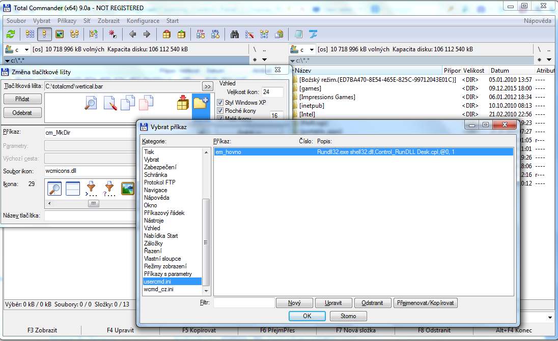

[27765-tc-funguje-jpg] nde to. zatím jsem přišel na čudlík, ne na kontextový menu. klávka přiřadit…

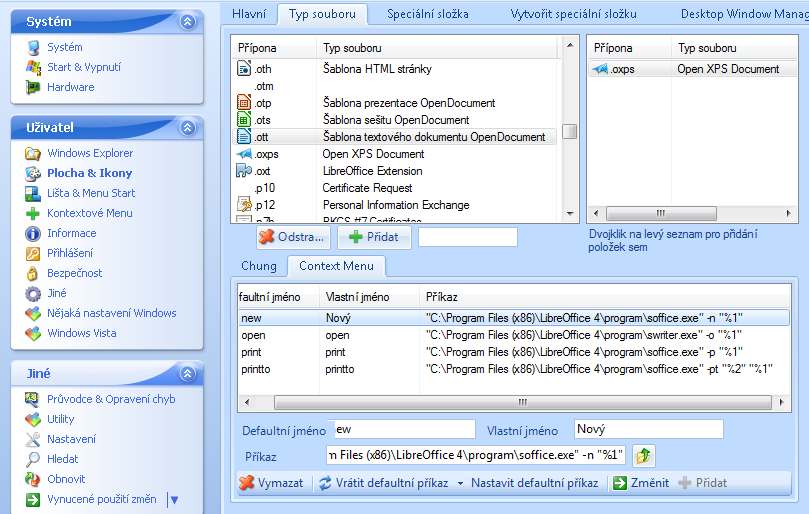

říkal jsem, že exe dll musí dostat parametr. každý to má jinak. [27766-kontext-jpg] fungovat to bu…

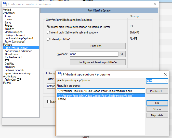

nebolo by jednoduchšie to nastaviť na [ALT]+[F3] ako externý prehliadač?

jo, dik. dokonce jsem to poresil tak, ze jsem externi prohlizec nastavil na F3 a definoval v nem je… poslední

to by záleželo, jak tc přiřazuje asociace v kontexťáku. mám matnýho tucha, že mediainfo, jak už to tak chodí, bude spuštěn přes knihovnu. takže příkaz by měl znět rundll knihovna příkaz (patrně rundll32 mediainfo.dll %1%). popř to narvat do batky. možná to má i cmd klienta. možností je asi dost. záležet bude, jak s tím tc bude pracovat.
[27766-kontext-jpg]
fungovat to bude, když řídící program předá dobrý parametr obslužnému. os je jen prostředník.
obecně funguje %1 jako primární akce- klik na soubor. sám vidíš že libre má jiný názor. to má sys ošéfovaný.

jo, dik.
dokonce jsem to poresil tak, ze jsem externi prohlizec nastavil na F3 a definoval v nem jen cestu k MediaInfo pro MKV soubory. Ted mi to spravne otevre pri zmacknuti F3 ten MKV v tom MediaInfo a pri zmacknuti F3 pro TXT se normalne otevre vestavenej Lister.
jinak puvodni napad prirazeni vlastni klavesove zkratky nesel, jak popisuje kacikac, protoze to v parametru nepreda vybranej soubor a otevre se to MediaInfo prazdny, ten parametr to pridava jen pri tom externim prohlizeci, kteremu se ale neda priradit jina klavesova zkratka nez F3 nebo ALT-F3, coz je sice skoda, ale zadnej zasadni problem.
edit: jeste podekovani i vsem ostatnim, kteri prispeli do vlakna.
