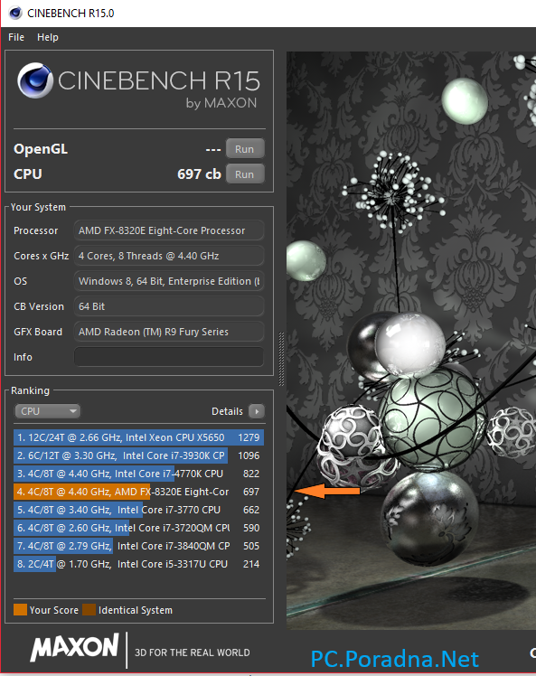

CINEBENCH R15
Zde dokaze podat vysledek lehce nad i7 3770, kde jde opravdu videt efikasita OCu tohoto procesoru, kde ma az 150Bodu nahoru, u nekterych CPUs je to rozdil celé jedné generace. :
*Dokladam Scrren k porovnani, coz jde skusit doma, staci jen stahnou CineBench a spustit test.. Cine Bench R15 nastahnuti : www.maxon.net
[img=/file/view/27831-cin-bench-png]http://pc.poradna.net/file/view/27831-cin-bench-pn g[/img]

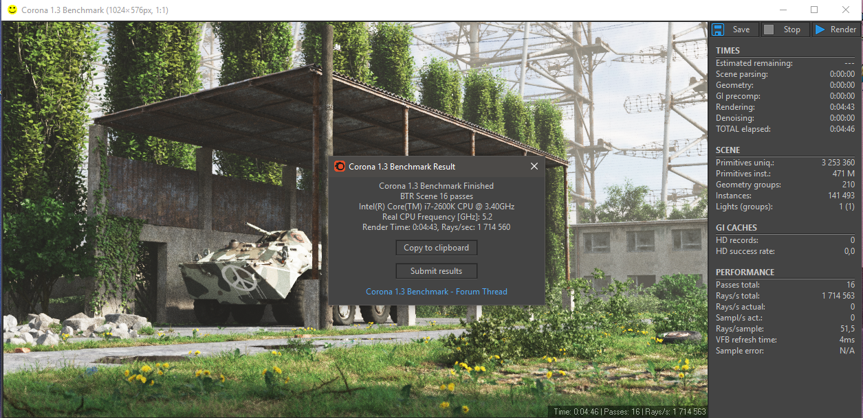

CORONA RENDER : benchmark

Vyborne ! Jdu teda na to, doufam ze to beres stejne jako ja jako experiment, za ucelem realného porovnani na urcitém SW (CORONA je na to, alespon dle me opravdu dobra), né nejaké dohadovani ;-)

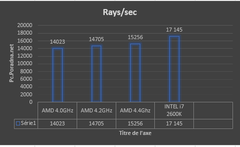

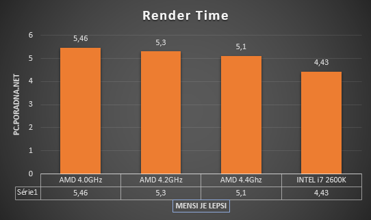

V Render Time i Ray i 7 2600K jasne vede a to u FX8320E [STOCK], je rozdil skoro '1 minuta', ale jde videt ze OC u FX8320E vliv ma, kde na 4.4GHz, kde neni skoro ani potreba sahat na V-Core, dokazalo FX stahnou minutovy naskok o nejakych 30s coz neni zrovna malo, kde muzeme realne videt ze  Overclocikng, na 4.6Ghz (co uz vyzaduje lepsi chlazeni), by v teorii 5Minutovou hranici porazil, nejaky ten vykon prece jen dokaze podat, také bych rad poukazal na CENU i 7 2600K a FX8320E, kde CPU FX stoji podstatne méne  :
* Mensi le LESPI, cas, za jak dlouho byl RENDING proveden :
[img=/file/view/27839-fx8320e-vs-i7-2600k-png]http://pc.poradna.net/file/view/27839-fx8320e-vs-i 7-2600k-png[/img]
* Ray/Sec, vysi je lepsi :
[img=/file/view/27840-fx-vs-i7-ray-png]http://pc.poradna.net/file/view/27840-fx-vs-i7-ray -png[/img] Rays/s:
AMD FX-8320E Eight-Core Processor
 Real CPU Frequency [GHz]: 4.4 OC
Render Time: 0:05.18, Rays/sec: 1 525 610
 Real CPU Frequency [GHz]: 4.2 OC
Render Time: 0:05.30, Rays/sec: 1 470 50
 Real CPU Frequency [GHz]: 4.0 STOCK
Render Time: 0:05.46, Rays/sec: 1 402 300
