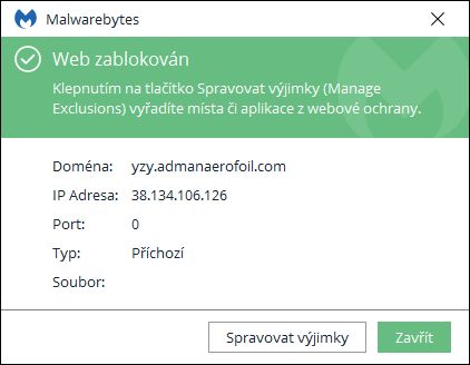

Reklamní stránka ze Seznamu je na abcdn.pro, ale Seznam k tomu přidal hromadu různých rozšíření na sledování reklamu, takže jsem to zkrátil:
-Podrobnosti o zablokovaném webu-
Škodlivý web: 1
, , Zablokováno, [-1], [-1],0.0.0
-Údaje o webu-
Doména: abcdn.pro
IP Adresa: 212.224.124.112
Port: [0]
Typ: Odchozí
Soubor:
Možná jsem již všechno odstranil, vyzkoušel jsem všechno možné i nemožné - ADW, MBA, úplný test MS Essentials, Eset Online, Kaspersky scanner atd., našlo mi to i starý malware v archivní příloze pošty, které jsem ani neotevřel, ale i nesmazal, popřípadě malware v přílohách emailu stažených do mobilu a následně uložených do PC při záloze mobilu, ale pak nechápu, proč mi pořad vyskakují upozornění od MBA o zablokovaných stránkách typu:
Malwarebytes
www.malwarebytes.com
-Podrobnosti logovacího souboru-
Datum události ochrany: 18.01.17
Čas události ochrany: 1:10
Logovací soubor:
-Systémová informace-
OS: Windows Vista Service Pack 2
CPU: x86
Systém souborů: NTFS
Uživatel: System
Škodlivý web: 1
-Údaje o webu-
Doména: yzy.admanaerofoil.com
IP Adresa: 38.134.106.124
Port: [0]
Typ: Odchozí
Soubor:
Mimochodem, v exportu Zprávy to píše Typ: Odchozí, ale na screenshotu je Příchozí! Není to jen nějaké reklamní okno, které MBA blokuje?

Hlášky a blokování není záležitosti Chrome, ale MBA
takže nečteš co píšu. nikde jsem netvrdil, že prohlížeč by měl umět blokovat / hlásit podezřelou komunikaci. toto nejsou dostihy v tuposti. pokud v tom žiješ, s tvými věčně zavirovanými windows a s jejich nechápavým správcem ztrácíme oba čas.
dvě poslední věci před ukončením ztráty času:
1)
varovné hlášky MBA jsou upozornění na neškodné reklamní okno nebo na pokus malware proniknout do PC?
začnu od konce: žádný malware nečíhá na netu na proniknutí do tvého pc, nezná tě.
sám si ho volá nejčastěji adware doplněk prohlížeče v pc, málokdy spyware z "po spuštění".
proti malware proto používám kombinaci adwcleaner a ms autoruns. někdy se hodí i tcpview pro potvrzení zdroje komunikace.
2) blokované okno: možná neškodná reklama, ale podle idiotského názvu serveru spíš zdroj malware.
pokud se současným verzím antispywarových nástrojů (+ sw viz 1.) nepodaří úplně vyčistit prohlížeč a odstranit jeho vadné chování, u nejnebezpečnějšího prohlížeče je třeba zrušit stávající profil s doplňky a vytvořit nový čistý profil - ano, píšu to potřetí.
zálohu hesel, záložek, historie nechám na tobě, já chrome nepoužívám.
