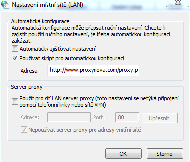

Na tom obrazku mas zaskrtle "POUZIT" : xww.proxynova.com, to vymaz o 'odznac/odkrizkuj' !!. poslední

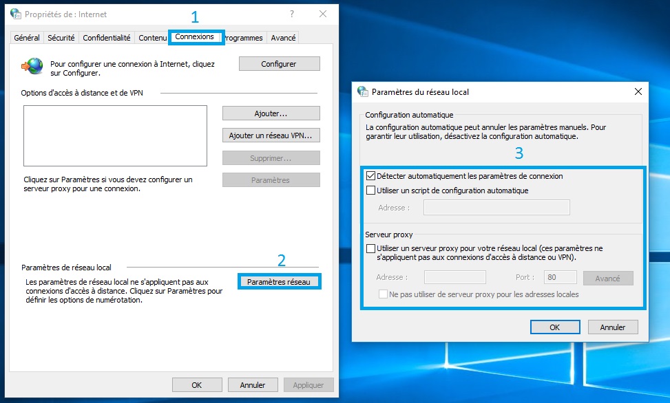

V prohlizeci nemas nastavené proxy ? Nejaky 'doplnek', nebo SW ? Neinstalval jsi pred timto problémem nejaky novy Software ?

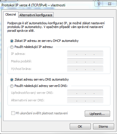

Nez prejdeme na IP config, do toho obrazku co jsi poslal, je dole polozka 'DNS' mohl by jsi zadat nasledujici udaje, jak se bude chovat ? :
8.8.8.8
8.8.4.4

V nastaveni 'PRIPOJENI" over, zdali neni u pozice cislo "3" nastaveno na PROXY :
* Bohuzel nemam OS v cestine, ber obrazek jen jako ilustracni.
