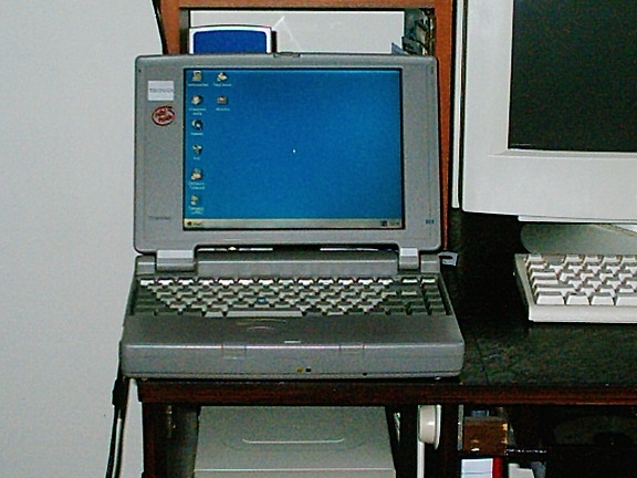

A jaký jsi měl noťas za časů Windows 95 ? :puff:

Tenhle [http://pc.poradna.net/file/view/27918-note01-jpg]

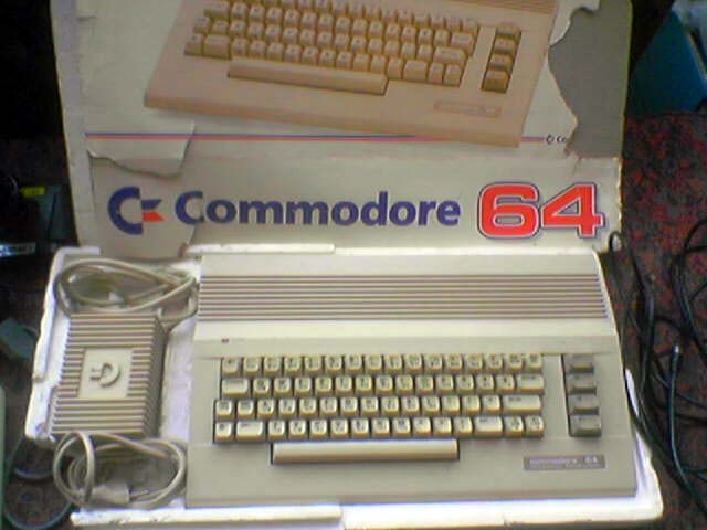

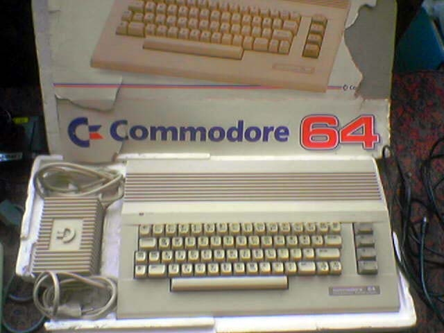

A předtím ještě tohle Ale to jsi zřejmě ještě nebyl na světě... [http://pc.poradna.net/file/view/279…

Commodore 64 s Windows ? :-D :-D :-D Jsi dobrej Hurvajs. Pochybuju,že bys na toho Comoda uměl nahrát…
