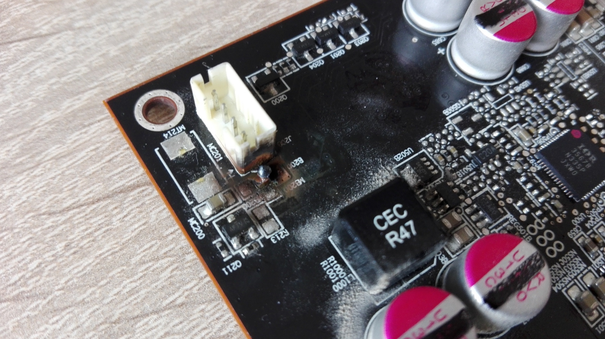

ak myslis zakladnej dosky, tak tam sa neda zapojit, ale hodim sem foto, lebo neviem, ci neni nahodou…

tu je foto

A nepríde ti divné, že je tam niečo vypálené ?

ano a preto som dal aj foto, da sa s tym nieco robit?

• Toto (pripaleny R.odporovy.okruh/mustek na FUNs/0.1xA+12V DC) strkat zpatky do PC je vrazda PC :-)…

Treba najprv zistiť, čo je B200 https://images.bit-tech.net/content_images/2013/11 /amd-radeon-r9-29…

Nebo větrák s napojením do zdroje. Tak tohle jsem snad ještě nezažil. On má vypálenou desku v oblast…

ja som si to vsimol, az dnes rano, ked som tu kartu znova rozobral..a pomenuj si to ako chces aj tak…

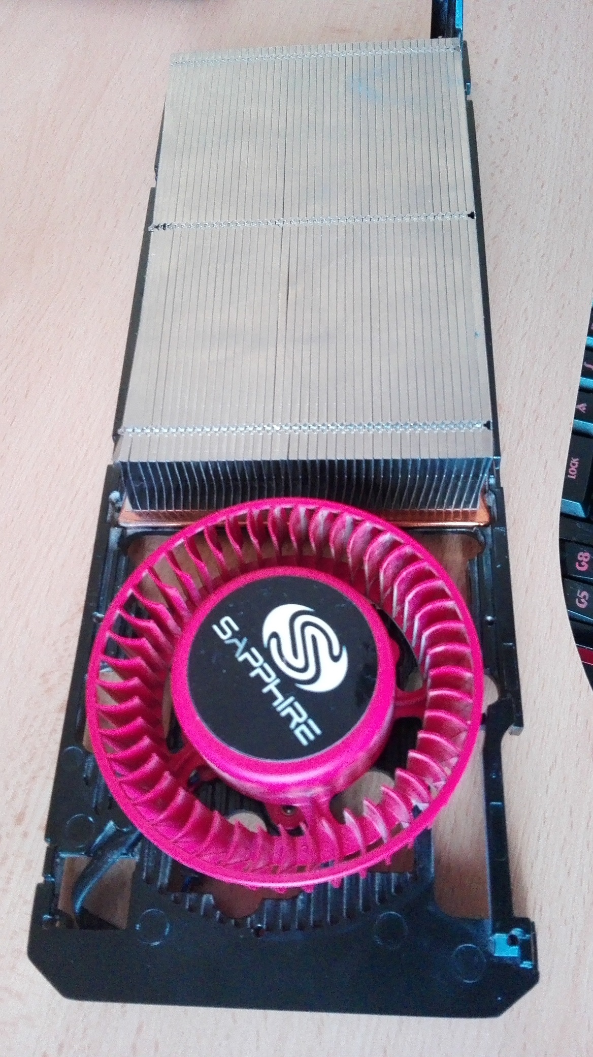

Nemusíš kupovat komplet nový chlazení, stačí z toho současnýho chladiče oddělat krycí plasty a přich…

takto vyzera ten chladic

Hmm, tak to je blbé :-/ myslel som, že rebrá chladiča budú otvorené.

Neblazni, tu kartu uz zpatky do PC nedavej, ostatni poskozeni nemusi byt viditelné a muze zcela posk…

Já bych to řešil trošku prasácky, ale funkčně. Koupil bych asi tohle https://www.mironet.cz/akasa-k…

ak by som to mal dat z hora, tak si myslim, ze by to dobre nechladilo
