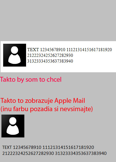

Vytvoril som si podpis pre emaily v html. Pekne to ide v postovych programoch a na roznych windowsoch. ZIAL, ak ho pouzijem na iMACu v aplikacii Apple Mail, tak to vyzera inak ako by to malo. Prikladam obrazok inkrimonovanej casti a tiez html kod. Ako vidite je to jednoducha tabulka, v ktorej je v prvom stlpci nejake logo a v druhom stlpci text. Zial na Apple to vyzera inak - logo je hore a text pod nim.
Nepomoze niekto?

(bez záruky - můžeš zkusit)
Emaily v HTML formátu jsou vždycky kříž.
Program Apple Mail vůbec neznám, ale zkusil bych jednu věc.
Přidat do <table width="400px"> nějaké pixely, např. 420px.
Nebo naopak ubrat<td width="320px"> např. na <td width="300px">
Protože z fota mám pocit, že výchozí písmo je nejen tučnější, ale i možná Apple Mail přidává nějakou tloušťku rámcům,
které díky tomu potom "vytečou" obsah a zalomí.
Ahoj
Ze su emaily v html kriz, no da sa to, ale nie na Apple....
Skusil som co si navrhol (bol som si 100% isty ze som to predtym skusal, ale skusil som este raz), nepomohlo.
Skusal som aj nedat tam ziadne width, ale nepomaha ani to.
Skusal som aj dat obrazok ako pozadie bunky, nepomohlo ani to celkom, sice sa to zobrazilo v emaily u odosielatela dobre, ale prijemca ktory dany email dostal tam obrazok vobec nevidel
V kazdom pripade vdaka za napad.
Jestli tam příjemce obrázek vůbec neviděl, stojí za pokus metoda tzv. inline image,
kdy se zaparsuje přímo do zprávy.
Vdaka, skusim to (ak to najdem ako na to), problem je ale trosku aj v tom, ze ten obrazok chcem mat klikaci a to asi nepojde ked bude ako pozadie bunky tabulky (to ze som ho skusil vlozit aj ako pozadie bunky tabulky som spomenul hlavne preto aby som niekomu usetril pracu ak by to chcel navrhnut...). Ale zas v krajnom pripade ak to vynde tak lepsie takto ako vobec...
Tak zda sa ze ked ako pozadie bunky dam inline image ze by to mohlo ist, vdaka!
Inline image nemusí být jen pozadí.
Ano, to som zistil, problem je ale v tom, ze ak inline image vlozim do tabully ako obrazok (a nie ako pozadie), tak zas nastane ten problem ako s normalnym obrazkom vlozenym do tabulky - obrazok vyskoci nad text. Chova sa obrazok v tabulke rovnako bez ohladu na to ci je inline alebo nie.
podle screenu to vypadá, že ten apple mail (nejspíš z bezpečnostních důvodů) převádí html formát na velmi jednoduchý, téměř neformátovaný text.
protože není sám, i v jiných klientech si můžeš zapnout "zobrazit mail vždy jako prostý text", se s tím smiř a ušetříš si půl soboty života.
Tak som nakoniec bol nuteny vlozit obrazok (inline image) ako pozadie bunky do tabulky. Nijak inak som to nedokazal vyriesit bez toho, aby to Apple Mail nerozhadzal. Takze aspon vzhlad mi ostal zachovany, aj ked funkcionalita (obrazok nie je klikaci) nie. Problem je teda ciastocne vyrieseny.
