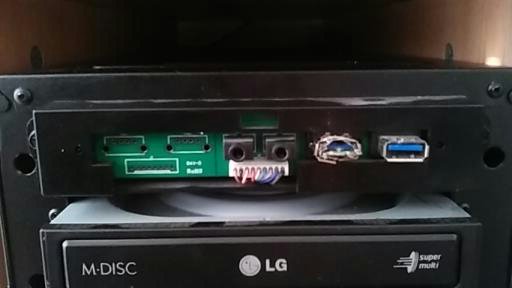

[http://pc.poradna.net/file/view/28183-snimek-jpg] Tu je obrázok, horko ťažško sa mi to podarilo dos…

Problémom je že usb panel je pevne zasadený do dosky, ktorá je interne pripojená bedni. Podľa opravára sa dajú urobiť dve veci buď sa pokúsi vyletovať usb port a nahradiť ho novým, no takáto oprava v sebe nesie určité riziká - Usb port môže byť nespoľahlivý a môže odísť aj tak celý predný panel alebo rovno sa kúpi nová bedňa. Pre ktorú možnosť by ste sa rozhodli vy? Neviete, kde by sa dal zohnať nový celý predný panel pre CoolerMaster N 500 rad by som zachránil bedňu pred vyhodením.
Tu je obrázok, horko ťažško sa mi to podarilo dostať z telefónu. Port v ľavo je úplne zničený, a navyše aj zlomený. Vnutri je kopec lepodla a opravár mi riekol že jedine ako tento panel nahradiť je kontaktovať výrobcu. Čo by ale bolo drahšie ako nová bedňa. Alebo pokúsiť sa odletovať usb port a naletovať nový - s tým že môžeme poškodiť celý panel.
Co dáš za opraváře,tak za to máš ten nový panel,co navrhuje jirka44.Nebo si kup levnější hub a zapoj ho do zadního portu.Poškozený port prostě jen odpoj tím slabým kablíkem z desky a připoj tam nový panel.
Přesný popis zapojení máš v manuálu k desce.
doporučuji nahradit novým toho opraváře. Přední porty jsou do základové desky připojené přes konektor, nic se pájet nemusí. Prostě je odpojíš a místo nich připojíš panel, na který už jsem ti odkaz dával.
Právěže to je štěstí, žes to nevrazil dozadu. Tam by hrozilo poškození desky, ale takhle ten přední panel můžeš v klidu odpojit...
