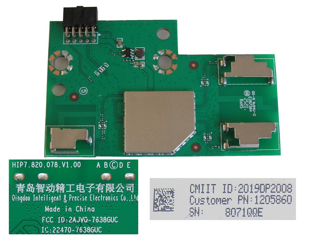

Nakouknuti kondenzatoru si jeste nejak predstavit umim, ale muzes mi priblizit co znamena "odchází drives ta destička v monitoru"?
to je toto http://www.ame.cz/LCD-modul-LG-EBU59489401-7915013 00700R-49141300100R-ILIF-092-rev-A-2008-_a40927272 _10699.aspx to muže spusobovat ten problém který on ma
Dobrý,tazatel si to vystřihne,vloží do svého monitoru a má OPRAVENO !!
Jo, také dalších xx věcí.
