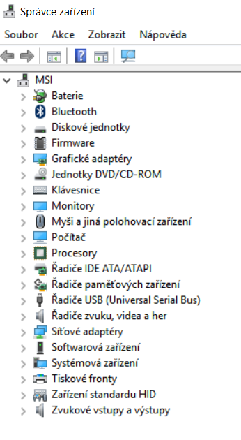

Ve správci zařízení zkontroluj u tohoto HW ovladače,není-li u nich žádný žlutý vykřičník,tak druhá k…

Podivej se nejdriv do spravce zarizeni, pokud jsi do notebooku nikdy nelezl, nemusel by tvuj chirurg…

Kdy už se konečně podíváš do toho správce zařízení (viz MM)? Jak jsi poznal, že ovladače máš? Compo…

ve správci zařízení se mi neukazuje :)

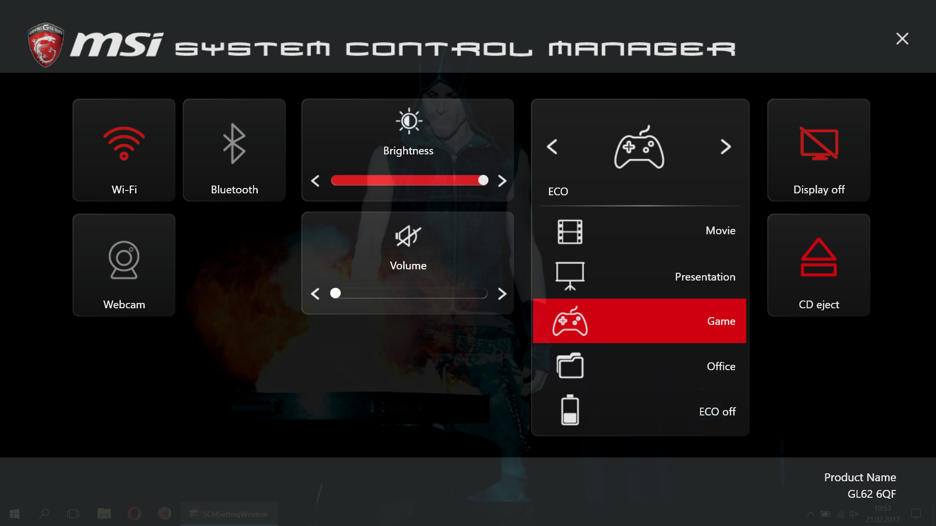

Mas nainstalovany MSI SCM?(system control manager)Tam se totiz webkamera musi povolit,jinak ji nikde…

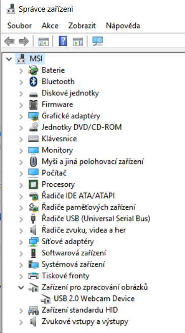

(y) big up pro pána denny1234 . Už funguje :D ...

:-D taky jsem tu potvoru nemohl rozchodit ...az s SCM....MSI to ma dobre udelany pro nechteny smirak… poslední
