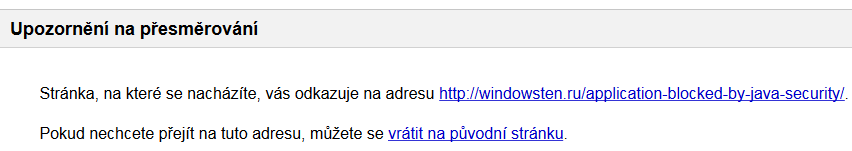

skoro tuhle tabulku, jenom name a location je jiny https://www.google.cz/imgres?imgurl=http%3A%2F%2F…

Tos nesehnal nic jiného, než odkaz s redirektem někam do Ruska? Můžeš zkusit jiné stránky s Java ob…
IQ37 24.02.2017 10:13
to neni redirect do ruska, to se jenom zobrazi nahled obrazku u google. Jo tady na jirpa funguje. (…

[28291-images-google-cz-2017-02-24-15-46-44-png] Žebych špatně viděl?

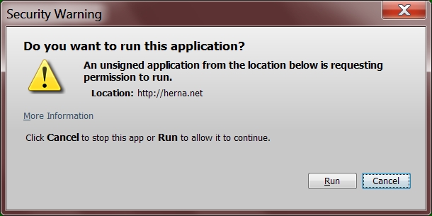

V Ovládacích panelech - Java si dej do výjimek v záložce Security adresu herna.net - to už asi máš (pak zrestartuj prohlížeč). Máš aktuální Javu (Java(TM) Platform SE 8 U121)? Nastaveno mám jenom High, nahoře zatrženo povolení obsahu Java v prohlížeči. Mi Java na té stránce funguje (i když hrát jsem nezkoušel - například v lodích se mi zobrazí nový stůl, který mi dříve nešel).
Pokud máš nějaký "mírně inteligentní" antivirák, zkus to bez něj.
Po spuštění prohlížeče ti pak vyskočí okno (viz. příloha), které musíš odsouhlasit (Run).
[28258-java-jpg]
