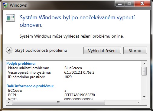

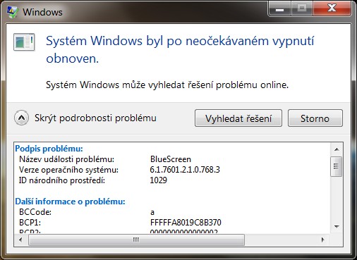

Zdravím poradňáky,
poradíte mi prosím jak se zbavit této hlášky?
[http://pc.poradna.net/file/view/28285-1-jpg]
PC se jednou vypnul a zapnul po BlueScreen, potom šlapal normálně, několik restartů a už nespadl, ale pokaždé se tam objevuje tato hláška. Zkoušel jsem i nahrát bitou kopii OS (WD Acronis), ale ani to nepomohlo - z toho soudím, že hláška o pádu a obnovení nepochází z oddílu C:\.., jde to nějak opravit nebo vymazat? Je to docela otravné. Díky za radu!

Měla by být na konci hláška ve smyslu - zhruba: Kontrola nenašla narušení integrity, anebo Kontrola…
IQ37 24.02.2017 15:29
Já jsem to totiž spouštěl rovnou z příkazu Spustit a to se pak po proběhnutí testu hned vypnulo. Nyn…

Pokud se to BSOD nebude opakovat, ta se o to nestarej. Ono to někdy spadne "jen tak", asi cvičně. :-…
IQ37 24.02.2017 15:38
Už je to v pohodě, ten sfc /scannow zabral a již se to neobjevuje. Pro jistotu jsem znovu nahrál kop…

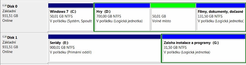

Nemám zvlášť systémový oddíl ze kterého se bootuje a Windows. Hláška se po ověření integrity příkaze…
vojtinac 24.02.2017 16:35
vojtinac
Nemám zvlášť systémový oddíl... MÁŠ ho tam. Pozri so do "Správy diskov" a uvidíš ho tam: [http://…

Nemusí ho tam mít. Zkus udělat obnovu z image syspartišny na nový disk - tahle zhůvěřilost ti tam ne…

říkám že nemám: [http://pc.poradna.net/file/view/28305-1-800x212-jp g]
