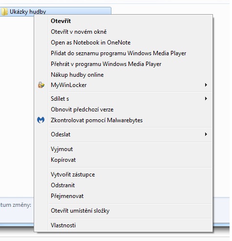

pomohlo by dát se obrázek toho menu na pravý myš, co tam všechno je, může bejt problém v kontextové… nový

obrazek karle, asi jo. myslim že sem ty miniatury zakázal a pořád nepomohlo. všechny soubory se mi… nový

ty položky z tohoto menu používáš? neptal bych se, kdyby ti průzkumník nepadal: one note, seznam a p… nový

nepoužívám je. můžu je zakázat. zkusim to. edit: a sakra. staženej zip nejde extrahovat, protože mi… nový

jj, šlo to.. našel jsem jen ten ONE NOTE a zakázal ho.. ve sloupci FILE TYPE je jako "directory" ozn… nový

mywinlocker - tu aplikaci můžeš úplně odinstalovat, když k ničemu není. find, shell3.dln - málo pod… nový

odinstaloval jsem ten winlocker a už to jde. mockrát díky, lední brtníku a karle.... úžasný:) hotovo… poslední

právděpodobně máš průzkumník zahnojený doplňky (shell extension), které padají. pravým myšem na složce -> v nabídce akcí nemá být nic. pokud tam jsou názvy cizích programů (antivir, prohlížeč obrázků, přehrávač videí, komprese souborů, odesílání kamsi do cloudu), jeden z nich je vinen.
může bejt problém v kontextovém menu. jak se to testuje? co mam dělat?
nirsoft shellmenuview - setřídit podle "file type" - hledat "directory", "folder" - zhodnotit počet a nežádoucí program zakázat.
