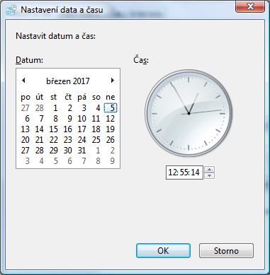

A co to prostě jenom seřídit? [http://pc.poradna.net/file/view/28347-hodiny-jpg]
