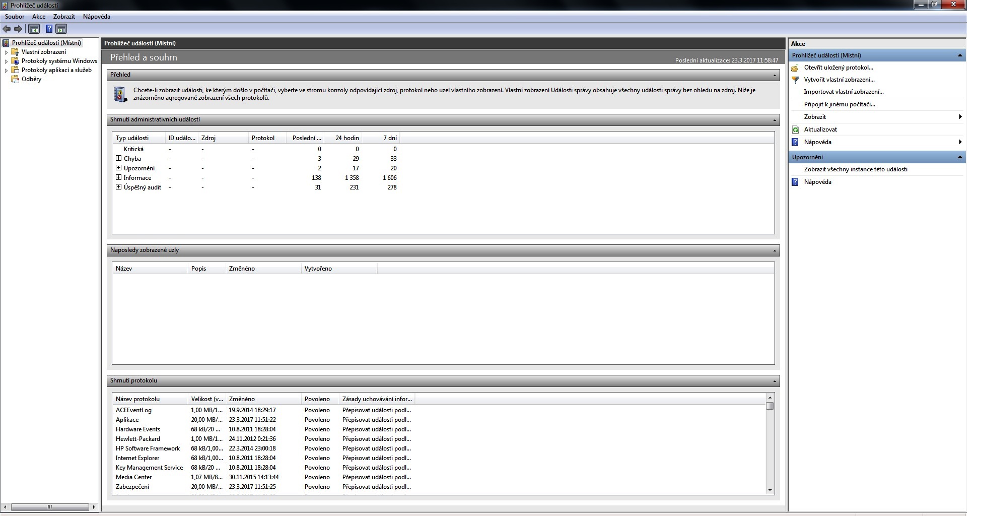

V prohlizeci udalosti se nic nepise? Jaky Win,prohlizec?
dennyB 23.03.2017 10:54
dennyB
Nejsem zas tak zběhlej, abych věděl o čem píšeš.:-[ Prohlížeč Normální Explorer a win 7 Home premium…
hluchejpes 23.03.2017 12:03
hluchejpes
V levém sloupci rozklikni Protokoly systému Windows -> Aplikace. Hledej chyby z doby pádu. Místo Int…
Machr55 23.03.2017 13:00
Machr55
Udělal jksem, nic jsem nenašel, respektive asi nevím, kam mám koukat. Serem na to, nebudu marnit váš…

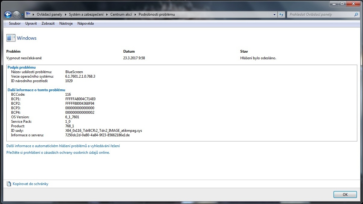

hluchejpes 23.03.2017 13:41
hluchejpes
Podle všeho to padá na ovladači grafiky (atikmpag.sys). Zkus kliknout pravým tlačítkem na video a -…
Machr55 23.03.2017 13:48
Machr55
Windows mám nainstalovaný tak, jak jsem ten comp koupil mormálně v krámě prosím pěkně, tz. nikdo se…

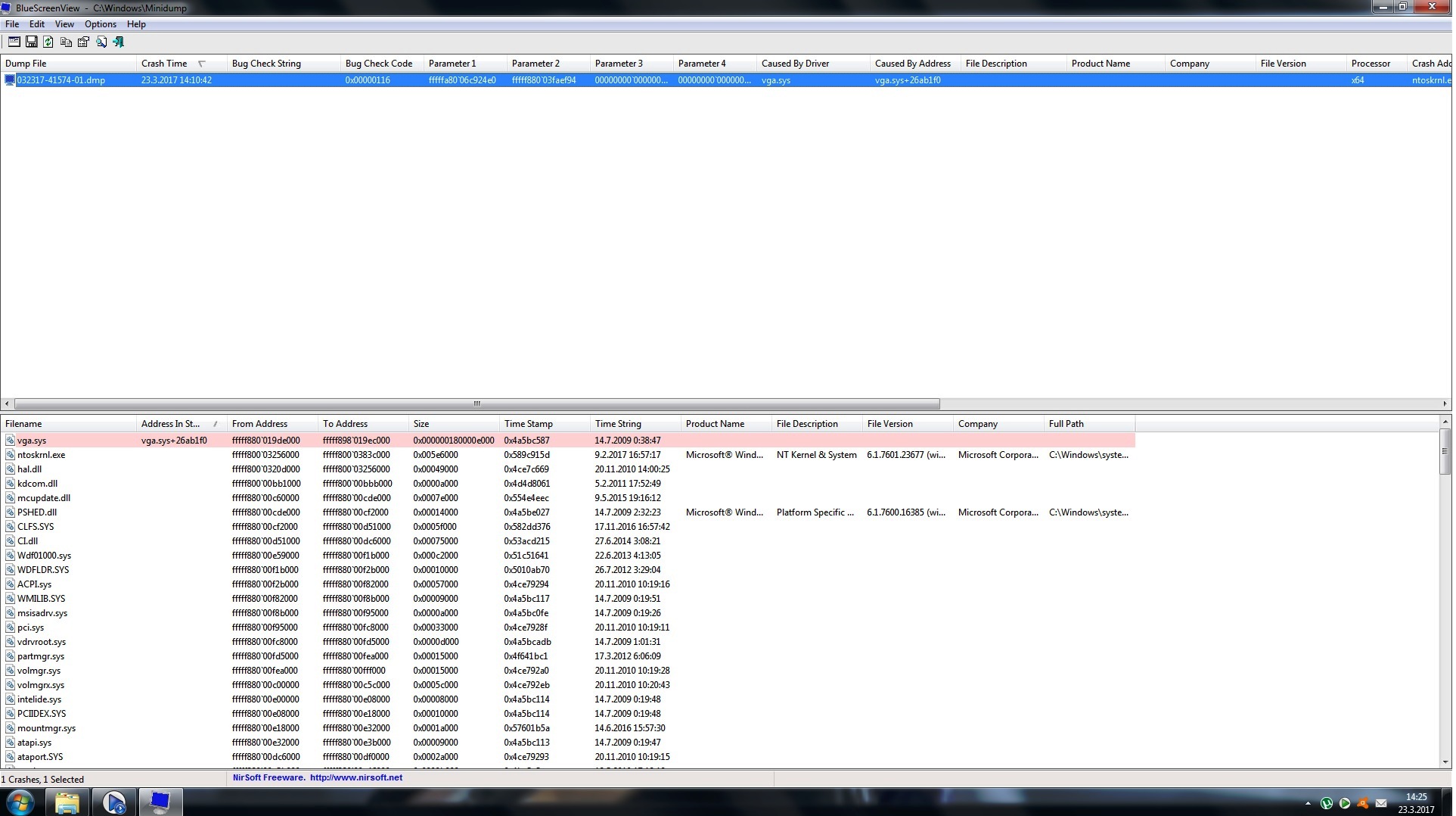

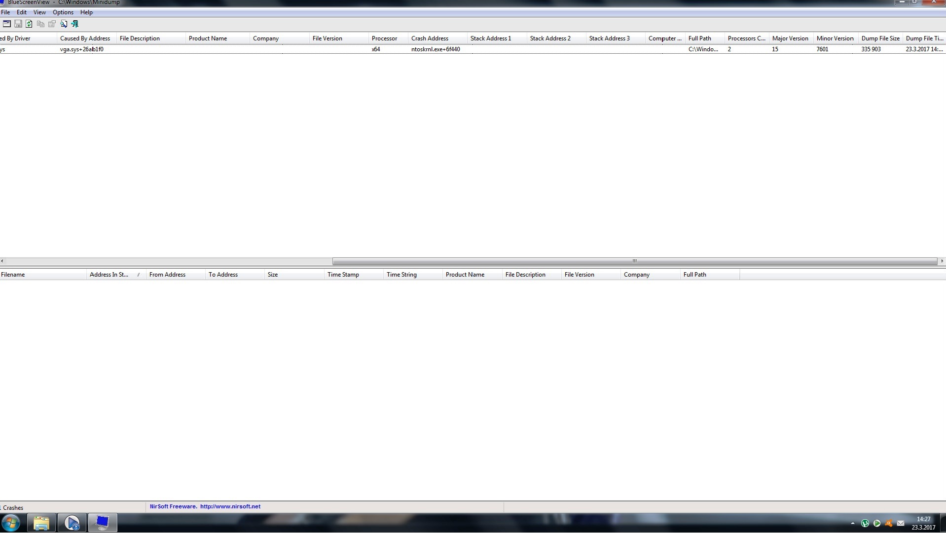

OMG stiahni si radsej ten nirsoft blue screen view, tam to bude jasne v tabulke.
MM.. 23.03.2017 17:11
Nerozumím tomu, ale snažím se, tak nemusíš hned píčovat. Navíc ta tabulka tu je, už jsem to sem dáva…
hluchejpes 23.03.2017 17:17
hluchejpes
Neni tu tabulka, su tu len dumpy nejakych chyb bohvie z kedy. Nirsoft blue screen view - zadas si ti…
MM.. 23.03.2017 17:49
Přesně tohle jsem sem dàval. Je to někde tady ve vlákně.
hluchejpes 23.03.2017 18:04
hluchejpes
Aha ano uz to vidim. Ale ked mas ovladac "vga.sys", tak to podla mna znamena ze nemas nainstalene ov…
MM.. 23.03.2017 18:17

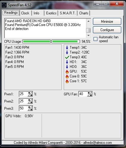

Jo a ten speed fan ukazuje toto.
hluchejpes 23.03.2017 15:22
hluchejpes
hoříme?
kmochna 23.03.2017 15:31
kmochna
Mám tomu rozumět tak, že ta ikonka toho plamínku je špatně? Že se něco děje?
hluchejpes 23.03.2017 15:37
hluchejpes
může to znamenat, že hoříš, že je špatná detekce, driver má svůj den a os svou periodu. v čem os nel…
kmochna 23.03.2017 15:44
kmochna
Pro blbce, prosím. Vůbec nevím, co mi tady píšeš.
hluchejpes 23.03.2017 15:47
hluchejpes
Teď tam jsou dokonce tři, doprdele. To je asi něco špatně, co? Dá se to "nějak" nastavit, prosím tě?
hluchejpes 23.03.2017 15:46
hluchejpes
Mas si to pozerat tesne predtym ked to vypne, ze ci to ide na 100°C alebo vyse. Ale dnes sa uz typic…

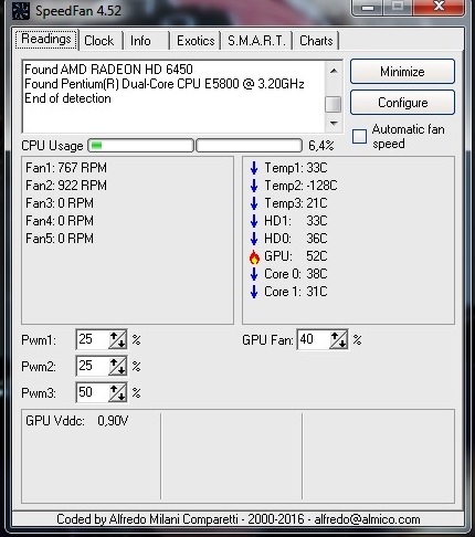

Ano to znamená že se to přehřívá máš to vyčištěný od prachu.
titanic1912 23.03.2017 15:50
titanic1912
Nic sa mu neprehriva.
MM.. 23.03.2017 15:53
Teď mě to napadlo, nečistil jsem to ani nepamatuju.
hluchejpes 23.03.2017 16:01
hluchejpes
Buch-ví kolik tam máš nánosu prachu takže doporučuji vyčistit a pak udělej znova ti teploty a hot se…
titanic1912 23.03.2017 16:11
titanic1912
MM. píše, že se mi nic nepřehřívá, kmochna v tom taky nevidí problém, takže nevím, jestli je to zrov…
