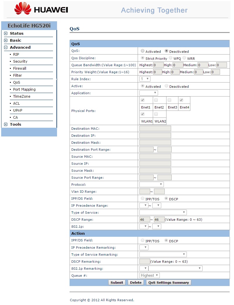

U tohoto routeru to půjde omezeně, doporučil bych to nastavit na ethernet porty.
A to následovně:
QoS - Activated
QoS Discipline: WFQ
Queue Bandwidth: 50-30-20-10
Priority weight: 16-8-4-1
Následně vytvoříš 2 rules, do každé nastavíš odpovídající eth port (svůj PC a cizí)
pro svůj nastavíš Queue # na Highest
pro ostatní port(y) nastavíš na nižší
Doporučuji případně měnit bandwidth a weight, případně zařazení do fronty (queue). Střílím to z hlavy (tento model neznám), takže pokud to nebude fungovat, budeš muset experimentovat.

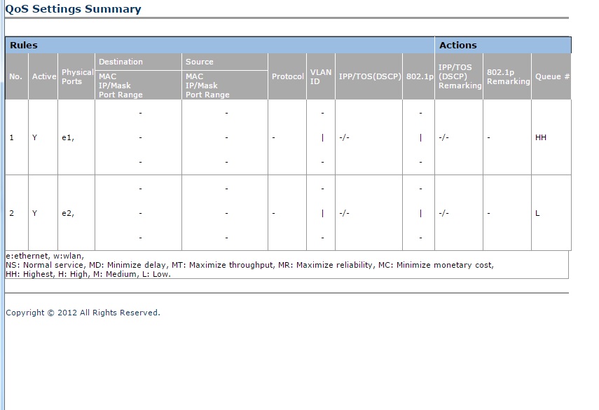

Když dám WFQ tak mohu nastavovat pouze Queue Bandwidth, Priority weight jde zase nastavovat pouze s aktivovaným WRR.
Jinak jsem to tak nastavil se strict priority takto:
![[28481-qossummary-jpg]](/file/view/28481-qossummary-jpg)
Jinde nic třeba nenastavovat? A chápu-li to dobře, měli by teď mít "data" z portu 1 přednost před "daty" z portu 2?
