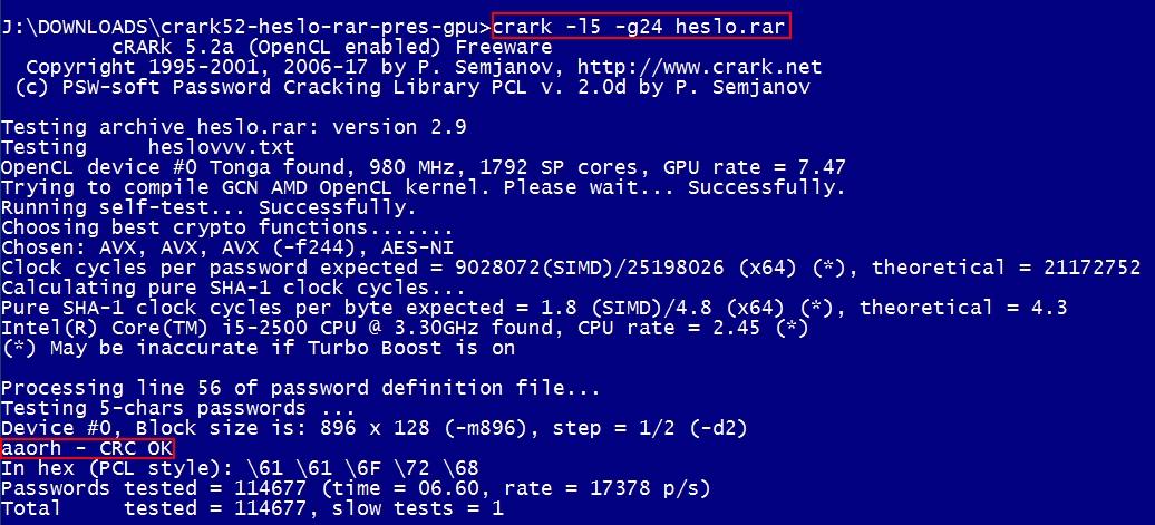

Zkusil jsem: male - VELKE - čísla - celkem 24 znaků - výsledek byl stejně rychlý (necelá 1s). Použitím parametrů -l a -g

Tohle chápu, ale nechápu, jak dojde na to, že funguje i ta "náhradní" kombinace. A ta dokonce nemusí mít ani ten původně zadaný počet znaků. Nevím, jak se k tomuhle staví autoři WinRaru a pod. Protože tímhle se to heslování asi zbouralo.
Podle mě je blbost co tu píšeš. Pokud ti to vyhledá heslo za jednu vteřinu, tak tvůj cpu ti za takovou dobu zvládne projet tak max +- 800 sha1 hesel. Pokud píšeš, že jsi dal 10 znaků s malou abecedou a číslicemi, tak to je 3656158440062976 kombinací... za 1 vteřinu jsi to prolomil? Pak jsi psal dokonce 24 znaků s malou a velkou abecedou a číslicemi, to je něco přes 10000000000000000000000000000000000000000000 kombinací... za 1 vteřinu jsi to prolomil s výkonem 800 hesel za vteřinu? "Protože tímhle se to heslování asi zbouralo." Takže když ti tu dám odkaz na třeba zaheslovaný 7z (používá tuším delší a náročnější na výpočet sha256) s heslem s 24. znaky s malou a velkou abecedou a číslicemi, že mi za pár vteřin pošleš k tomu archivu heslo, ano?
Není to jedna vteřina, je to cca 10 vteřin. Včera jsem to počítal od špatného místa v průběhu. WinRar 5.20 Takhle to pak vypadalo:

# Vypocitané za neco malo za minutu pres GPU (OpenCL) * WinRAR Verze 5.40

Teď jsem zkoušel soubor PDF (2,9 MB) s heslem 24 znaků (malé, velké a čísla), heslo vypadlo za 39,59 vteřiny. Tady je krása v tom, že ono to necrackuje to původní heslo o 24 znacích, ale vytvořilo to nové heslo o pěti znacích, kterým ten RAR jde otevřít.

Já jsem ty soubory fyzicky nekontroloval, jenom jsem ten RAR zkusil extrahovat do složky, kde byl ten původní soubor. Pokud tam ten soubor byl - WinRar ho "přepsal". Pokud jsem ten původní soubor smazal, tak po zadání toho nového pseudohesla se neextrahovalo nic (a WinRar hlásil chybu hesla). Předtím (když se soubor přepsal, tak šel ten soubor otevřít a byl v něm neporušený obsah). Je to prostě podezřelé. Kašlu na to, mě tohle neživí.

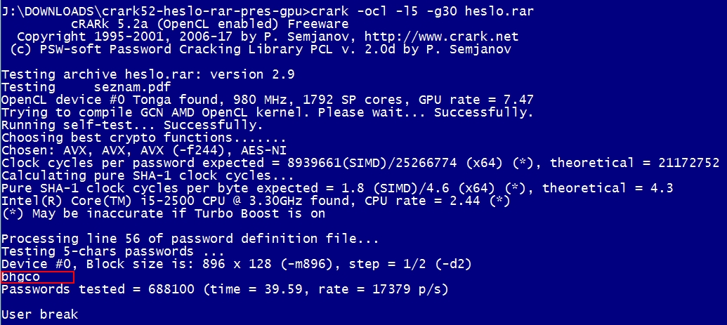

# Pres GPU (openCL) je podstane nekolikrat rychlejsi jak CPU, 4 znaky (jen malé valké pismena), kobine bez zadani kolika mistne to trva minimalne 5 minut. * Sou v tom HESLE i ceské znaky ? Nemam ceské znaky, myslim ze by se museli dodat do souboru xx.def

# Zkousel jsem 8 mistné a jde to, 16/18 a vice, na to jsem omezen casem * Soubor jsem zahesloval a odhesloval jsem ho tim co mi da RC, toz bylo identické tomu co jsem zadal, WRAR je to jedno jak heslo souhlasi.
1) Vytvorim nejaky textovy soubor (uvnitr jen napsané 'Dobry den'), na plose, pojmenovany A.txt 2) Zablim ho RAR + pridam heslo : ABCD 3) Ted pro rozbaleni souboru k memu souboru A.txt, zadam heslo ABCD, dostanu muj A.txt soubor ? * Ale spis mi neco unika, nebo si nerozumime, tusim ze to chapu nejak spatne co pises.
Ked ti ten tool vypise tvoje originalne heslo tak je urcite spravne. Jemu to ale za minutu vypisalo ine heslo, ne jeho povodne. To nemusi byt spravne, aj ked rar to s nim rozbali bez erroru, tak ten rozbaleny subor nemusi mat povodny obsah.

Podla mna to on bali v nejakom starom formate, preto mu to hned prelamuje, neni to aktualny bezpecny rar format. Neviem zhlavy verzie uz som sa tomu par rokov nevenoval.

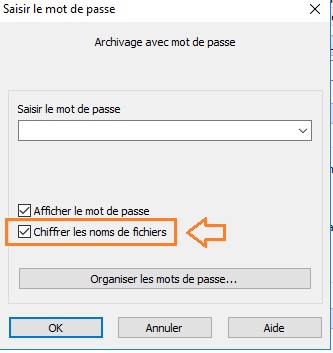

(p.s. pri komprimovani sa to da nastavit ci chces kryptovat aj nazvy suborov resp. hlavicku archivu. Ale na rychlost prelamovania by to nemalo mat ziaden vplyv. p.s.2 ja osobne si myslim ze bud mas stary rar, alebo mas novy ale nastavene aby kryptoval starym sposobom nejakym jednoduchym, ten nebol bezpecny. Alebo po tom prelomeni neziskal skutocny povodny subor.)
Baleno winrarem 5.4, zaheslovaný soubor i název souboru. Netuším v čem máš problém.

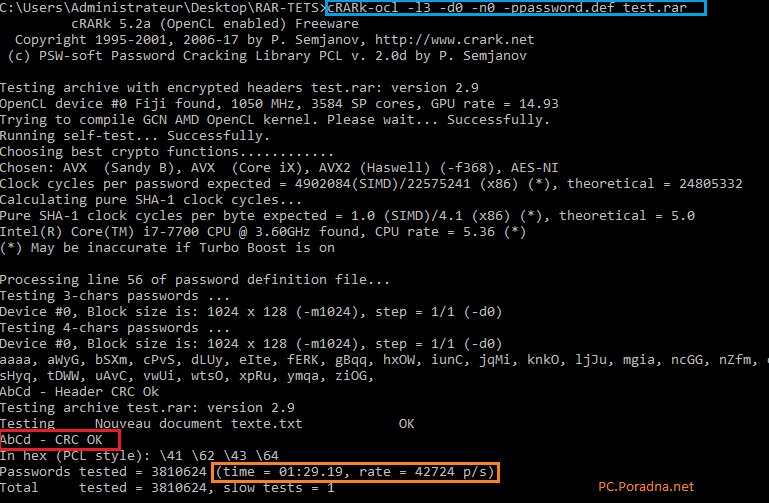

Už jsem to rozbalil.Teď tam mám cRARk aplikaci a cRARk-ocl aplikaci.Když jsem je otevřel,vyskočila mi tabulka,mám do ní vložit ten rar soubor?Nebo jak mám postupovat dál Karle.
Vytvoříš si soubor password.def, kde definuješ tvar hesla. A pak z příkazové řádky spustíš:
crark -ppassword.def soubor
Kde soubor je jméno RAR souboru, který chceš dešifrovat.
Fajn ale ked das poriadne heslo ( > 8znakov apod) a aktualnym rarom, nie starym, a nejaky normalny subor do toho zabalis ktory ma poriadne mnozstvo dat, tak to neprelomis ani za roky. Robil som vlastny bruteforcer pred rokmi, viem presne jak to funguje a u realne dlhych hesiel a suboroch to rychlo proste nejde.
P.S. a vzhladom na to ze CRC je 32bitove, tak po kazdych ca 4miliardy kombinacii to zahlasi ze hura ma heslo s ktorym suhlasi CRC, ale po rozbaleni to neni povodny subor, ma len nahodou stejne CRC (lebo 32bitov ma len 4miliardy roznych kombinacii)
* WinRAR Verze 5.40

# Jenze kdybych nastavil, aby se hledali i znaky + cisla etc, tak jako ze nevis, jak je to heslo dlouhé, muze by z minuty klidne 1 den, tyden, podle mne, je univerzalni zadat :
Máš pravdu, ono je to závislé na tom, jak velký je ten zaheslovaný RAR. Zkusil jsem 2,9 MB PDF a raději jsem to stopnul, protože by to asi trvalo moc dlouho, grafika jela na 100% (upravil jsem ty registry). Předtím jsem měl jenom zaheslovaný prázdný texťák.

# Pockej pockej, co presne oznacujes kdyz ten soubor RAR vytvaris ?
* Oznacujes pro vytvareni i 'to', kde je v mém pripade ta sipka (sifrovani jména souboru) ?:

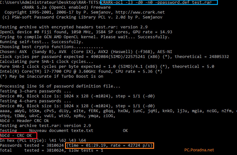

Vždyť už jsem ji psal:
Tuto je navod jak si vytvorit password.def subor, ak zhruba vies jake to heslo malo tvar a pouzite znaky cRARk.html
Ak nevies o hesle vobec nic, tak logicky nemozes vytvorit password.def ktory by ti nejak pomohol.
