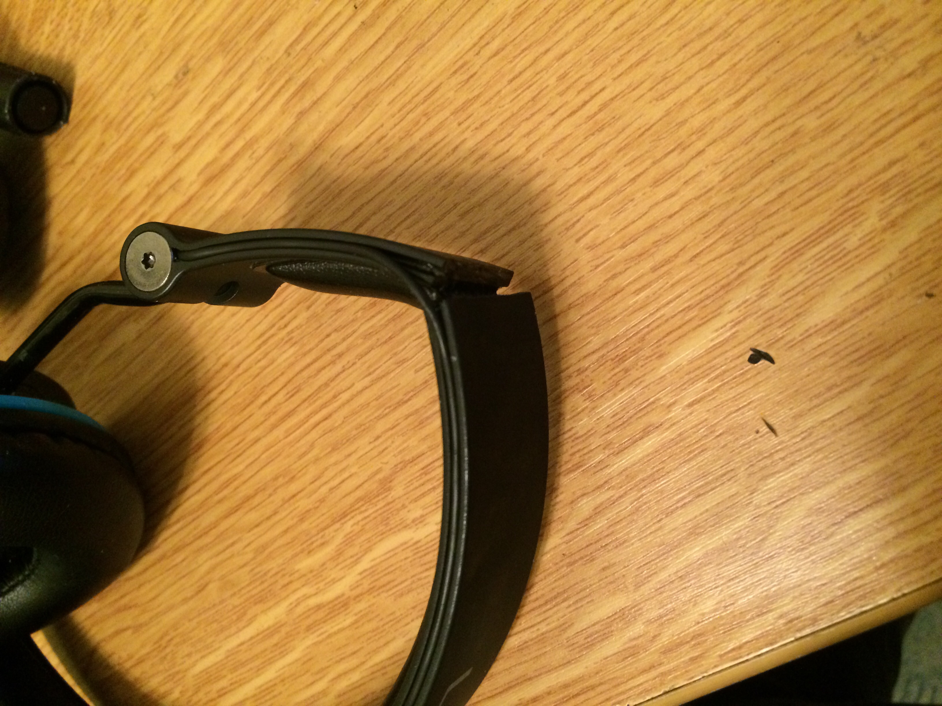

Zlomené sluchátka
Dobrý den, přii usínání jsem měl na hlavě sluchátka. Po probuzení jsem zjistil, že jsem během spánku zlomil
most který drží sluchátka pohromadě. Sluchátka jsou Lamax beat b-1 jsou na Bluetooth. Záruka nemá smysl jelikož jsem si to zavinil
vlastní chybou. Jaký by byl nejlepší způsob to opravit? Děkuji moc
Slepit vteřiňákem.
Tam není problém že by nebyly u sebe jelikož to jistí jakýsi kožený náhlavník. Jde mi o to aby seděly na uších pevně. Nešlo by to horkým lepidlem?
Ani vteřiňák, ani to "horké lepidlo" ti to neudrží.
Musel bys udělat z nějakých tvrdých pásků výztuhu a až na ni přilepit oba kousky, třeba tím "horkým lepidlem"
Jakých tvrdých pásků?
Když to místo praskliny vypodložíš z obou stran třeba tenším plexisklem a slepíš,tak na spaní budou zase funkční. Jinak,pokud máš možnost sehnat tenké ocelové pásky,strčit pod tapecírung a "přilepit **",nebude to vidět.
** ovšem nevím čím.

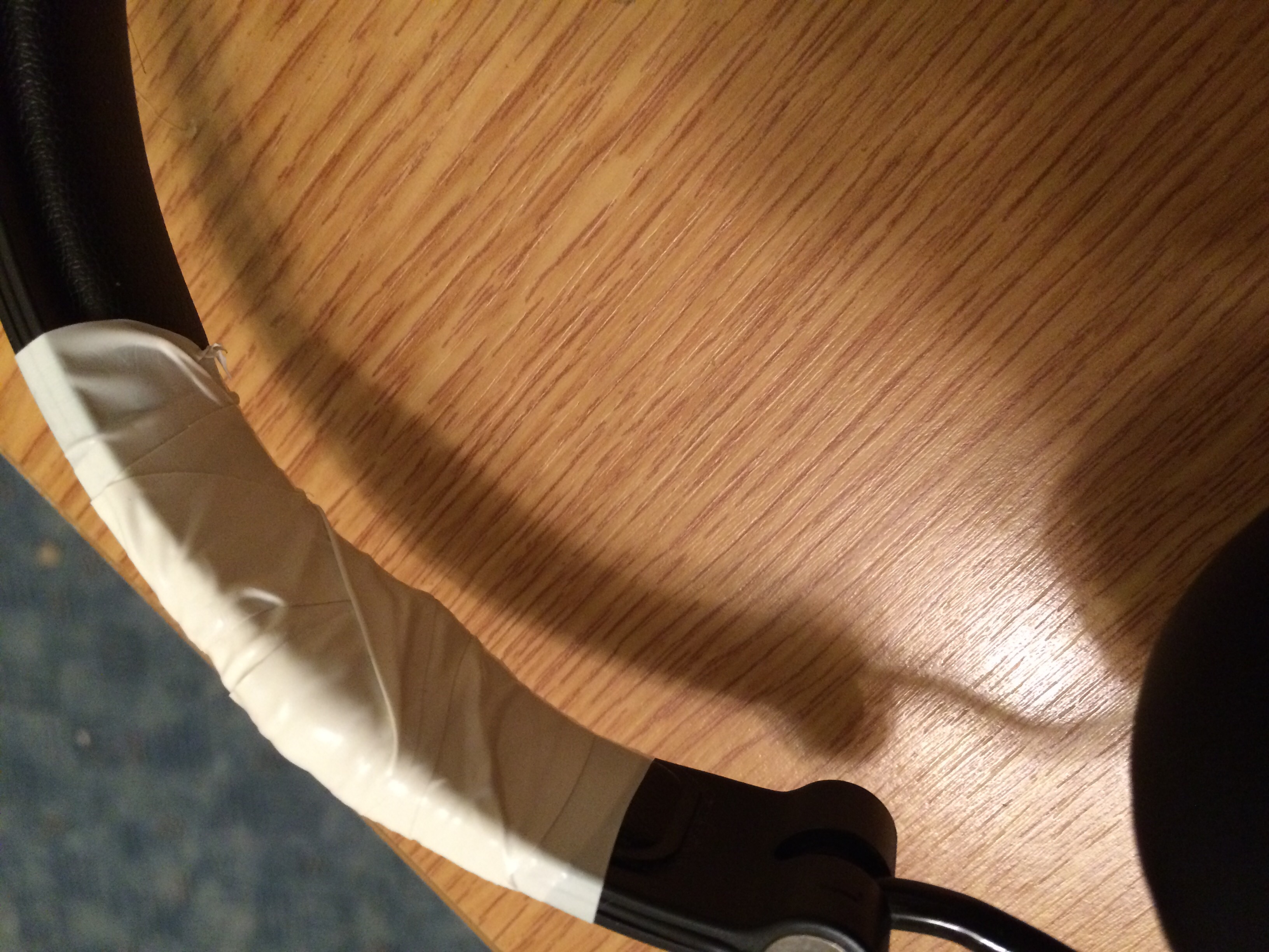

No.. řekneme, že to izolepa jistí :D
Zjistis sam, ze po chvili se ti to posune a v praskline ohne
Už se stalo...

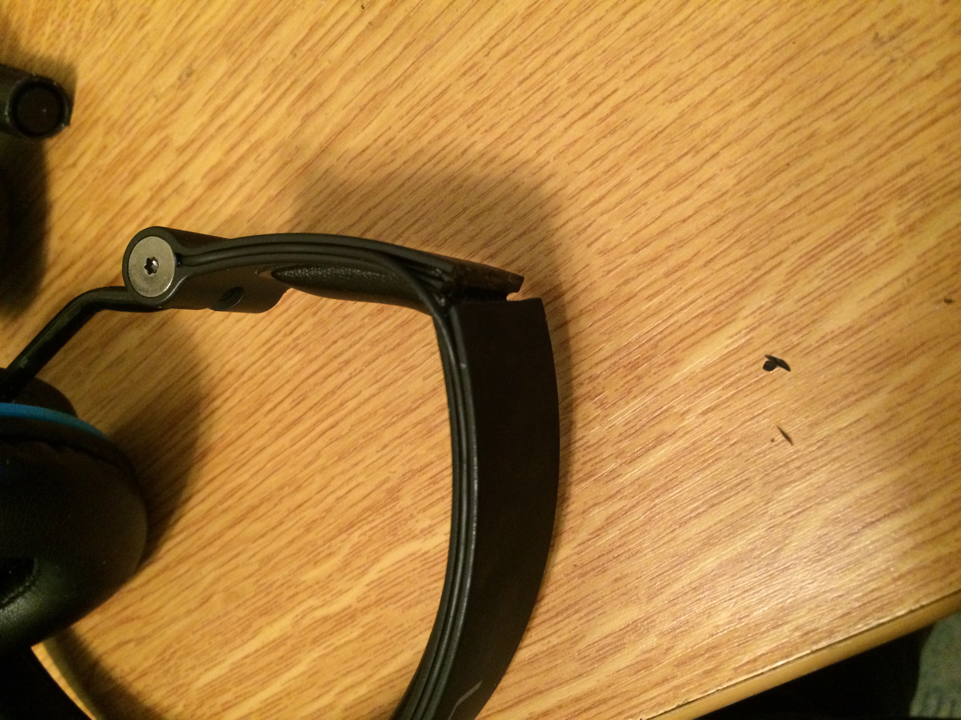

Když jsem se koukal na tu tvou fotku, šlu by použít drážky na kabely (pokud jsou po obou stranách)
Do nich nějakou tvrdou pružnou kulatinu a zalepit tavnou pistoli.
Alternativně nějaký proužek shora a zespoda.

Nešlo by to takhle?
Za zkousku nic nedas, i kdyz tomu moc neverim.
To nebude fungovat! On má prasklý hl most. Tam jedině jak zde bylo napsáno plast, drát a spol + třeba ta isolepa.
Další alternativa: skolíkovat - kolíčky 3ks, kulatina cca 2mm(nebo 1,5mm - neodhadnu sílu plastu), délka 15mm a zalepit dobrým lepidlem na plast.
Jo,taky.
Mam pro tebe zasadni radu!
Kup si nova sluchatka. Ver cloveku, ktery ma opravu mostu sluchatek za sebou a i to po oprave bylo chvili pouzitelne, ale chtel bych videt cloveka, ktery to podomacku (chapej tak, aby to nestalo vic nez nova sluchatka) slepi tak, aby mela sluchatka idealni pritlak na usi stejne jako urcite mela pred zlomenim.
Ja pracoval se vterinakem a s ocelovym tuhym dratem nejakeho 2-3 mm prumeru a jak rikam, vysledek byl pouzitelny, ale rozhodne ne dokonaly, nakonec jsem stejne sel koupit nova sluchatka.
Jaké teď používáš sluchátka ?
