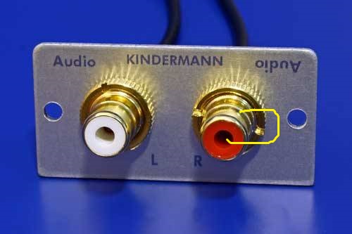

zkratuj vstupy kouskem drátu nebo alobalem. Pokud bručí stále je to chyba konstrukce nebo kusová vad…
karel 09.04.2017 22:25
Ježiš vezmeš drát, a spojiš plus a mínus na vstupu (cinch konektor).
jezekhifi 09.04.2017 22:28
jezekhifi
Vy nejste schopen ani pochopit, že vstupem se zcela určitě má na mysli vstup elektrického nízkofrekv…
ms_vysirac 09.04.2017 22:42
ms_vysirac
Nevím, proč tady cituje staré odpovědi, kdybys četl celou tuto korespondenci, tak bys věděl, že tady…
